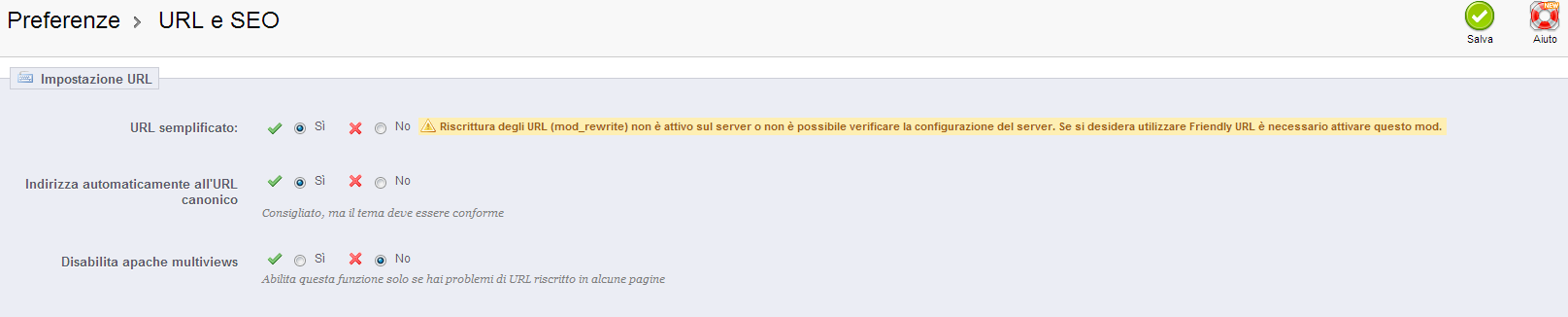

dvanet Posted March 5, 2013 Share Posted March 5, 2013 (edited) Ciao Pette, in realtà io questo mkodulo non ce l'ho nemmeno installato. il mio problema rimane nella sezione "preferenze-seo" dove mi compare questa scritta: "Riscrittura degli URL (mod_rewrite) non è attivo sul server o non è possibile verificare la configurazione del server...." che non ho idea di come eliminare... in allegato l'immagine per spiegarmi meglio grazie...cmq ora prova a installare il modulo...anche se ho già l'ultima versione :-) Edited March 5, 2013 by dvanet (see edit history) Link to comment Share on other sites More sharing options...
pette Posted March 5, 2013 Share Posted March 5, 2013 ciao, allora forse è il file .htaccess che non è scrivibile... prova a vedere via ftp ciao Link to comment Share on other sites More sharing options...
dvanet Posted March 5, 2013 Share Posted March 5, 2013 i permessi di htaccess sono 755 dovrebbero essere giusti. gli url li posso riscrivere ma compare sempre il numero dell'id.... grazie cmq! Link to comment Share on other sites More sharing options...
pesciolinorex Posted December 2, 2013 Share Posted December 2, 2013 Ciao Pette, in realtà io questo mkodulo non ce l'ho nemmeno installato. il mio problema rimane nella sezione "preferenze-seo" dove mi compare questa scritta: "Riscrittura degli URL (mod_rewrite) non è attivo sul server o non è possibile verificare la configurazione del server...." che non ho idea di come eliminare... in allegato l'immagine per spiegarmi meglio grazie...cmq ora prova a installare il modulo...anche se ho già l'ultima versione :-) Cattura1.PNG … non preoccuparti se compare il messaggio perchè gli URL sono comunque riscritti. Non è dovuto ad Aruba, succede anche con altri server. Link to comment Share on other sites More sharing options...
