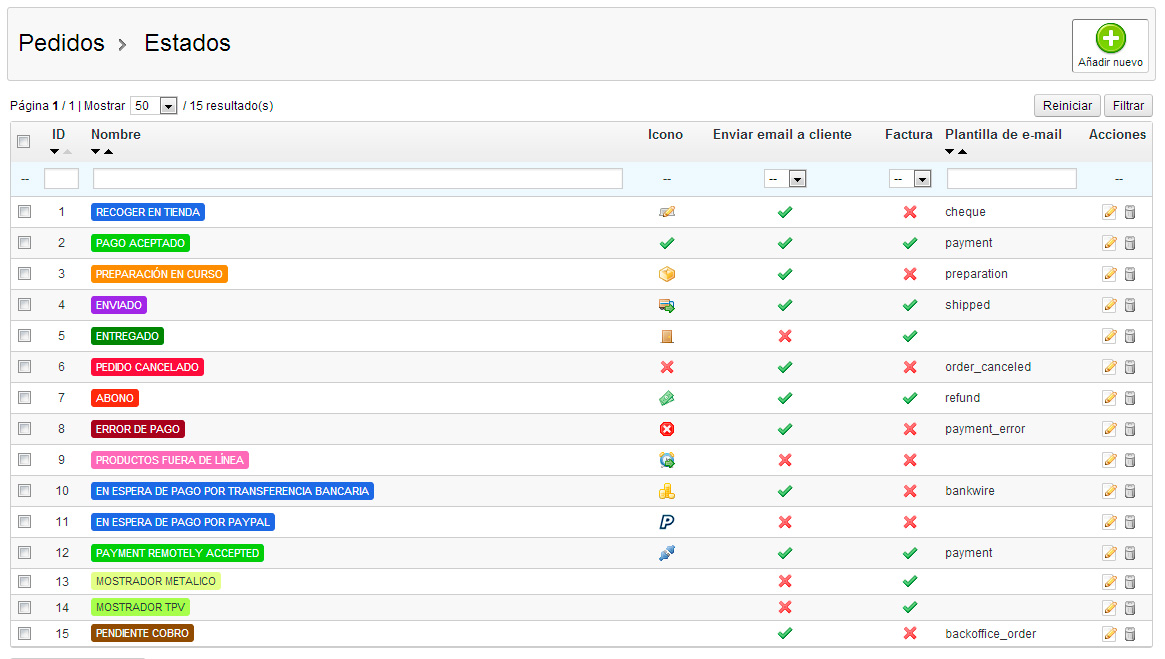

AMK Posted February 22, 2013 Share Posted February 22, 2013 Buenos días, Primero agradecer a todos los que me puedan ayudar con este problema que tengo... Tengo un Prestashop (v.1.5.3.1) instalado en una web (http://dualsig.com), el problema es que cuando entran los pedidos, si los cambio de estado y los pongo como "Preparación en curso", no me genera los albaranes. Me he dado cuenta que genera los albaranes en los estados "Enviado" y "Entregado" pero necesito que funcione cuando está en "Preparación en curso", algo que según he leído lo debería de hacer por defecto... Adjunto captura de la configuración de este estado... por si fuese algo de eso. ¿ha alguien le ha pasado esto o sabe como solucionarlo? Un saludo, Jorge Davó Link to comment Share on other sites More sharing options...

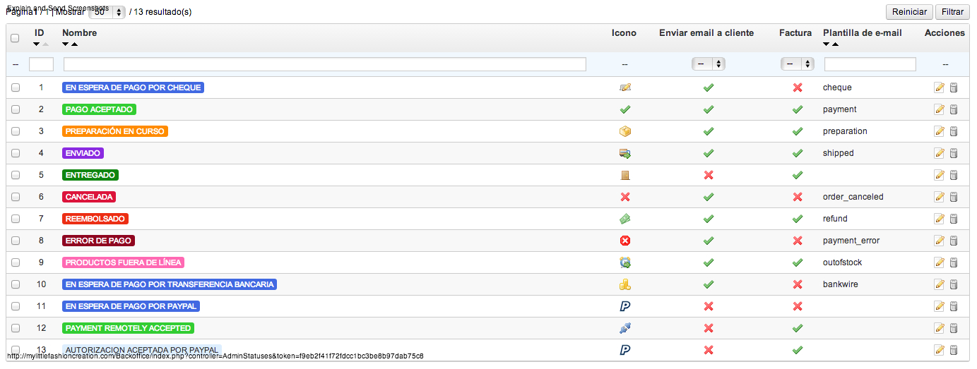

AMK Posted February 28, 2013 Author Share Posted February 28, 2013 No me aparece ningún check para generar la factura en el listado de estados... Adjunto captura del listado. En la lista de los estados (justo el paso anterior a la imagen que adjuntas) para cada fila aparece activado/desactivado la generación de factura, albarán o email. Solo tienes que activar que se genere un albarán para el estado que quieras. Link to comment Share on other sites More sharing options...
Planetbarcode Posted February 28, 2013 Share Posted February 28, 2013 Tienes razón. Creía que desde ahí tambien se podia cambiar. Pues en la base de datos, en la tabla ps_order_state tienes las columnas invoice y delivery para factura y albarán. Pon un 1 en delivery en los estados que quieras que generen albarán tambien. Link to comment Share on other sites More sharing options...
