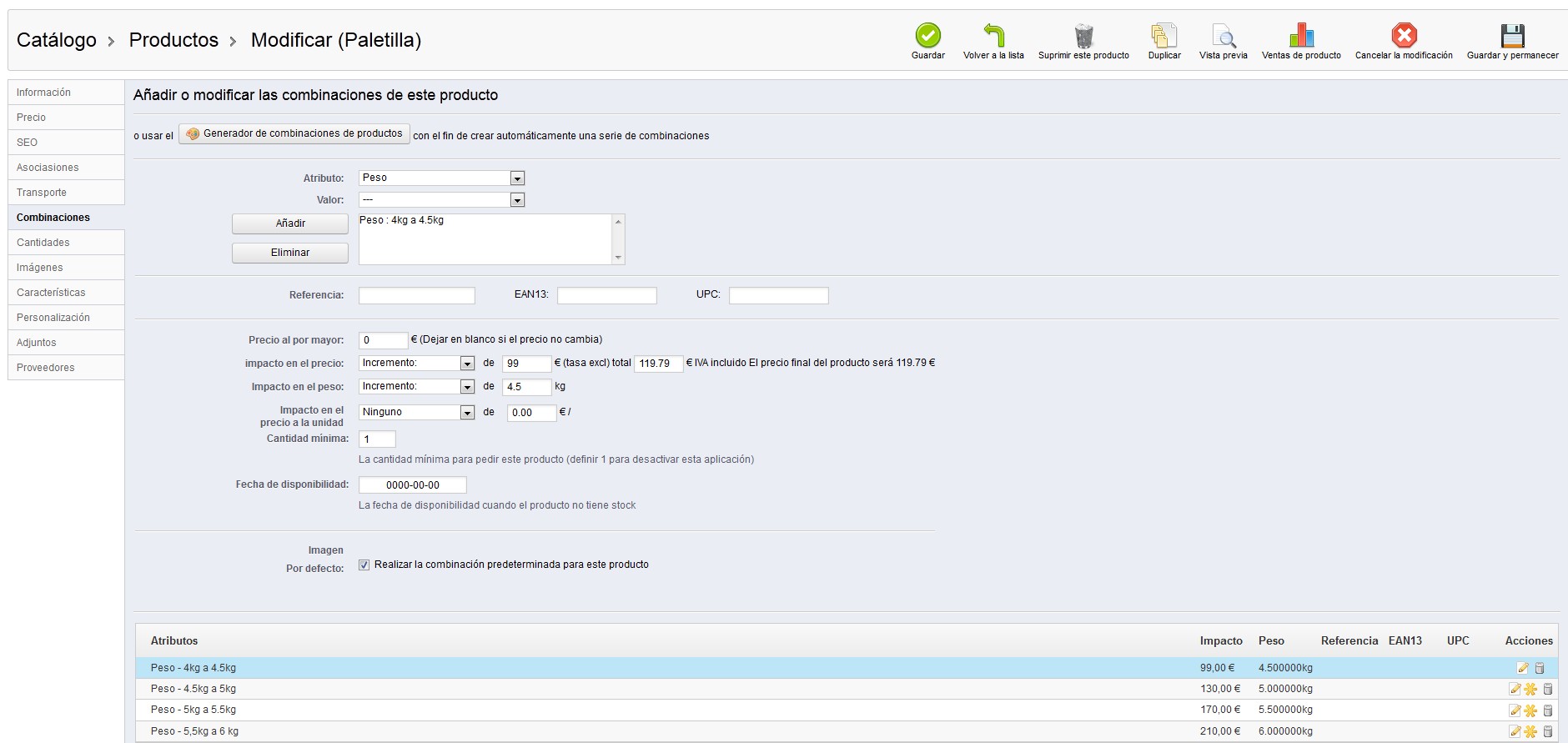

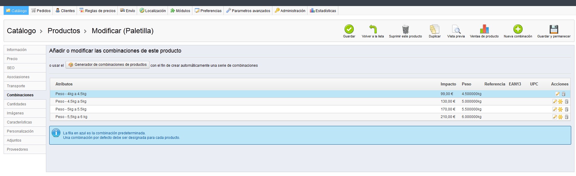

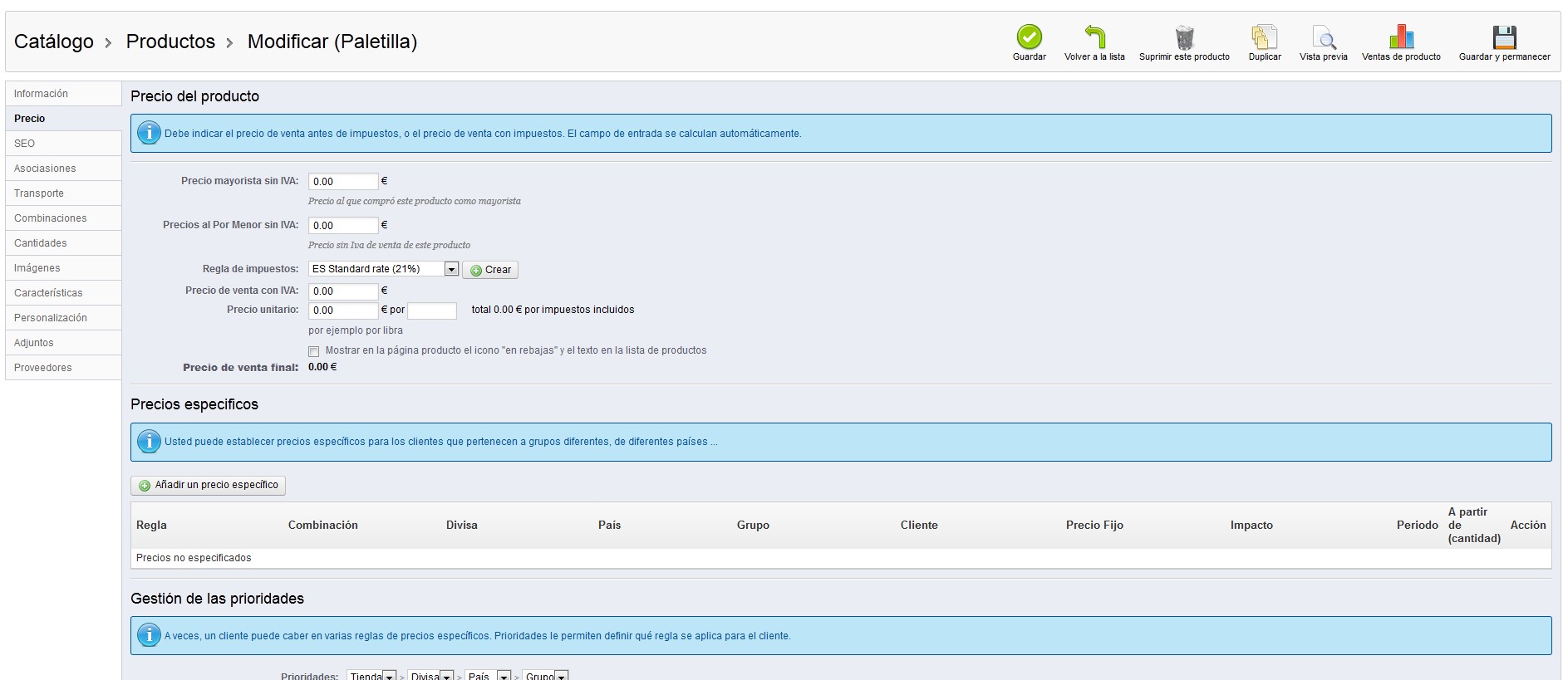

israel72 Posted February 22, 2013 Author Share Posted February 22, 2013 Si, como he comentado fue una de las primeras pruebas que hice, ya me encontrado otras veces con problemas que he resuelto con la plantilla por defecto... Respecto a la segunda pregunta, juraría que los he creado bien, de todas maneras adjunto unas capturas de pantalla por si veís algun error... En estos momentos, lo tengo configurado con el precio del producto a 0 y le asigno el importe en cada atributo (incremento) Link to comment Share on other sites More sharing options...
