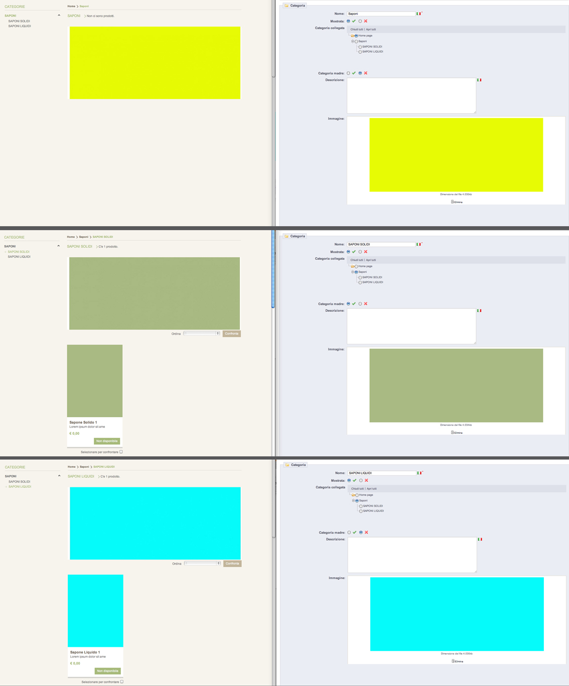

eleshop Posted February 21, 2013 Author Share Posted February 21, 2013 Grazie mille per la risposta... Ho riguardato e riguardato, ma il problema non riesco a risolverlo!! Riesco ad associare un'immagine per ogni sottocategoria ma queste compaiono solo come immagini generali della sottocategoria quando è selezionata e non compaiono sotto categoria principale. Per spiegare meglio, ho allegato gli screenshot del front-office e del back-office, sia della categoria Saponi che delle due sottocategorie. Sicuramente sbaglio qualcosa, ma non ho ancora capito cosa!! Con l'aiuto dell'immagine allegata, riusciresti a dirmi dove sbaglio? Grazie Link to comment Share on other sites More sharing options...
paman Posted February 21, 2013 Share Posted February 21, 2013 (edited) Vedo solo l'immagine relativa al BO, allega anche quella del FO EDIT - errore mio c'è anche quella dell FO Edited February 21, 2013 by paman (see edit history) Link to comment Share on other sites More sharing options...

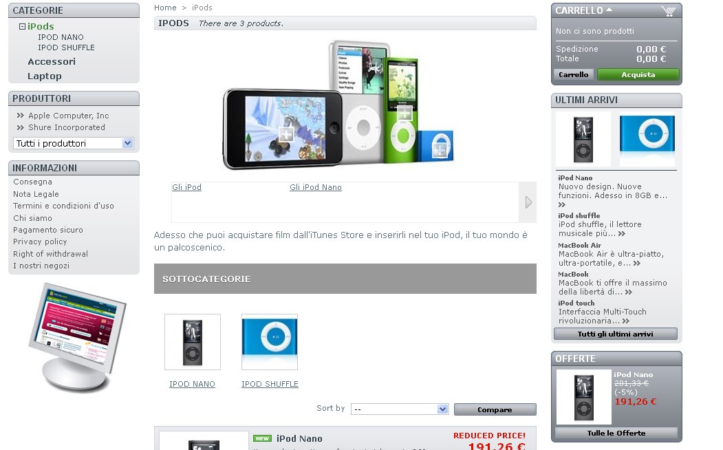

paman Posted February 21, 2013 Share Posted February 21, 2013 Questo e il risultato con il tema di default di PS, sicura che il tema che utilizzi sia compatibile con la versione utilizzata ? Link to comment Share on other sites More sharing options...

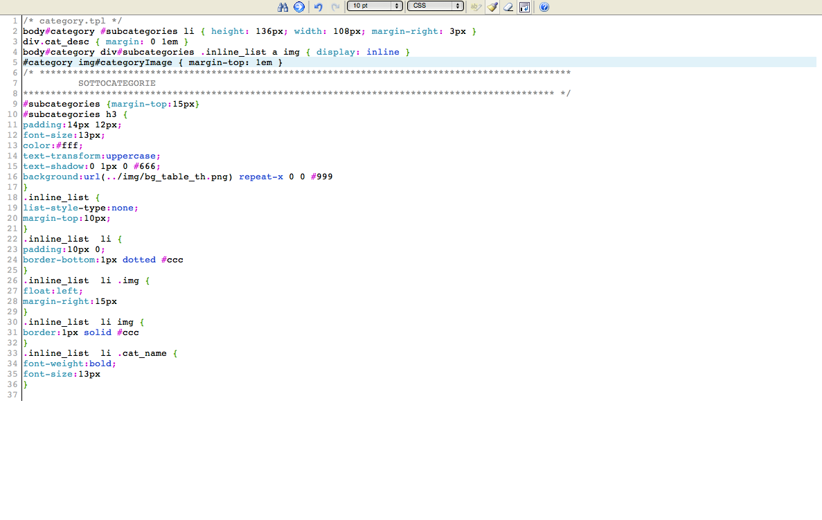

paman Posted February 21, 2013 Share Posted February 21, 2013 Compatibilità Prestashop v1.4.7.0 - 1.5.3.1 Si sono compatibili ma ci sono diverse differenze nei css dalla 1.4.7.0 - 1.5.3.1 Prova a fare una prova vai nella cartella del tema > css > category.css modificalo (ti consiglio notepad++) e inserisci alla fine questo codice. FAI PRIMA UNA COPIA DEL FILE ORIGINALE /* ************************************************************************************************ SOTTOCATEGORIE ************************************************************************************************ */ #subcategories {margin-top:15px} #subcategories h3 { padding:14px 12px; font-size:13px; color:#fff; text-transform:uppercase; text-shadow:0 1px 0 #666; background:url(../img/bg_table_th.png) repeat-x 0 0 #999 } .inline_list { list-style-type:none; margin-top:10px; } .inline_list li { padding:10px 0; border-bottom:1px dotted #ccc } .inline_list li .img { float:left; margin-right:15px } .inline_list li img { border:1px solid #ccc } .inline_list li .cat_name { font-weight:bold; font-size:13px } Link to comment Share on other sites More sharing options...

eleshop Posted February 21, 2013 Author Share Posted February 21, 2013 Se intendi "vuota la cache.." da browser, sì l'ho fatto. Non so se c'è altro da fare... comunque è da pochissimo che mi cimento con i codici; ho seguito quello che mi hai detto, l'ho fatto con file manager (allego screenshot) Spero sia corretto.... Link to comment Share on other sites More sharing options...

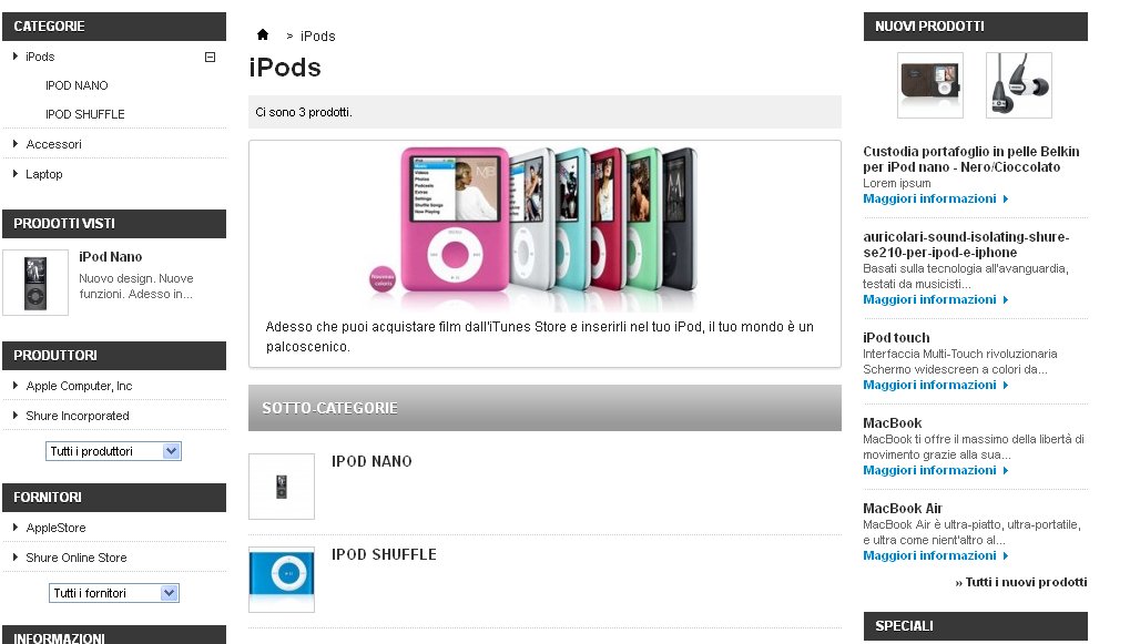

paman Posted February 22, 2013 Share Posted February 22, 2013 Può andar bene così ?? Link to comment Share on other sites More sharing options...
paman Posted February 22, 2013 Share Posted February 22, 2013 Se si preleva questo file e sostituiscilo a quello originale nella cartella del tema > css, fai sempre una copia prima, Inoltre le prove sono state fatte sul tema di default della 1.4.7.0, non so come si comporterà con il tuo, il risultatopotrebbe non essere identico ma si può sempre modificare. category.zip Link to comment Share on other sites More sharing options...

eleshop Posted February 22, 2013 Author Share Posted February 22, 2013 Ho provato ma mi dispiace, no ha funzionato. E' rimasto tutto come prima, l'unica cosa che è cambiata è un filetto grigio di contorno alle immagini generali grandi; per il resto è rimasto tutto uguale. Io non sono esperta, perché è da pochissimo che mi sono cimentata con Prestashop, ma per poter visualizzare la scelta delle sottocategorie nel FO (vedi tuo esempio: ipod nano e ipod shuffle), non bisognerebbe avere la possibilità nel BO sotto la categoria Saponi di associare le immagini che rappresentano le due sottocategorie? Invece nel BO, in Catalogo > Categorie > Saponi, ho solo la possibilità di scegliere l'immagine generale della categoria, ma non c'è la possibilità di caricare anche le due immagini che rappresentano le sottocategorie. Link to comment Share on other sites More sharing options...
paman Posted February 22, 2013 Share Posted February 22, 2013 (edited) Ho provato ma mi dispiace, no ha funzionato. E' rimasto tutto come prima, l'unica cosa che è cambiata è un filetto grigio di contorno alle immagini generali grandi; per il resto è rimasto tutto uguale. Purtroppo non è semplice fare delle modifiche ad un tema a naso, senza averlo sottomano. Io non sono esperta, perché è da pochissimo che mi sono cimentata con Prestashop, ma per poter visualizzare la scelta delle sottocategorie nel FO (vedi tuo esempio: ipod nano e ipod shuffle), non bisognerebbe avere la possibilità nel BO sotto la categoria Saponi di associare le immagini che rappresentano le due sottocategorie? Invece nel BO, in Catalogo > Categorie > Saponi, ho solo la possibilità di scegliere l'immagine generale della categoria, ma non c'è la possibilità di caricare anche le due immagini che rappresentano le sottocategorie. Le immagini vanno caricate nella categoria o sottocategoria di appartenenza ed è giusto che sia cosi, solo che il tema di default ti da la possibilità di visualizzarli proprio come serve a te mentre il tema che utilizzi sembra di nò, e sinceramente mi sembra strano. Domanda... Il sito è online???? Edited February 22, 2013 by paman (see edit history) Link to comment Share on other sites More sharing options...
