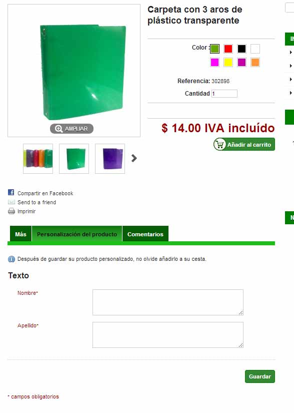

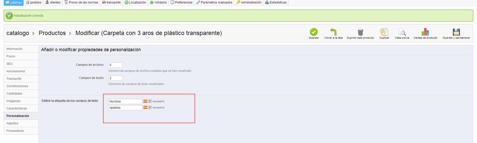

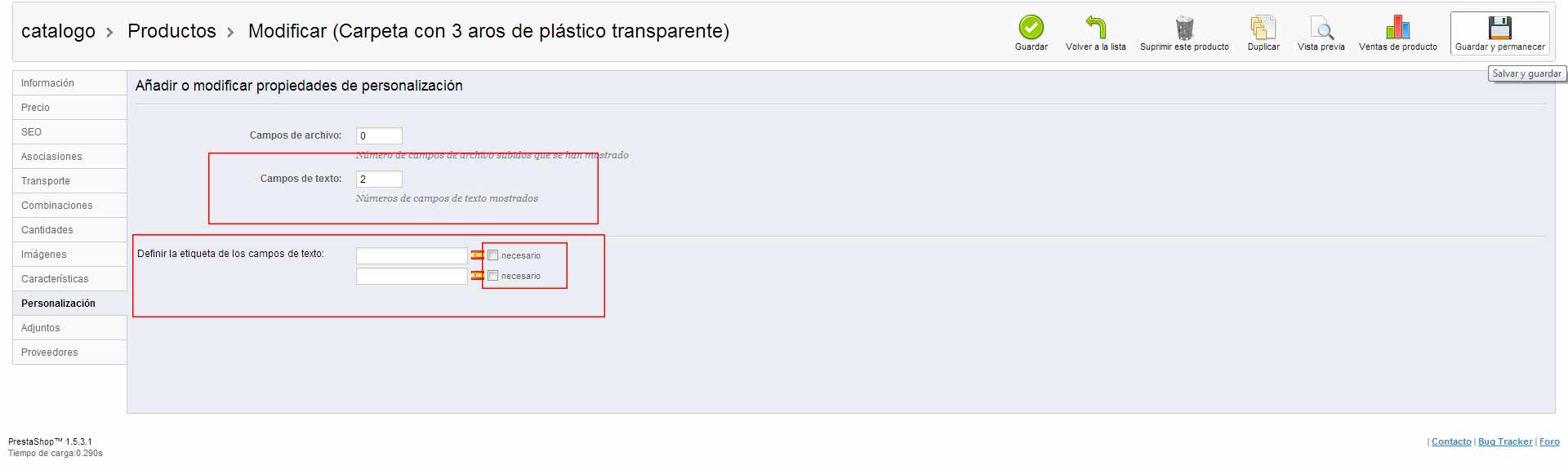

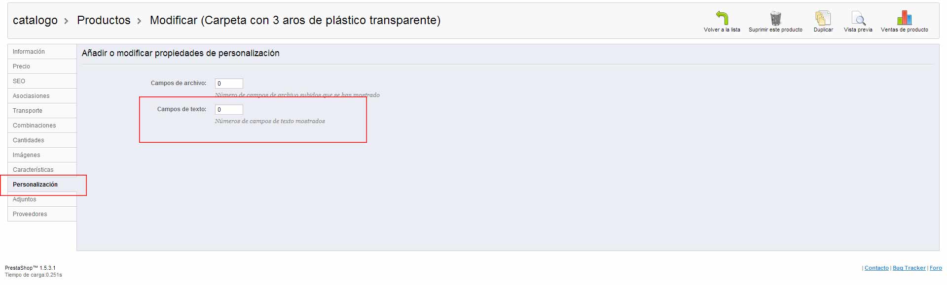

jaloise Posted February 17, 2013 Share Posted February 17, 2013 (edited) Hola, pues eso, necesito poder crear un atributo en el cual el cliente pueda personalizar el articulo que quiere comprar. Es decir supongamos que quiere una taza pero quiere poner su nombre, como puedo crear esto? No te sirve la personalizacion de productos?? Cuando creas un producto hay una pestaña que se llama personalización.... Apretas ahi y te va a salir dos opciones cuando Campos de archivos y campos de texto... Vos tenes que poner los campos de texto que quieras, y abajo poner si son obligatorios o no... Edito y refuerzo con imagenes: 1°Entras al producto pestaña personalizacion 2°Agregas el numero de campos que queres y guardas y permaneces entonces se activan los campos: 3°Pones el nombre a los campos y si son o no obligatorios: 4°Asi se ve en la hoja de productos: Salduos. Saludos. Edited February 17, 2013 by jaloise (see edit history) 1 Link to comment Share on other sites More sharing options...

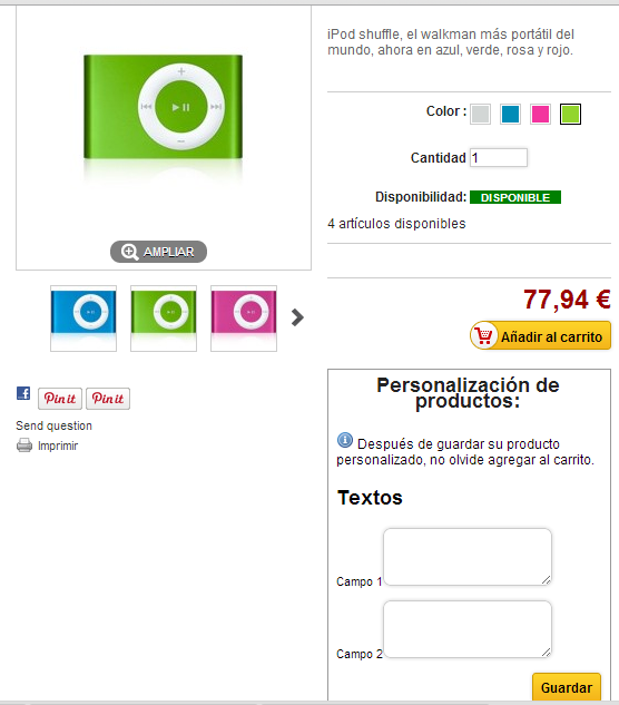

nadie Posted February 17, 2013 Share Posted February 17, 2013 Hola, pues eso, necesito poder crear un atributo en el cual el cliente pueda personalizar el articulo que quiere comprar. Es decir supongamos que quiere una taza pero quiere poner su nombre, como puedo crear esto? Es tal como comenta Jaloise, en la pestaña "Personalización" en la edición del producto. (Adjunto Imagen) Puedes crear campos de texto para que el cliente en tu tienda los rellene, y tambien puedes crear campos para que el cliente adjunte sus ficheros al producto y tu los recibas. Por defecto esa opción cuando el cliente se vea, tal como comenta Jaloise, se ve como una "Pestaña" tipo como la de información. Pero claro es un royo que el cliente tenga que pinchar en una pestañita para poder escribir el texto. ¿Como solucionar esto, y que los campos aparezcan siempre visibles en la ficha del producto? Para eso podemos usar este módulo gratuito: http://www.prestasho...on-v12-ps-1315/ De esa manera depende verse los campos en una pestaña nueva, se veran debajo del bloque donde se encuentra el botón de añadir al carrito. Link to comment Share on other sites More sharing options...
