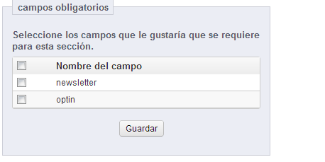

nadie Posted February 17, 2013 Share Posted February 17, 2013 He comprobado que deja de dar ese error cuando marcar la casilla de "recibir informacion por correo"... pero no todo el mundo querra marcarla.... Pestaña Clientes -> Clientes del panel de administración de su tienda. En dicha pestaña, revisa la zona donde dice: Establezca los campos obligatorios para esta sección Pulsa en esa opción y se te desplegara lo siguiente: Revisa que en "optin", no tengas señalado la casilla y ya que estas que tampoco la tengas en "newsletter". (Si estuvieran señaladas, haz un click sobre la casilla para que dejen de estar señalada) Saludos Link to comment Share on other sites More sharing options...
NoeV Posted February 17, 2013 Author Share Posted February 17, 2013 Ahi estaba el fallo Muchisimas gracias nadie! Acabo de colgar un problema con los transportistas a ver si me pudieras ayudar... Un saludo Link to comment Share on other sites More sharing options...
