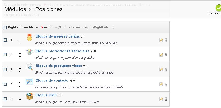

Tengo un módulo CMS instalado (no en el footer, esa parte la he quitado, actualmente está en la columna izquierda) y quiero moverlo a la columna derecha. He probado desde Live Edit: me deja cambiarla sin problemas, no me da ningún error pero, luego al cargar la página, veo que mi módulo ha desaparecido. Si lo hago "a mano" desde el BO, lo tengo en displayRightColumn aunque, sin embargo, tampoco se muestra.
En definitiva, si tengo el módulo CMS en la columna izquierda se muestra sin problemas pero cuando lo cambio a la columna derecha, desaparece y no se muestra (aunque en el BO dice que está, adjunto captura de pantalla).

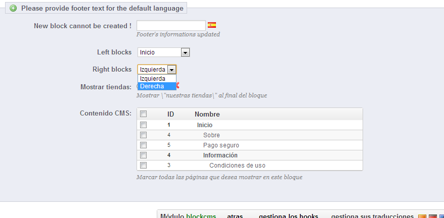

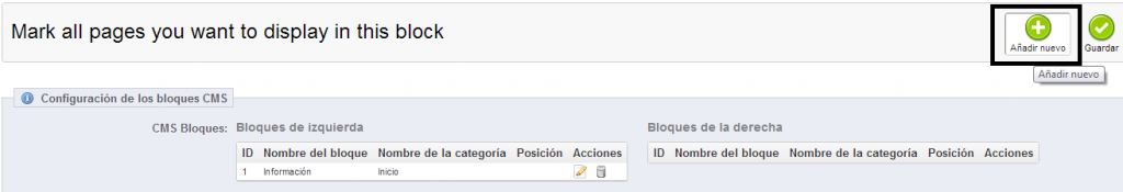

Hola, independientemente de que lo tengas trasladado en la columna derecha, tienes que ir a la pestaña Módulos, buscar el módulo llamado Bloque CMS, pulsar en configurar y hay dentro te deja crear el bloque en la derecha y en la izquierda con distintas opciones, borrar el que no quieras, ect..
(Adjunto Imagenes)
Muchas gracias por tu ayuda. La verdad es que no se me habría ocurrido que se pudiera hacer así.
Problema solucionado :)
