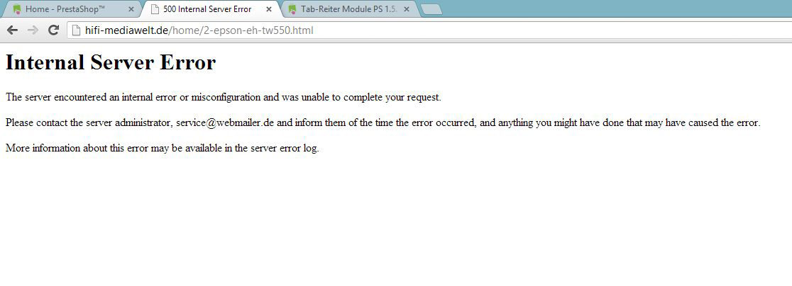

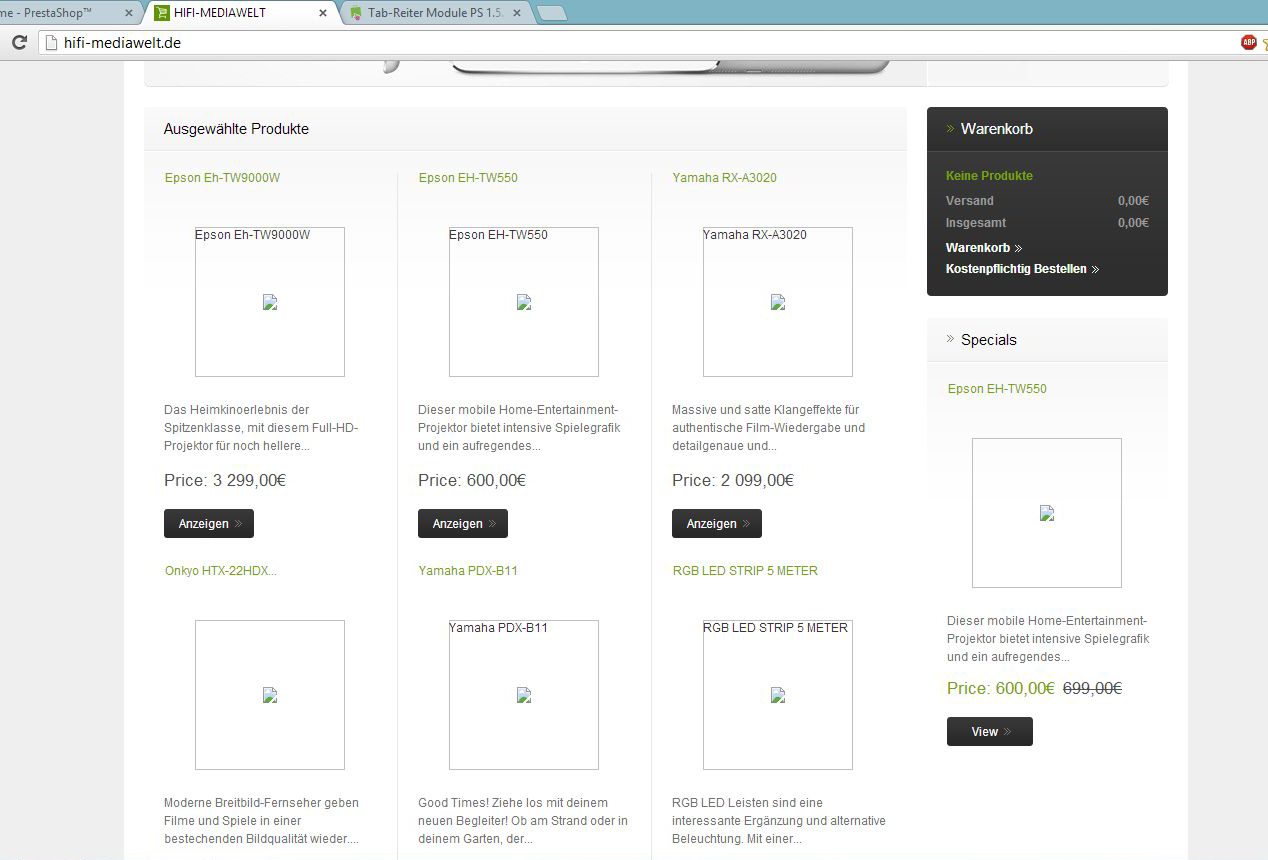

Timo-H-M Posted February 16, 2013 Share Posted February 16, 2013 (edited) Nun schaue ich heute auf mein Shop , jetzt sind fast alle Produktfotos nicht mehr sichtbar und wenn man auf ein Produkt oder eine CMS Seite /bzw. den Link anklickt sieht man dies (siehe Screenshot). Edited February 16, 2013 by Timo-H-M (see edit history) Link to comment Share on other sites More sharing options...
guest* Posted February 16, 2013 Share Posted February 16, 2013 Ja schon klar ist eine Fehleinstellung hier. Bitte keine png-Bilder verwenden, als Standard. a ) Die Option ist nutzlos, da png wieder in jpg umgewandelt wird, b ) die Transparenz nicht unterstützt wird, c ) generell sind png sehr langsam in der Ladezeit, weil sie eben mehr Informationen mitladen. Für mobile Surfer ist das ein Hindernis. Sie steigen nach einigen Klicks wieder aus, weil die Seite langsam ist. Die beste Wahl hier ist die Option jpg Die korrekten Einstellungen findest du im angehängten Screen. 1 Link to comment Share on other sites More sharing options...

Timo-H-M Posted February 16, 2013 Author Share Posted February 16, 2013 Wieso verschwinden einfach alle Produktfotos ? Habe nun im Katalog nachgeschaut , alle Produktfotos wurden gelöscht. Das kann doch nicht wahr sein. Link to comment Share on other sites More sharing options...

guest* Posted February 16, 2013 Share Posted February 16, 2013 Die Bilder hast du jetzt alle neu generiert ? Wenn Sie generiert werden, dann werden diese gelöscht und temporär in den Ordner /img/tmp geschrieben. Du hast bei der Generierung eine Option, dass wenn der Server abbricht, die Bilder nicht wieder alle neu generiert, sondern nur die fehlenden. Einfach den Haken dort wegnehmen. Und die Aktion so oft neu starten, bis alle Bilder generiert wurden. Wenn hier immer wieder abgebrochen wird, dann stimmt an den Schreibrechten des Ordners /img (inkl. Unterordner und alle Bilder) = CHMOD mindestens 0750 etwas nicht, ODER gesetzte 300 für max_execution, bzw. max_input_time werden ignoriert. Ein Link zum Projekt wäre jetzt schon mal nicht schlecht, damit man mit Debugger zugreifen kann. Link to comment Share on other sites More sharing options...
Timo-H-M Posted February 16, 2013 Author Share Posted February 16, 2013 (edited) Also Cache gelöscht wie beschrieben. Mit Generieren meinst du die ,,Wiederherstellen der Vorschaubilder,, Funktion ?! Habe auf jeden Fall den Haken weggenommen und anschließend auf Wiederherstellen der Vorschaubilder geklickt. Danach waren diese Fehler beschrieben: "Kein Bilder vorhanden" Bild kann nicht in (categories) des Bildordners gespeichert werden. Bitte Schreibrechte des Ordners prüfen. Original image is missing or empty (/mnt/webi/b0/90/53466690/htdocs/Prestashop_01/img/p/1/2/12.jpg) Original image is missing or empty (/mnt/webi/b0/90/53466690/htdocs/Prestashop_01/img/p/1/3/13.jpg) Original image is missing or empty (/mnt/webi/b0/90/53466690/htdocs/Prestashop_01/img/p/1/4/14.jpg) Original image is missing or empty (/mnt/webi/b0/90/53466690/htdocs/Prestashop_01/img/p/1/5/15.jpg) Original image is missing or empty (/mnt/webi/b0/90/53466690/htdocs/Prestashop_01/img/p/2/0/20.jpg) Original image is missing or empty (/mnt/webi/b0/90/53466690/htdocs/Prestashop_01/img/p/2/1/21.jpg) Original image is missing or empty (/mnt/webi/b0/90/53466690/htdocs/Prestashop_01/img/p/2/4/24.jpg) Original image is missing or empty (/mnt/webi/b0/90/53466690/htdocs/Prestashop_01/img/p/2/5/25.jpg) Original image is missing or empty (/mnt/webi/b0/90/53466690/htdocs/Prestashop_01/img/p/2/6/26.jpg) Original image is missing or empty (/mnt/webi/b0/90/53466690/htdocs/Prestashop_01/img/p/2/7/27.jpg) Original image is missing or empty (/mnt/webi/b0/90/53466690/htdocs/Prestashop_01/img/p/2/9/29.jpg) Original image is missing or empty (/mnt/webi/b0/90/53466690/htdocs/Prestashop_01/img/p/3/0/30.jpg) Original image is missing or empty (/mnt/webi/b0/90/53466690/htdocs/Prestashop_01/img/p/3/1/31.jpg) Original image is missing or empty (/mnt/webi/b0/90/53466690/htdocs/Prestashop_01/img/p/3/6/36.jpg) Original image is missing or empty (/mnt/webi/b0/90/53466690/htdocs/Prestashop_01/img/p/3/7/37.jpg) usw. www.hifi-mediawelt.de Edited February 16, 2013 by Timo-H-M (see edit history) Link to comment Share on other sites More sharing options...
guest* Posted February 16, 2013 Share Posted February 16, 2013 Den Haken nimmst du nur dann weg, wenn der Generator abgebrochen hat. Die Bilder sind nicht vorhanden. Sie wurden gelöscht. Entweder sind sie im /tmp Ordner hängengeblieben oder durch einen Fehler wurden sie wirklich gelöscht Wieviele Bilder sind denn wirklich im Shop vorhanden. Kann leider nicht zugreifen. Wartungsarbeiten. Link to comment Share on other sites More sharing options...
Timo-H-M Posted February 16, 2013 Author Share Posted February 16, 2013 (edited) Der Shop ist jetzt Aktiv. Ja sieht so aus als müsste ich bei den Produkten wieder die Bilder hochladen. Gibt es nicht die Möglichkeit ein Backup einzurichten das sowas gar nicht mehr vorkommen kann ?? Es waren ca. über 100 Bilder Edited February 16, 2013 by Timo-H-M (see edit history) Link to comment Share on other sites More sharing options...
