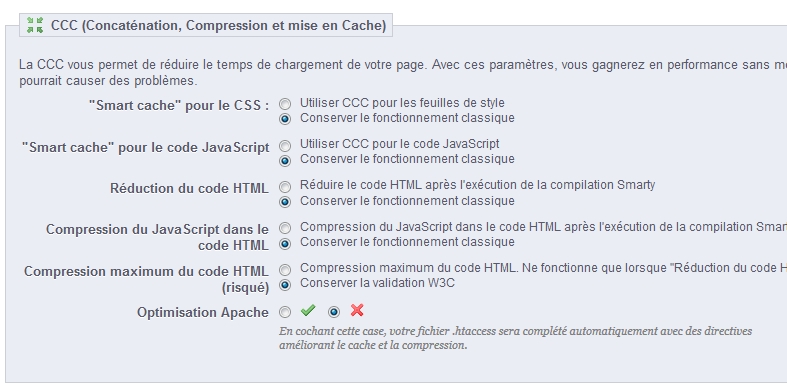

Divine Posted February 18, 2013 Share Posted February 18, 2013 Bonjour, Dans l'onglet Préférences >> Performances de ton back-office, est-ce que la dernière option CCC "Compression maximum du code HTML (dangereux)" est activée ? Si oui désactives-la. 1 Link to comment Share on other sites More sharing options...

Bondaty and Co Posted July 3, 2013 Share Posted July 3, 2013 Bonjour, Désolé de détérrer ce sujet mais sous prestashop 1.5 cette option n'y est plus, auriez vous une idée de commanent corriger un bug présent uniquement sur IE ? Merci Cette option est toujours présente sur la 1.5 dans paramètres avancés -> performances Link to comment Share on other sites More sharing options...
mike38saw Posted July 4, 2013 Share Posted July 4, 2013 Bonjour Muche, je ne trouve pas l'option "Compression maximum du code HTML (dangereux)" sur prestashop 1.5 Link to comment Share on other sites More sharing options...
Bondaty and Co Posted July 4, 2013 Share Posted July 4, 2013 Effectivement désolé il est indiqué (risqué) au lieu de (dangereux) Link to comment Share on other sites More sharing options...
mike38saw Posted July 4, 2013 Share Posted July 4, 2013 je ne l'ai pas non plus Link to comment Share on other sites More sharing options...
Bondaty and Co Posted July 4, 2013 Share Posted July 4, 2013 Et bien moi je l'ai !! Na !! Link to comment Share on other sites More sharing options...

Bondaty and Co Posted July 12, 2013 Share Posted July 12, 2013 Effectivement, je viens de vérifier sur une 1.5.4.0 il n'apparait. Il n'est pas non plus en base de donnée donc pas activée donc pas d'incidence. Ce qui veut dire que votre problème vient surement d'ailleur Link to comment Share on other sites More sharing options...
