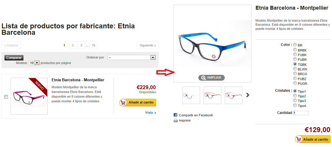

Serex Posted May 17, 2013 Share Posted May 17, 2013 En el listado de productos que precio te muestra? El que tienes definido para el producto o el de una combinacion con el impacto correspondiente? Usas el tema por defecto de prestashop? Hola! El producto tiene, más o menos, esto: Precio base: 129,00€ Combinaciones de color (9): sin impacto (129,00€ independiente del color seleccionado) Combinación segundo atributo: Valor1: sin impacto, Valor2: 50€ impacto, Valor3: 75€ impacto, Valor4: 100€ impacto Con ello, independientemente del color seleccionado, el precio será: - Con Valor1: 129,00€ - Con Valor2: 179,00€ - Con Valor3: 204,00€ - Con Valor4: 229,00€ En la ficha de producto, nada más entrar, me muestra la combinación por defecto a 129,00€ (correcto), pero en el listado de productos de la marca me sale a 229,00€. Lo suyo es que saliera ahí "129,00€" o, al menos, "desde 129,00€". En las capturas que adjunto se puede ver como sale en el listado al seleccionar la marca (parte izquierda) y como sale nada más entrar en la ficha del artículo (parte derecha). El tema es que en la de la parte izquierda saliera 129,00€ y no 229,00€. ¿Algún consejo? PD: La tienda está en desarrollo todavía, por lo que los precios, obviamente, no son reales ;-) Link to comment Share on other sites More sharing options...
