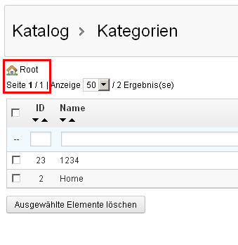

utopiaversand Posted February 15, 2013 Author Share Posted February 15, 2013 Mit den Unterkategorien habe ich keine Probleme, die funktionieren. Ich kann keine weiteren Hauptkategorien anlegen. Einen Button "Neue Hauptkategorie" habe ich nicht, nur "Neu". Trotzdem konnte ich wie im Bild ersichtlich die Hauptkategorie "1234" parallel zu "Home" anlegen. Ich habe nur ein Template rauf geladen - von Prestashop-theme-maker.com. Wie lege ich eine Hauptkategorie an, damit sie auf gleicher Ebene wie meine "Home" und "1234" erscheinen? Link to comment Share on other sites More sharing options...

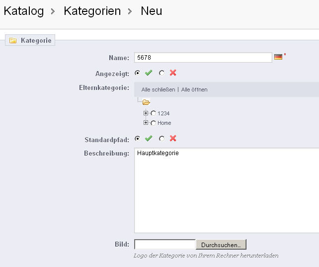

utopiaversand Posted February 15, 2013 Author Share Posted February 15, 2013 Wenn ich das klicke, dann wird die Kategorie anschliessend nicht in der Liste angezeigt. Was mache ich falsch? --> Bild anbei Nach dem Speichern ist die Kategorie nicht ersichtlich. Ich sehe sie aber in der Kontrollliste als "leere Kategorien". Wenn ich sie bearbeite sieht sie aber wie eine Unterkategorie aus, ist nur keiner Hauptkategorie zugeordnet. Link to comment Share on other sites More sharing options...
