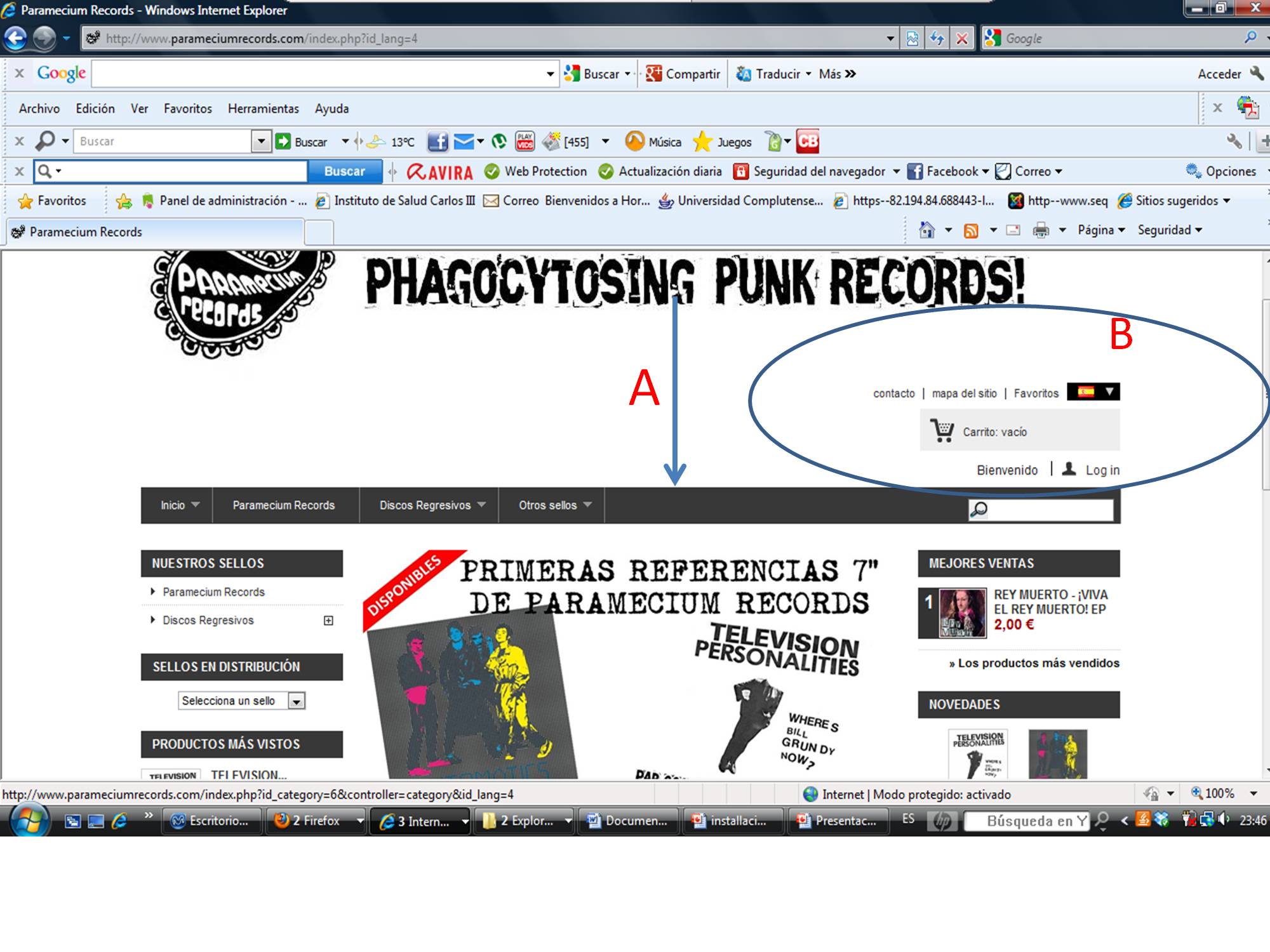

Mrvoxx Posted February 14, 2013 Share Posted February 14, 2013 Hola Me gustaría reducir el espacio entre el logo de la tienda y la barra horizontal. (ver foto: A) Mediante: 1.- reducir el espacio de A 2.- Cambiar de ubicacion todo o casi todo lo de la zona redondeada (ver foto; www.parameciumrecords.com El carro ya lo tengo en la columna derecha y lo he intentado quitar en MODULOS & POSICIONES de displayHeader pero al eliminarlo aparece como otra configuracion en el carro de la columna derecha y lo he vuelto a poner Los idiomas no importan que se queden ahi si consigo reducir la distancia Lo de contacto / mapa sitio / favorito como se pone en la columna de la derecha? Muchas gracias Link to comment Share on other sites More sharing options...
jesa Posted February 15, 2013 Share Posted February 15, 2013 El espacio que tienes de separación no lo puedes reducir porque tu logo es muy grande. La parte del carrito, login, idiomas y demás, empieza justo a continuación del logo. Tienes dos opciones: Hacer un logo mas pequeño Quitar esos módulos de ahí y ponerlos en otro lado. En esta opción habría que ver para que hook están preparados o si solo están preparados para aparecer ahí. Link to comment Share on other sites More sharing options...
nadie Posted February 15, 2013 Share Posted February 15, 2013 El carro ya lo tengo en la columna derecha y lo he intentado quitar en MODULOS & POSICIONES de displayHeader pero al eliminarlo aparece como otra configuracion en el carro de la columna derecha y lo he vuelto a poner El carrito de la cabecera esta integrado en el modulo llamado "Bloque de información personal" Por cierto, cuidado con borrar cosas del header of pages, pues hay es donde cargan los css y los js de los módulos. Muchas veces se confunde el header of pages con el top of pages (este ultimo es donde cargan los modulos de la cabecera) 1 Link to comment Share on other sites More sharing options...
Planetbarcode Posted February 15, 2013 Share Posted February 15, 2013 Si cambias la posición del carrito como dice Victor del 'top of pages' y lo añades al rightcolumn tendrás el carrito un poco mas abajo, debajo del topmenu y la separación esa tan grande que tienes (A) se reducirá. Link to comment Share on other sites More sharing options...
nadie Posted February 15, 2013 Share Posted February 15, 2013 Te dejo estos dos tutoriales: Guía – Eliminar el carrito de la cabecera en Prestashop 1.5 -> http://victor-rodenas.com/2013/01/20/guia-eliminar-el-carrito-de-la-cabecera-en-prestashop-1-5/ Guía – Mover carrito al lateral izquierdo o derecho en Prestashop 1.5 - http://victor-rodenas.com/2013/01/20/guia-mover-carrito-al-lateral-izquierdo-o-derecho-en-prestashop-1-5/ 1 Link to comment Share on other sites More sharing options...
Mrvoxx Posted February 15, 2013 Author Share Posted February 15, 2013 Te dejo estos dos tutoriales: Guía – Eliminar el carrito de la cabecera en Prestashop 1.5 -> http://victor-rodena...prestashop-1-5/ muchas gracias a todos, Victor estoy con tu manual...desde donde o que tengo que eliminar?? no me queda claro!! como quedaría este primer ejemplo? <a href="{$link->getPageLink($order_process, true)}" title="{l s='View my shopping cart' mod='blockuserinfo'}" rel="nofollow">{l s='Cart:' mod='blockuserinfo'} Link to comment Share on other sites More sharing options...
Mrvoxx Posted February 15, 2013 Author Share Posted February 15, 2013 vale ya lo he pillado!! que corto!! he reducido un poco el logo y ya he conseguido eliminar el carrito arriba.!! Muchas gracias por el tutorial!! Link to comment Share on other sites More sharing options...
nadie Posted February 15, 2013 Share Posted February 15, 2013 vale ya lo he pillado!! que corto!! he reducido un poco el logo y ya he conseguido eliminar el carrito arriba.!! Muchas gracias por el tutorial!! ¿Tema solucionado? Saludos Link to comment Share on other sites More sharing options...
Mrvoxx Posted February 15, 2013 Author Share Posted February 15, 2013 ¿Tema solucionado? Saludos el resto de cosas que quedan a la derecha contacto/mapa/..., idiomas se pueden ubicar en otro sitio? Link to comment Share on other sites More sharing options...
Planetbarcode Posted February 25, 2013 Share Posted February 25, 2013 Todo tiene su módulo, que en el apartado de posiciones lo puedes poner donde te venga mejor. Link to comment Share on other sites More sharing options...
