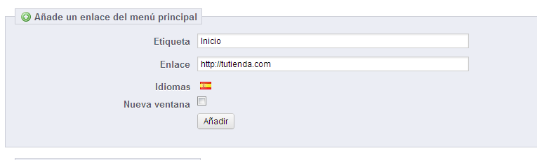

jaloise Posted February 14, 2013 Share Posted February 14, 2013 Perdón, "he creado" quería decir eso, que estoy usando el que viene por defecto. Pero al crear los botones me pone url amigable y yo quiero ponerles enlaces externos, por ejemplo: cocacola.com. Además, he creado el botón inicio y quiero que vaya a la home. Gracias! No, URL amigables no es URL DE DESTINO.... URLS AMIGABLES ES LO SIGUIENTE www.tudominio.com/9?asdas suponte que tenemos esto... ponemso como amigable la palbra inicio entonces cuando actives las URLS amigables antes de www.tudominio.com/9?asdas va a salir esto www.tudominio.com/inicio Si vos queres poner un enlace en el blocktopmenu que viene por defecto lo tenes que hacer de la siguiente forma: Modulos>Menu Horizotal Superior(blocktopmenu) le das a configurar y te vas a encontrar con la opcion para añadir un enlace al menu... Saludos, si no entendiset avisame que lo hago con imagenes... Saludos. Link to comment Share on other sites More sharing options...
nadie Posted February 14, 2013 Share Posted February 14, 2013 Si vos queres poner un enlace en el blocktopmenu que viene por defecto lo tenes que hacer de la siguiente forma: Modulos>Menu Horizotal Superior(blocktopmenu) le das a configurar y te vas a encontrar con la opcion para añadir un enlace al menu... Complementando la información de Jaloise, adjunto imagen: 1 Link to comment Share on other sites More sharing options...

sonitormdp Posted February 14, 2013 Author Share Posted February 14, 2013 Complementando la información de Jaloise, adjunto imagen: Complementando la información de Jaloise, adjunto imagen: Jodo, Victor, eso era. De dónde has sacado esa ventana? Link to comment Share on other sites More sharing options...

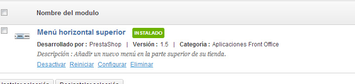

jaloise Posted February 14, 2013 Share Posted February 14, 2013 (edited) Jodo, Victor, eso era. De dónde has sacado esa ventana? De doned yo te digo.... Desde el BackOffice te dirijis a Modulos y buscas el modulo en cuestion Menu Horizontal superior o Block top menu en ingles si no me equvioco. te adjunto la imagen Le das a config y te vas a encontrar con la imagen que subio "Nadie" Saludos. Edited February 14, 2013 by jaloise (see edit history) Link to comment Share on other sites More sharing options...
nadie Posted February 14, 2013 Share Posted February 14, 2013 Jodo, Victor, eso era. De dónde has sacado esa ventana? De aquí: http://victor-rodenas.com/2012/09/26/guia-configurar-menu-horizontal-en-prestashop-1-5/ Link to comment Share on other sites More sharing options...
sonitormdp Posted February 14, 2013 Author Share Posted February 14, 2013 Las veces que he pasado por esa ventana estos últimos tres días....en fin. Chicos, gracias por todo. He puesto un botón INICIO con el enlace al index.php y ha quedado de lujo. Es lo que quería, ahora lo doy por solucionado. Gracias a ambos! Salutte! Link to comment Share on other sites More sharing options...
