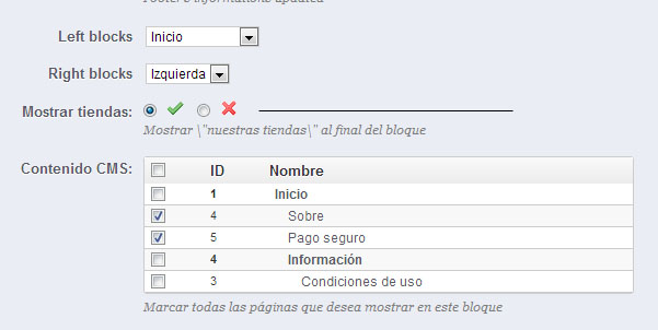

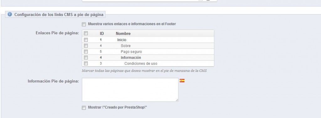

nadie Posted February 14, 2013 Share Posted February 14, 2013 es quitar el bloque completo de información del footer. Muchas gracias. Para quitar el bloque información del pie de pagina, prueba ir a la pestaña Módulos -> Posiciones, busca el "DisplayFooter" y borrar el bloque CMS de hay. o mas facil, vas a la pestaña Modulos -> Buscar el modulo bloque cms, pulsas en configurar y quitas la selección de todas las opciones y quitas tambien la selección que dice: Muestra varios enlaces e informaciones en el Footer una es quitar la poción Nuestras tiendas del bloque información de la izquierda Para quitar el enlace de "Nuestras tiendas" del bloque de información del lateral izquierdo de tu tienda, puedes hacerlo si vas a la pestaña Módulos, buscas el módulo llamado Bloque CMS, pulsas en configurar, y dentro fijate donde dice: Bloques de izquierda Pulsa sobre el que tengas y pulsas en el "lapiz" para editar, una vez dentro veras una opción que dice: Mostrar tiendas: Y te da la opción de señalar "V" o "X" (V es SI, X es NO) Link to comment Share on other sites More sharing options...
jaloise Posted February 14, 2013 Share Posted February 14, 2013 Hola quiero hacer dos modificaciones y no consigo encontrar como hacerlo, una es quitar la poción Nuestras tiendas del bloque información de la izquierda y la otra es quitar el bloque completo de información del footer. Muchas gracias. Ayuda please Quitar Nuestras tienda: Modulos>Bloque CMS Configurar>Ahi vas a encontrar un titulo que dice Bloques de la izquierda y seguramnte vas a tener uno... Le das al icono de editar y dentro de esta vas a encontrar para desactivar MOSTRAR TIENDA... Para quitar del footer: Lo mismo Modulo>Bloque CMS Configurar> y ahi vas a encontra una opcion que dice: Muestra varios enlaces e informaciones en el Footer La desmarcas y voila, gurda cambios, fijate si fuinciona avisame saludos Julian Link to comment Share on other sites More sharing options...
