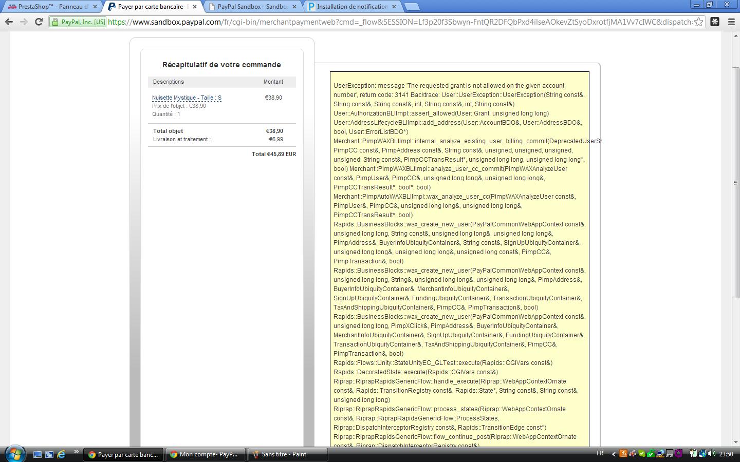

Missy Posted February 14, 2013 Author Share Posted February 14, 2013 J'ai tester et j'obtiens ceci je comprends pas, bref je suis toujours au même point j'ai laissé un message au MTS de Paypal Link to comment Share on other sites More sharing options...

Missy Posted February 15, 2013 Author Share Posted February 15, 2013 Bonjour; Voici la réponse de paypal : "Le problème se situe au niveau de la page de retour "http://www.lesitesexy.com/modules/paypal/payment/submit.php?fromPayPal=1" , elle ne devrait pas être blanche et afficher "La création de la commande a échoué" . Dans le module veuillez activer le mode Debug http://i.imgur.com/RGpqKpZ.jpg pour dépanner le code ou simplement veuillez réinstaller le module de paiement et si le problème persiste , veuillez contacter Prestashop directement Si quelqu'un peut m'aider à traduire ça plus clairement car je ne comprends pas merci. Link to comment Share on other sites More sharing options...
