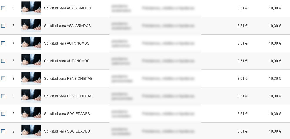

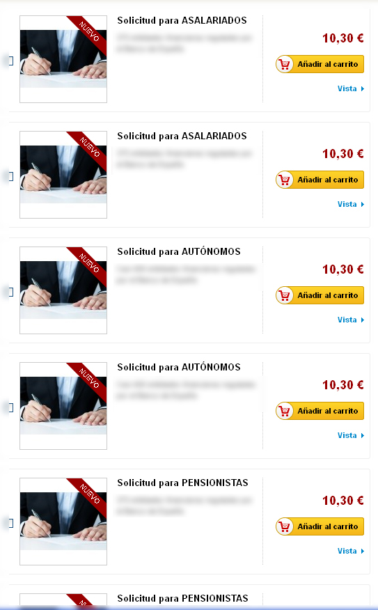

jandrovlc Posted February 12, 2013 Share Posted February 12, 2013 (edited) Hola, no se que ha pasado, de repente han aparecido todos los productos de mi tienda duplicados, a sido sin mas, sin instalar ningún modulo ni nada parecido. a alguien le ha ocurrido ?? que puedo hacer?? Gracias. Edited February 13, 2013 by jandrovlc (see edit history) Link to comment Share on other sites More sharing options...
joseantgv Posted February 13, 2013 Share Posted February 13, 2013 El ID es el mismo? Link to comment Share on other sites More sharing options...
jandrovlc Posted February 13, 2013 Author Share Posted February 13, 2013 El ID es el mismo? Si, el ID es el mismo, ademas si creo un producto nuevo se crea duplicado automáticamente, y si borro un producto se borra el producto y la copia. Como si estubiera leyendo 2 veces la BBDD Finalmente lo he solucionado restaurando la ultima copia de seguridad, pero claro he perdido todos los datos de las ultimas 24 horas. Dejo el post abierto por si podemos averiguar que ha pasado, para otra vez. La versión es la 1.5.2 y como digo a sido de repente, he dejado el Backoffice abierto y perfectamente, y he vuelto media hora después y al refrescar la pag. ya salian duplicados, tanto en el frontoffice como en el backoffice. Link to comment Share on other sites More sharing options...

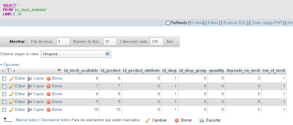

joseantgv Posted February 13, 2013 Share Posted February 13, 2013 Yo tuve ese mismo problema y los duplicados estaban en la tabla de stock! Los eliminé y se me solucionó pero no supe porqué se habían duplicado. Link to comment Share on other sites More sharing options...
jandrovlc Posted February 13, 2013 Author Share Posted February 13, 2013 Yo tuve ese mismo problema y los duplicados estaban en la tabla de stock! Los eliminé y se me solucionó pero no supe porqué se habían duplicado. Algo así me parecia que era, pero no me atrevía a toquetear sin ayuda la BBDD. gracias Jose, pues si vuelve a ocurrir ya sabemos que mirar primero. Lo pongo como solucionado. Link to comment Share on other sites More sharing options...

joseantgv Posted February 13, 2013 Share Posted February 13, 2013 Revisa la tabla ps_stock_available a ver si tienes el ID del producto duplicado. Link to comment Share on other sites More sharing options...

Alonso Editor Posted February 13, 2013 Share Posted February 13, 2013 Revisa la tabla ps_stock_available a ver si tienes el ID del producto duplicado. Perdonad mi ignorancia, pero como accedo a esa tabla? he entrado con phpmyadmin pero no encuentro donde esta. Link to comment Share on other sites More sharing options...
Siete Euros Posted February 15, 2013 Share Posted February 15, 2013 A mi me ha ocurrido lo mismo, con la v 1.5.2.0, sin motivo alguno y por arte de magia, flash, aparecen todos los productos duplicados con el mismo ID. la tabla ps_stock_available está correcta. Creo que es un fallo de esta versión. Link to comment Share on other sites More sharing options...
Siete Euros Posted February 16, 2013 Share Posted February 16, 2013 he intentado crear una bbdd paralela a la original para cambiar de bbdd y partir de cero, pero imposible, se me va de las manos. es curioso, pero al ver la tienda dice que hay cuatro productos cuando en realidad hay ocho. Sin embargo en la tabla ps_stock_available hay cuatro, y los id son 5, 6, 7, 8. No hay más. Los id (1, 2, 3, 4) los eliminé pensando que la duplicidad desaparecería al eliminar los productos y crearlos de nuevo... debe haber algun error de codigo php que coja un id y lo muestre dos veces en el frontoffice, asi con todos los productos... ¿Qué fichero puede ser?, ¿algún cable para empezar a arreglar este desaguisado? Link to comment Share on other sites More sharing options...
joseantgv Posted February 16, 2013 Share Posted February 16, 2013 El error seguramente tiene que estar en algún registro de una tabla. A mí cuando me ha pasado era por culpa de la tabla PSPREFIX_stock_available. Revisa las tablas a ver si lo encuentras por algún lado! Link to comment Share on other sites More sharing options...
Siete Euros Posted February 17, 2013 Share Posted February 17, 2013 (edited) El error seguramente tiene que estar en algún registro de una tabla. A mí cuando me ha pasado era por culpa de la tabla PSPREFIX_stock_available. Revisa las tablas a ver si lo encuentras por algún lado! pues no, no tengo ninguna tabla que se llame asi. Lo más similar es "ps_stock_available" y tiene el mismo nº de elementos que debe tener la tienda. me explico: ps_stock_available: ID 5 artículo_01 ID 6 artículo_02 ID 7 artículo_03 ID 8 artículo_04 pues tanto en el backoffice como en el frontoffice aparece lo siguiente: BACKOFFICE: ID 5 artículo_01 precio 4€ ID 5 artículo_01 precio 4€ ID 6 artículo_02 precio 6€ ID 6 artículo_02 precio 6€ ID 7 artículo_03 precio 3€ ID 7 artículo_03 precio 3€ ID 8 artículo_04 precio 5€ ID 8 artículo_04 precio 5€ FRONTOFFICE: artículo_01 4€ artículo_01 4€ artículo_02 6€ artículo_02 6€ artículo_03 3€ artículo_03 3€ artículo_04 5€ artículo_04 5€ Edited February 17, 2013 by Siete Euros (see edit history) Link to comment Share on other sites More sharing options...
