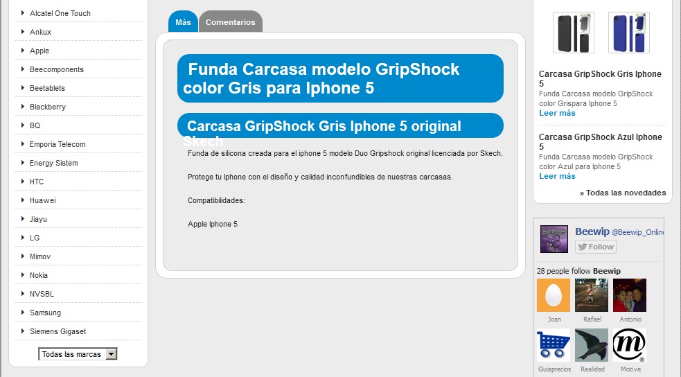

seteoner Posted February 12, 2013 Share Posted February 12, 2013 (edited) Buenas a todos. Instale hace poco el tema de Graphileom pero en las descripciones del producto, al poner el formato de encabezado 1, me pone el fondo azul, que esta muy bien pero no entra todo el texto...( adjunto foto ) ¿Alguien sabe donde tengo que tocar para modificarlo para hacerlo más ancho y con más separación entre las lineas? Si se pudiera hacer que fuera adaptable, osea, que si escribo una linea le ponga el fondo solo a la linea, y si escribo 4 le redondease las 4 sería genial. Pido ayuda por favor para esta gente que no tenemos ni idea de CSS y necesita hacerlo. Gracias de antemano. Edited February 13, 2013 by seteoner (see edit history) Link to comment Share on other sites More sharing options...

nadie Posted February 13, 2013 Share Posted February 13, 2013 Añade esto: #idTab1 h1 { height: 100%; line-height: 27px; } en el global.css de tu plantilla. 1 Link to comment Share on other sites More sharing options...
seteoner Posted February 13, 2013 Author Share Posted February 13, 2013 Victor, eres de lo que no hay. TEMA SOLUCIONADO gracias al Gran Victor José Ródenas. No se como no ponemos un piquito cada uno y le hacemos una estatua a este hombre. Gracias Victor, y gracias a MoisesMurcia por interesarte también. Tema solucionado como ya dije antes. Link to comment Share on other sites More sharing options...

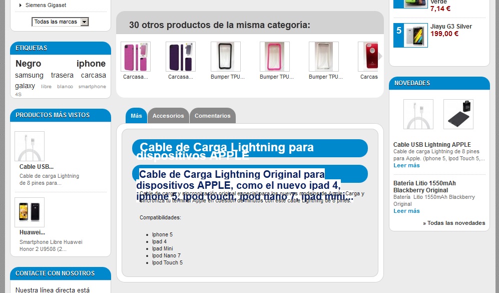

seteoner Posted February 19, 2013 Author Share Posted February 19, 2013 Buenos días Victor, te iba a preguntar otra cosa, para modificar lo mismo que ahí arriba pero la segunda barra de abajo, ¿Como sería? te adjunto foto para que te situes. Sé que esta Solucionado, pero hoy me fije y tengo varios productos que se me queda pequeña la barra azul. Gracias. Link to comment Share on other sites More sharing options...

nadie Posted February 19, 2013 Share Posted February 19, 2013 http://www.beewip.co...2965015599.html Gracias Victor! Añade esto: #idTab1 h2 { height: 100% !important; line-height: 27px !important; } en el global.css de tu plantilla. Link to comment Share on other sites More sharing options...
seteoner Posted February 19, 2013 Author Share Posted February 19, 2013 Listo! Muchisimas gracias Victor. Al final en el footer voy a tener que poner "Design by Victor José Ródenas" Jejeje Gracias de nuevo. Link to comment Share on other sites More sharing options...
