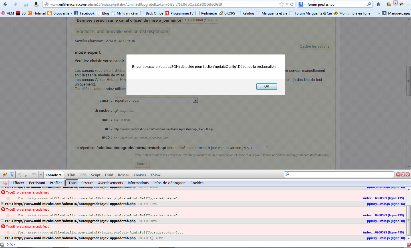

ChtiteLilie Posted February 12, 2013 Share Posted February 12, 2013 Bonjour à toutes et à tous. J'ai un souci pour upgrader mon site de la version 1.4.9.0 vers la version 1.5.3.1 (la dernière quoi). Lorsque j'essaie de le mettre à jour via le module 1-click upgrade (version 1.0.5 téléchargée aujourd'hui même, mais j'ai eu le même problème avec chaque version depuis la 1.0.1...), on me retourne l'erreur suivante : "Erreur Javascript (parseJSON) détectée pour l'action"updateConfig".Début de la restauration ..." En cherchant un peu, j'ai trouvé une solution proposée par Bruno Leveque ici : http://www.prestashop.com/forums/topic/192406-cant-auto-upgrade-any-version-same-error-every-time/ mais qui malheureusement ne résout en rien mon problème. Ci-joint le rapport de la console Firebug. Est-ce que quelqu'un pourrait m'aider ? SVP ? Merci ! Link to comment Share on other sites More sharing options...

Gregory Roussac Posted March 17, 2014 Share Posted March 17, 2014 Lorsque j'essaie de le mettre à jour via le module 1-click upgrade (version 1.0.5 téléchargée aujourd'hui même, mais j'ai eu le même problème avec chaque version depuis la 1.0.1...), on me retourne l'erreur suivante : "Erreur Javascript (parseJSON) détectée pour l'action"updateConfig".Début de la restauration ..." Bonjour, Il faut vérifier les droits d’écriture pour le serveur sur le dossier /adminXXX/autoupgrade/ Checkez que ce dossier est bien inscriptible, par exemple qu'il soit bien en 777 récursif peut aider. En gros il n'arrive pas à écrire de fichier dans ce dossier a configuration que vous enregistrez. Cordialement Link to comment Share on other sites More sharing options...
eVoShoP Posted September 1, 2014 Share Posted September 1, 2014 Bonjour, J'ai eu le même problème lors d'une migration de PrestaShop (de 1.5.6 à 1.6) Dans mon cas il ne s'agissait pas d'une question de droits d'écriture, mais à cause d'une erreur qui s'affichait au début du retour en json, le rendant inutilisable pour le javascript. L'erreur résultait d'un problème du serveur SQL du type : Warning: mysqli::mysqli(): Headers and client library minor version mismatch. Headers:50535 Library:50619 (...) J'ai solutionné ça en éditant un fichier du module "Mise à jour en un clic" (version 1.4.0) : /modules/autoupgrade/db/MySQL.php à la ligne 37 (pour la version 1.4.0) : if (!$this->link = @mysql_connect($this->server, $this->user, $this->password)) J'ai simplement rajouté @ devant mysql_connect afin que rien ne soit retourné en cas d'erreur. Notez que cette méthode est déjà utilisée dans les autres fichiers de connexion aux bases de données du module. La migration a pu ensuite s'effectuer sans problème. En espérant que ça peut aider ceux qui rencontrent ce type de problème. Link to comment Share on other sites More sharing options...
Gregory Roussac Posted September 1, 2014 Share Posted September 1, 2014 Bonjour, Merci pour la remontée. Je ne connais pas ce warning. Je pense votre driver mysql ne correspond peut etre pas au serveur mysql. En général il faut mieux eviter de migrer avec le display error à on pour eviter les json contenant des erreurs/warning php. Je commit cependant le @. Merci. Cordialement. Link to comment Share on other sites More sharing options...
eVoShoP Posted September 1, 2014 Share Posted September 1, 2014 Bonjour Gregory, Merci de votre retour. Effectivement display error à off aurait solutionné également le problème. Mais comme nous faisions une migration sur un espace de test, justement pour traquer les éventuelles erreurs de nos modules et thèmes perso lors du passage en 1.6, nous avions besoin d'avoir display error sur on (plus simple que les logs lors des tests). Et le warning est bien un problème lié au driver mysql, mais c'est une autre histoire... Néanmoins pour ceux que ça intéresse, Dotdeb en parle sur cette page : http://www.dotdeb.org/2014/04/04/about-the-mysql_connect-headers-and-client-library-minor-version-mismatch-warning-2/ Bonne journée Link to comment Share on other sites More sharing options...

Gregory Roussac Posted October 31, 2014 Share Posted October 31, 2014 Bonjour, Je ne vois pas trop le rapport entre les deux erreurs désolé. Essayez de mettre des droits 777 récursifs sur /var/www/vhosts/archerie-de-champagne.com/httpdocs/admin_archerie/autoupgrade/ Cordialement Link to comment Share on other sites More sharing options...

Gregory Roussac Posted February 18, 2015 Share Posted February 18, 2015 Bonjour, Que disent vos logs d'erreur Apache ? Cordialement Link to comment Share on other sites More sharing options...
Gregory Roussac Posted February 18, 2015 Share Posted February 18, 2015 Bonjour, Ce sont les erreurs au moment de l'arret de l'upgrade ? Par ce que je ne pense pas que ce cela soit ça le problème. Il faudrait plutot regarder directement dans les logs Apache d'erreur. A priori il dit que ce fichier /var/www/vhosts/archerie-de-champagne.com/httpdocs/config/index.php est manquant ou ne peut pas etre lu. Ensuiet il dit qu'un declaration dans ce fichier d'override /var/www/vhosts/archerie-de-champagne.com/httpdocs/override/classes/controller/FrontController.php ( installé par un module probablement) n'est plus compatible avec la defiition de la fonction dans le coeur. Dans ce fichier vous pouvez rempalcer public function displayHeader() par public function displayHeader($display = true) pour que cet avertissement disparaisse. Encore une fois ce ne sont probelement pas la raison de l'arret de l'upgrade. Cordialement 1 Link to comment Share on other sites More sharing options...
