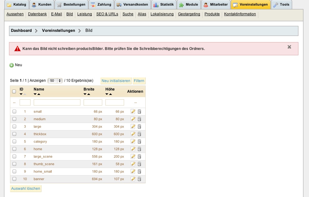

nolis Posted February 12, 2013 Share Posted February 12, 2013 Hab gerade versucht die Vorschaubilder wiederherzustellen... ging soweit bei jeder Auswahl: Kategorien, Hersteller, Lieferanten usw... jedoch nicht bei Produkte... hierbei bekomme ich immer die selbe Ausgabe (Egal ob ich Produkte -> Home, large, Medium oder sonst was wähle): Kann das Bild nicht schreiben productsBilder. Bitte prüfen Sie die Schreibberechtigungen des Ordners. welcher Ordner ist gemeint.. ich hab mal Test weise den gesamten img Ordner auf 777 gestellt inkl. allen Unterordnern (auch kontrolliert /p/1/7... usw.. alles 100% 777)... warum kommt die Meldung ausgerechnet nur bei den Produkten ? Es handelt sich um ca. 800 Produkte.. Link to comment Share on other sites More sharing options...
guest* Posted February 12, 2013 Share Posted February 12, 2013 Es reicht nicht dass die Ordner über Schreibrechte verfügen, es müssen die Dateien auch überschreibbar sein. AUCH /tmp, weil da die Bilder zwischengelagert werden. Link to comment Share on other sites More sharing options...
nolis Posted February 12, 2013 Author Share Posted February 12, 2013 (edited) Es haben aber alle Dateien + Ordner im img Ordner volle schreib und lese rechte 777 ebenso der Ordner tmp und dessen Inhalt... ? ..daher verstehe ich das nicht.... Edited February 12, 2013 by nolis (see edit history) Link to comment Share on other sites More sharing options...
guest* Posted February 12, 2013 Share Posted February 12, 2013 Dann kann dein Server vermutlich auf Grund der hohen Datenmenge diese nicht bearbeiten und bricht frühzeitig ab. Die Übersetzungen sind leider nicht immer korrekt, oder aussagekräftig, sprich auf dem genauen Punkt bringend. Mindestvoraussetzungen für PS 1.4. memory_limit - mindestens 104M max_execution_time - 300 max_input_time - 300 magic_quotes OFF safe_mode OFF Link to comment Share on other sites More sharing options...

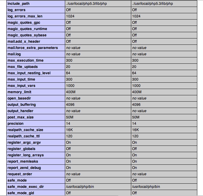

nolis Posted February 13, 2013 Author Share Posted February 13, 2013 nein an den php settings kanns nicht liegen die passen sind zum teil wesentlich höher eingestellt siehe screenshot... Die Meldung kommt weiterhin egal wie hoch ich die Werte ansetze... ??? Link to comment Share on other sites More sharing options...
nolis Posted February 13, 2013 Author Share Posted February 13, 2013 hier auch ein kleiner Auszug aus dem error.log auch wenn ich nicht weist was das alles bedeutet, vielleicht liegt es ja daran... ? Failed loading /usr/local/Zend/lib/eaccelerator_4.so: /usr/local/Zend/lib/eaccelerator_4.so: cannot open shared object file: No such file or directory Cannot load Zend Extension Manager - it was built with configuration 1.2.0, whereas running engine is API220090626,NTS PHP Warning: PHP Startup: Unable to load dynamic library './php_curl.dll' - ./php_curl.dll: cannot open shared object file: No such file or directory in Unknown on line 0 PHP Deprecated: Directive 'register_globals' is deprecated in PHP 5.3 and greater in Unknown on line 0 <br /> <b>Deprecated</b>: Directive 'register_globals' is deprecated in PHP 5.3 and greater in <b>Unknown</b> on line <b>0</b><br /> [Wed Feb 13 09:02:06 2013] [error] [client 81.30.151.218] File does not exist: /home/stykactt/www.stylingshop.at/robots.txt PHP Warning: PHP Startup: Unable to load dynamic library '/usr/local/php5.3/lib/php/extensions/no-debug-non-zts-20090626/php_curl.dll' - /usr/local/php5.3/lib/php/extensions/no-debug-non-zts-20090626/php_curl.dll: cannot open shared object file: No such file or directory in Unknown on line 0 PHP Warning: PHP Startup: Unable to load dynamic library '/usr/local/php5.3/lib/php/extensions/no-debug-non-zts-20090626/php_curl.dll' - /usr/local/php5.3/lib/php/extensions/no-debug-non-zts-20090626/php_curl.dll: cannot open shared object file: No such file or directory in Unknown on line 0 PHP Warning: PHP Startup: Unable to load dynamic library '/usr/local/php5.3/lib/php/extensions/no-debug-non-zts-20090626/php_curl.dll' - /usr/local/php5.3/lib/php/extensions/no-debug-non-zts-20090626/php_curl.dll: cannot open shared object file: No such file or directory in Unknown on line 0 PHP Warning: PHP Startup: Unable to load dynamic library '/usr/local/php5.3/lib/php/extensions/no-debug-non-zts-20090626/php_curl.dll' - /usr/local/php5.3/lib/php/extensions/no-debug-non-zts-20090626/php_curl.dll: cannot open shared object file: No such file or directory in Unknown on line 0 Link to comment Share on other sites More sharing options...
guest* Posted February 13, 2013 Share Posted February 13, 2013 Server erfüllt alles. Der Server verwendet Cache (Accelerator). Hast du diesen eingeschaltet ? Unter der Leistung ganz unten zu finden. Ggfs. beim Provider nachfragen. Der Fehler sagt mir, dass auch das Modul lib nicht geladen werden kann. Entweder ist dieses php-Server-Modul ausgefallen, oder cURL ist auf off. Geht aus deiner php-info leider nicht hervor. Die Funktion hast du schon irgendwann mal verwendet ? Also alle Bilder neu regeneriert ? Bitte melde den Fehler an deinen Provider, bzw. den Server-Admin. Es ist ein Serverfehler von einem nicht funktionierenden Modul oder fehlkonfiguriert. Link to comment Share on other sites More sharing options...
nolis Posted February 13, 2013 Author Share Posted February 13, 2013 das curl Modul ist nun behoben und der error log bleibt auch leer beim neu regenerieren der Bilder.. allerdings besteht weiterhin die Meldung im Backend... gibt es von Prestashop irgendwo ein error log.. damit man das bisschen konkretisieren kann warum ich diese Meldung bekomme "Kann das Bild nicht schreiben productsBilder. Bitte prüfen Sie die Schreibberechtigungen des Ordners." gibt's doch nicht, es funktioniert ja bei allen andere Auswahlen aus dem Menü wie Kategorien usw.. nur bei Produkte kommt die Meldung (was allerdings natürlich das wichtigste wäre)... Link to comment Share on other sites More sharing options...
