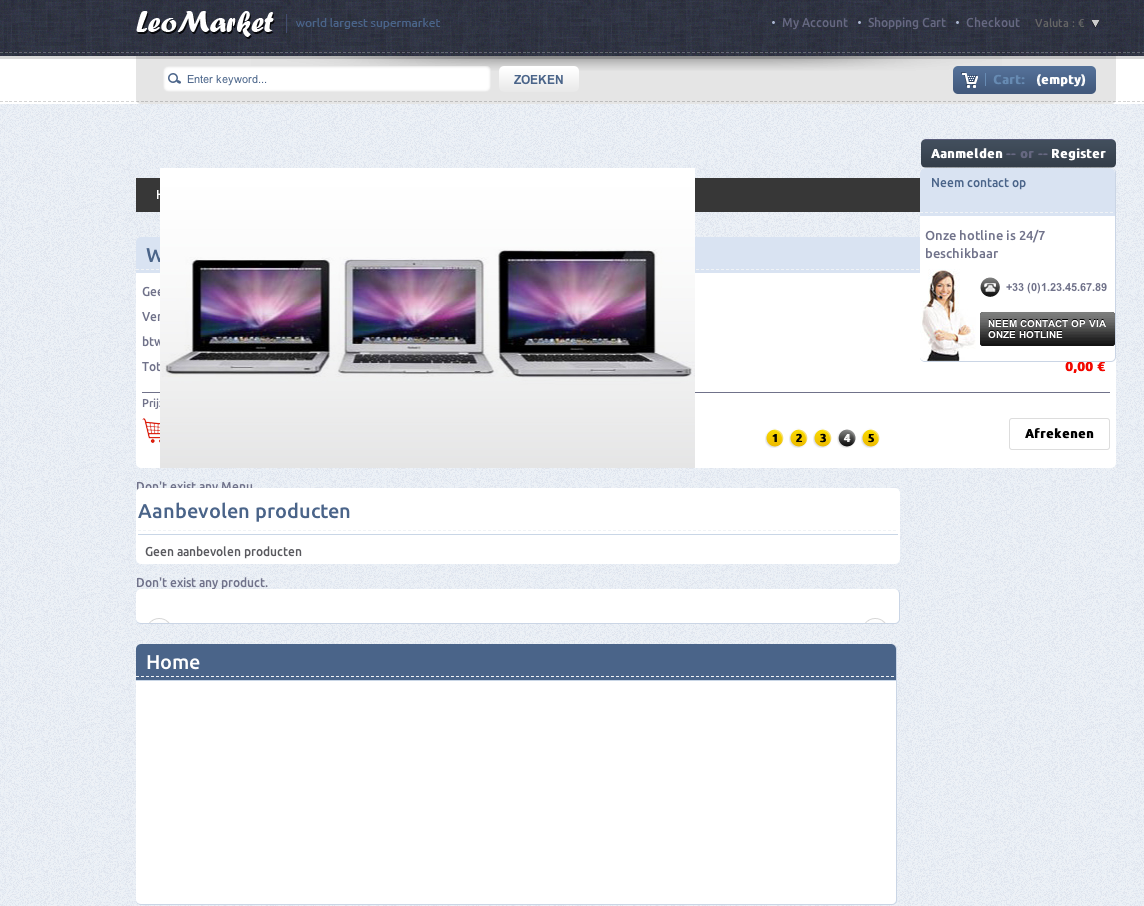

Ben85 Posted February 12, 2013 Share Posted February 12, 2013 (edited) Inmiddels heb ik Prestashop geeinstalleerd en probeer ik via Theme installator de thema uittepakken etc alleen krijg ik echter Bad configuration file Hoe los ik dit op? Hallo, Vanochtend heb ik een Leo Market thema handmatig in de ftp ge-upload en vervolgens de modules ook en deze daarna geïnstalleerd echter heb ik de nieuwe thema wel kunnen aan vinken maar werken nu door elkaar... Wie kan me helpen? Ik vergeet iets te wijzigen of te verwijderen? Edited February 16, 2013 by Ben85 (see edit history) Link to comment Share on other sites More sharing options...

scorpionsworld Posted February 12, 2013 Share Posted February 12, 2013 Oke. Er zitten geen 2 thema's door elkaar maar er liggen verschillende layers over elkaar heen. Zaten er bij het thema modules welke aanpassingen zijn op de PS ingebouwde modules? Link to comment Share on other sites More sharing options...
