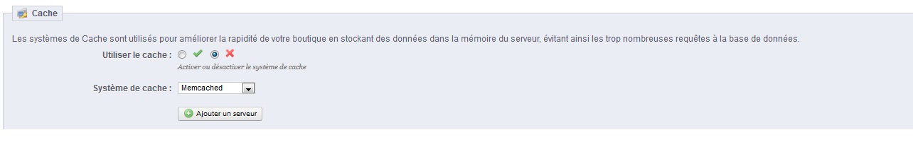

BlackOute Posted February 9, 2013 Share Posted February 9, 2013 Mon site en local est également assez long a se charger. Quand tu parles d'activer le cache, c'est sur la fin de la page ? (voir ma capture) Link to comment Share on other sites More sharing options...
KeNdO.83 Posted February 9, 2013 Share Posted February 9, 2013 Oui effectivement c'est ici qu'il faut activer le cache et aussi ne pas forcer la compilation pour que ton site aille se charge plus rapidement Link to comment Share on other sites More sharing options...
BlackOute Posted February 9, 2013 Share Posted February 9, 2013 (edited) Dans les systèmes de cache, j'ai plusieurs choix. Ils ont une différence ?? Edited February 9, 2013 by BlackOute (see edit history) Link to comment Share on other sites More sharing options...
tarico Posted February 9, 2013 Share Posted February 9, 2013 Dans Préférences/Performances/ du backoffice de Prestashop, il faut cocher : Forcer la compilation : NON Cache : OUI laisse les autres options par défaut. ... et ta boutique retrouvera toute sa vitesse, environ 10 fois plus vite qu'avec ces deux options inversées. Tu seras donc en mode production, et e développement terminé. Pour tout développement supplémentaire, il faudra à nouveau forcer la compilation et désactiver le cache pour voir apparaitre tes modifications. Link to comment Share on other sites More sharing options...
