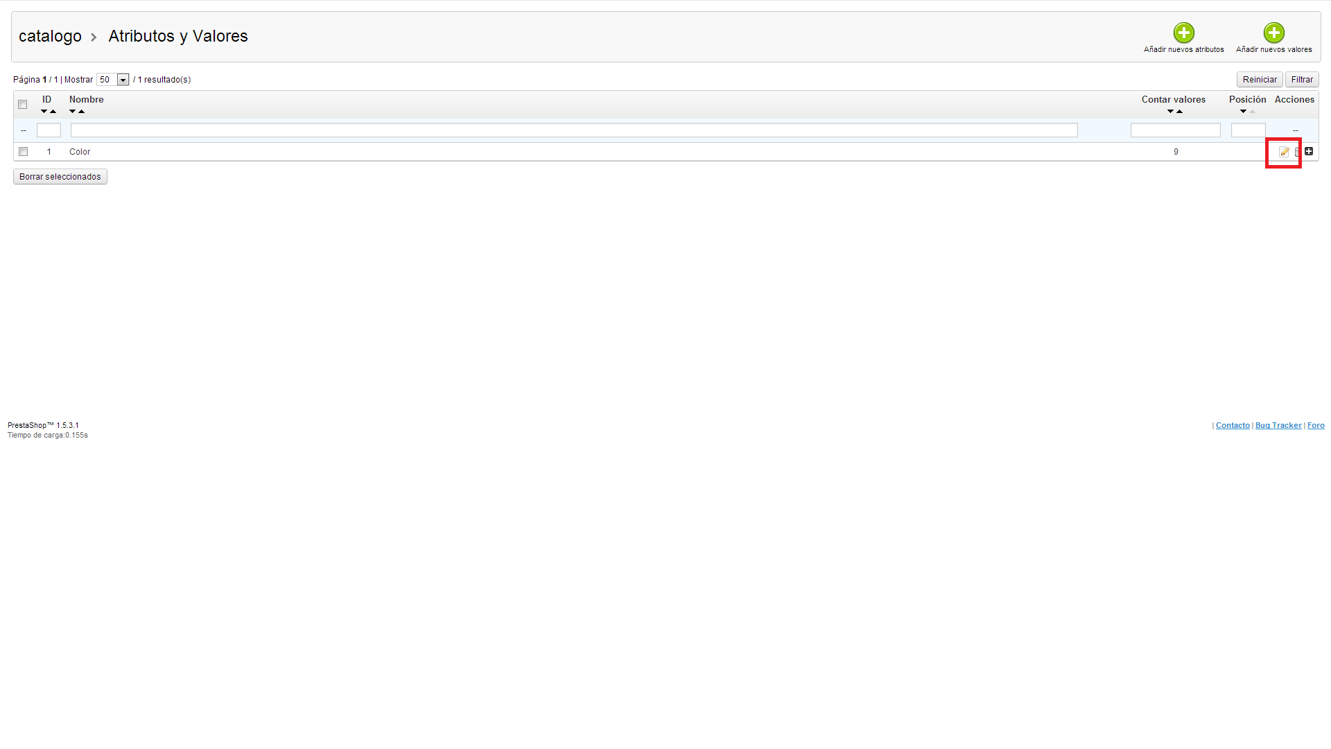

No pude encontrar por ningun lado en tu web un ejemplo para ver...Pero seguramente tenes mal configurado el atributo...
Catalogo>atributo y valores te encontras con algo asi:
Apretas en el boton que esta marcado con rojo para configurar y te vas a encontrar con algo asi:
En tipo de atributo tenes que tener COLOR y seguramente tnes lista desplegable
Saludos!
