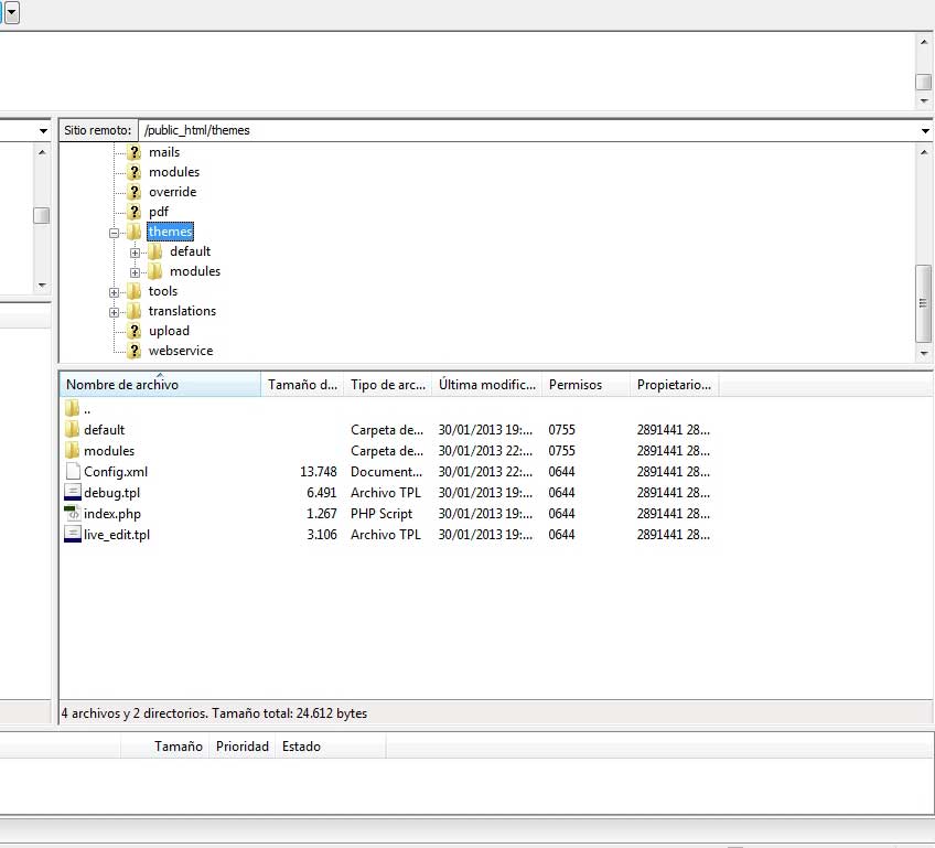

Hola: Bueno, el tema es que quiero instalar un tema que bajé gratuito y no lo puedo hacer, querría saber ademas si el directorio themes está bien, porque anduve subiendo y borrando, o sea: aparte de default, que es el tema que viene por defecto, tienen que estar modules y los otros archivo? Porque como dije subi y borré archivos!
He tratado de subir y nada.

Hola, ¿Podrias especificar de que tema se trata?

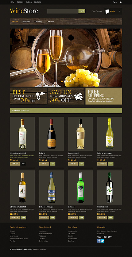

Este es el tema, no puedo subir el .zip porque tengo problemas con mi ISP, acá en Argentina es un desastre, no sé de donde eres tu, pero acá da lástima el servicio.
En fin, al final logré instalar el tema, pero con errores, te muestro la página: pruebapagina.net78.net

En el link que me has puesto no veo el tema wine. Lo de los problemas es lo que tiene la instalacion manual no te lo configura correctamente.

En ese enlace veo el tema por defecto de Prestashop :D
Supongo que estaras en proceso de añadir la plantilla.

Bueno lo he subido, y me parece que es incompatible con Presta 1.5.3.1, lo dejo hasta mañana para que lo vean. Gracias!!
PD: Me ha hecho un desastree con las imagenes y demas datos, o sea, insisto, para mi es incompatible con esta cversion de presta.
Cual es el problema? yo lo veo perfectamente y sin errores.
Si, lo he cargado Galaipa, pero como es para version anterior algunos errores me da, no aparecen las imágenes de los fabricantes, no aparece en informacion entrega, etc. Supongo que la incompatibilidad viene por ese lado; igual voy a comprar una plantilla a 69 euros, el desarrollador me dijo que da soporte para las versiones que salgan, Seguiré probando con esta, mañana contrato el hosting.
