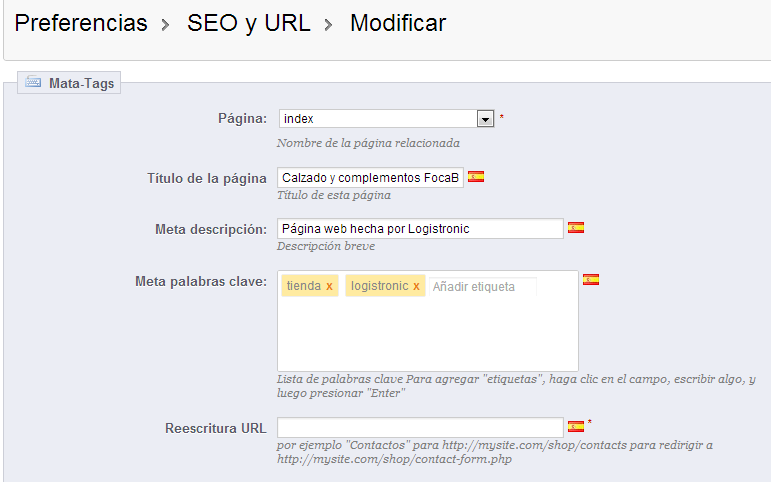

Saryus Posted February 8, 2013 Share Posted February 8, 2013 Aclaro. En blanco debe estar la URL amistosa, el resto no lo debes tocar. Adjunto un pantallazo de como lo tengo. Link to comment Share on other sites More sharing options...
nupani Posted February 8, 2013 Author Share Posted February 8, 2013 Así lo quiero poner y me dice que no me deja, que la reescritura es incorrecta. Lo he probado con las URL amigables activadas y desactivadas y nada. La verdad es que estoy frustrada con este tema ¡Gracias por contestar! Link to comment Share on other sites More sharing options...
