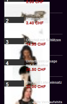

Bloodhunt Posted February 1, 2013 Share Posted February 1, 2013 Hi Wir benutzen den PS 1.5.3.1 und aus einem Grund den ich nicht nachvollziehen kann werden im IE die Produktbilder nicht angezeigt. Im FF und Chrome hingegen geht es ohne Probleme. Hab da auf einer anderssprachigen Seite hier im Forum ein Modul gesehen das den Fehler beheben sollte. Funktioniert aber trozdem im IE nicht. Bitte um Hilfe Gruss Ilan Link to comment Share on other sites More sharing options...

Bloodhunt Posted February 1, 2013 Author Share Posted February 1, 2013 Es funktioniert auch auf einem Jungfräulichen Handy . Hab keine Warnungen etc auf der Startseite. Mit dem Mod Bild Fix werden die Bilder im IE jetzt angezeigt aber leider verreist es mir auch bei den Top Produkten das Bild Link to comment Share on other sites More sharing options...

Bloodhunt Posted February 3, 2013 Author Share Posted February 3, 2013 (edited) Kurioser Fehler .. Wenn ich den Shop auf das default Template Schalte funktioniert alles wunderbar. Lade ich aber das default Template ohne änderung unter anderem namen wieder hoch hab ich wieder den fehlern . Und so wie es aussieht besteht das problem erst seit dem letzten Update auf 1.5.3.1 Edited February 3, 2013 by Bloodhunt (see edit history) Link to comment Share on other sites More sharing options...
