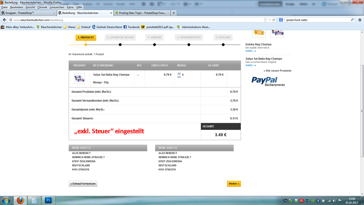

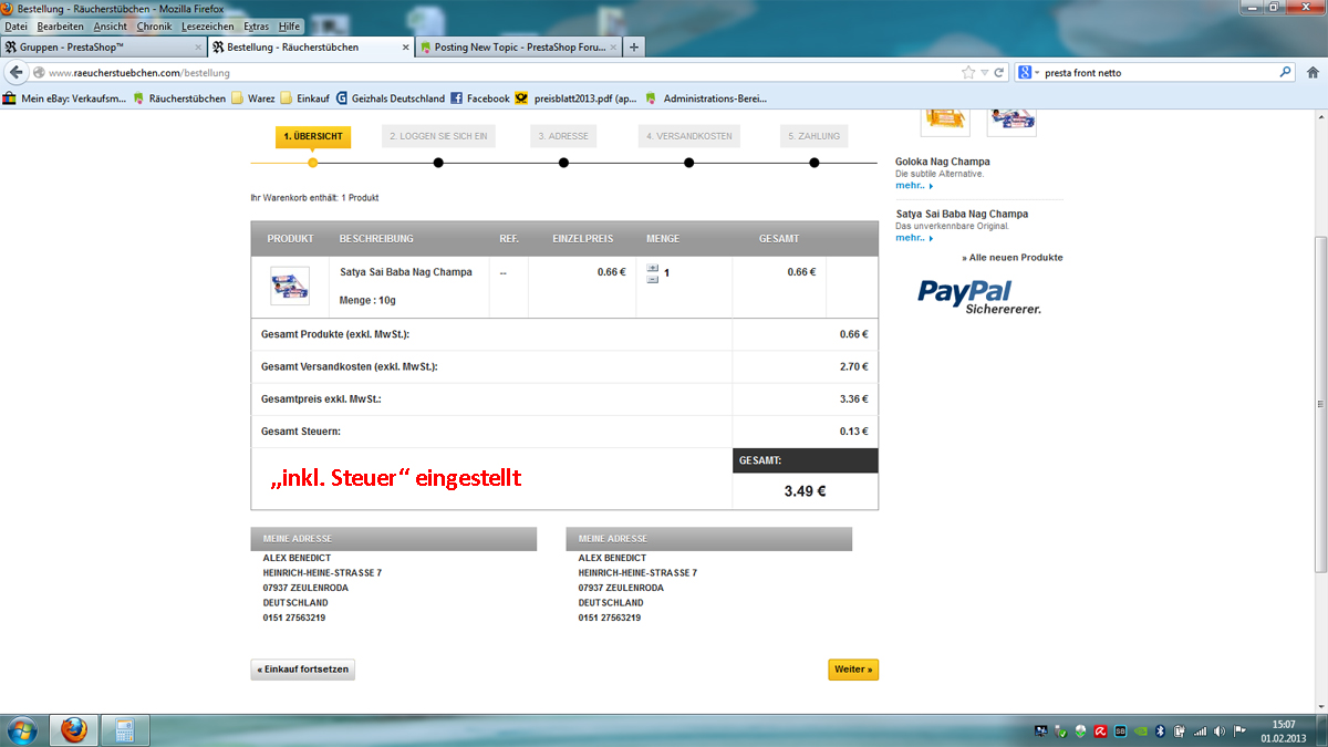

Raeucherstuebchen Posted February 1, 2013 Share Posted February 1, 2013 Hallo liebes Prestashop-Forum! Ich habe ein ungewöhnliches Steuerproblem: Wenn ich in den Kundengruppen bei Preisanzeige "Inkl. Steuer" auswähle, dann steht im Warenkorb hinter Gesamtprodukte, Gesamtversandkosten immer "exkl. Steuer" Wenn ich aber "inkl. Steuer" einstelle, dann erscheinen im Warenkorb die Preise "exkl. Steuer", die Steuer wird aber trotzdem im Endpreis mit eingerechnet. Das ist wie vertauscht. Außerdem erscheinen die Preise bei "inkl. Steuer" im gesamten Frontend als Nettopreise. Anbei 2 Screenshots: Link to comment Share on other sites More sharing options...

guest* Posted February 1, 2013 Share Posted February 1, 2013 Hattest nicht du den Shop mit dem ISO-Code Singapore angelegt und Englisch ? Wenn nicht, sorry, dann verwechsle ich die mit einem anderen Shop. Ja das Problem ist ein Bug. Habe ich heute durch Zufall selbst entdeckt und besteht bei PS 1.5.2. und 1.5.3.X. Gibt noch keinen Fix dafür. Es ist nur die Anzeige wenn man nicht eingeloggt ist. Verrechnet wird aber korrekt, sobald man sich einloggt. http://forge.prestashop.com/browse/PSCFV-7612 Ich hoffe es gibt bald ein Fix dazu. Link to comment Share on other sites More sharing options...
