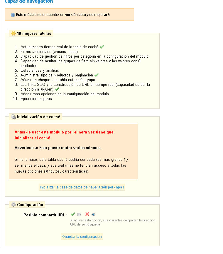

elemento Posted January 30, 2013 Share Posted January 30, 2013 Buenas tardes: Quisiera saber si se pueden eliminar algunas de las opciones que salen en el modulo navegacion por facetas, lo coloqué en mi pagina pero sale (lo que esta en la imagen ) quisiera quitar donde dice nuevo, usado, restaurado, o cuales son esas opciones Gracias Link to comment Share on other sites More sharing options...

elemento Posted January 31, 2013 Author Share Posted January 31, 2013 ¿No te aparece en la configuración del módulo facetas un filtro llamado 'estado' ? Revisalo porque me suena que si está. Buenos dias: Gracias por tu respuesta, pero mira estas son las opciones que tengo (adjunto imagenes) Link to comment Share on other sites More sharing options...
petete2008 Posted January 31, 2013 Share Posted January 31, 2013 Pulsa el botón inicializar la base de datos para la navegación por capas. Una vez hecho esto te debería aparecer las opciones de filtro. Haz una copia de seguridad previamente de la BBDD por si acaso. Link to comment Share on other sites More sharing options...
elemento Posted January 31, 2013 Author Share Posted January 31, 2013 Pulsa el botón inicializar la base de datos para la navegación por capas. Una vez hecho esto te debería aparecer las opciones de filtro. Haz una copia de seguridad previamente de la BBDD por si acaso. Mmm gracias por tu respuesta, mira le di click al boton como me indicaste sacandole copia a la bd primero, pero no sucedió nada en la parte superior sale el mensaje " La base de datos por niveles de navegación se ha iniciado con éxito" pero no activó ninguna otra funcion ni nada, sigue saliendo lo mismo q te mostré en la imagen Link to comment Share on other sites More sharing options...

elemento Posted February 7, 2013 Author Share Posted February 7, 2013 Ok, ya me dices como quedaste. Un saludo Hola q pena por responder hasta hoy, intenté desistalar e instalé el modulo que viene del prestashop 1.5 y no se dejó instalar, ahora volvi a colocar el que tenia antes y no me sale en la página Link to comment Share on other sites More sharing options...

elemento Posted February 7, 2013 Author Share Posted February 7, 2013 Pero en la lista de módulos del panel de control aparece y puedes entrar a la opciones de configuración sin problemas? sip sale como antes, como te habia mostrado en la imagen anterior, con la opcion inicializar la base de datos.. Link to comment Share on other sites More sharing options...
