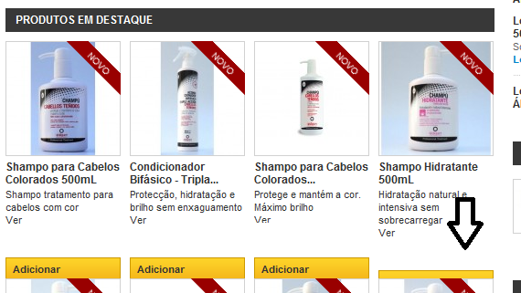

portugalito Posted January 29, 2013 Share Posted January 29, 2013 Boas, Deparei-me com uma situação de diferença entre o navegador IE para o CHROME. A minha loja 1.5.3.1 apresenta o seguinte erro no IE , e tal não acontece no Chrome. Ou seja no chrome aparece tudo direito e no IE esta situação. os botões fora do sitio, etc... Será necessário activar ou alterar algo? Link to comment Share on other sites More sharing options...
portugalito Posted January 30, 2013 Author Share Posted January 30, 2013 Boas, Deparei-me com uma situação de diferença entre o navegador IE para o CHROME. A minha loja 1.5.3.1 apresenta o seguinte erro no IE , e tal não acontece no Chrome. Ou seja no chrome aparece tudo direito e no IE esta situação. os botões fora do sitio, etc... Será necessário activar ou alterar algo? Por favor alguém pode Ajudar??? Link to comment Share on other sites More sharing options...
CarlosC Posted January 30, 2013 Share Posted January 30, 2013 Boas, Coloque o link da loja, assim é mais fácil ajudar. O tema que esta a usar é o padrão? Cumps Link to comment Share on other sites More sharing options...
