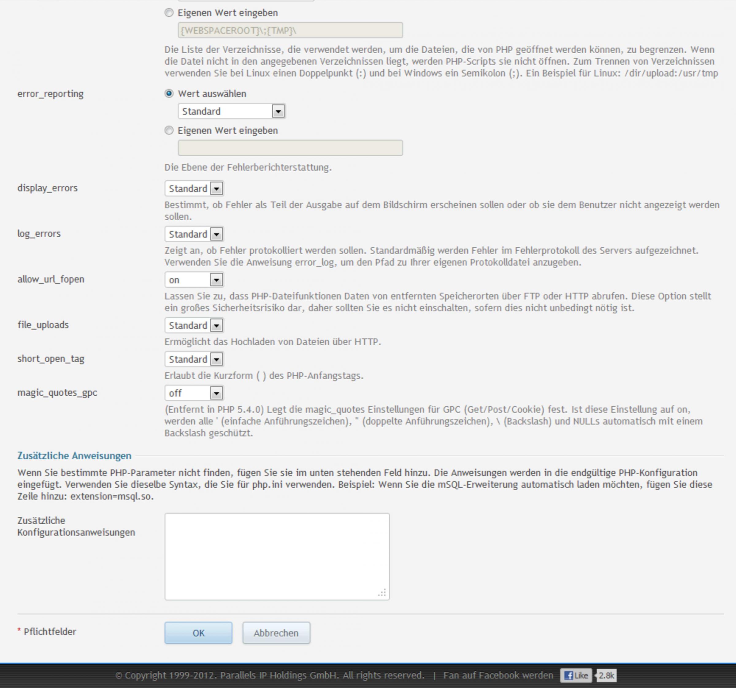

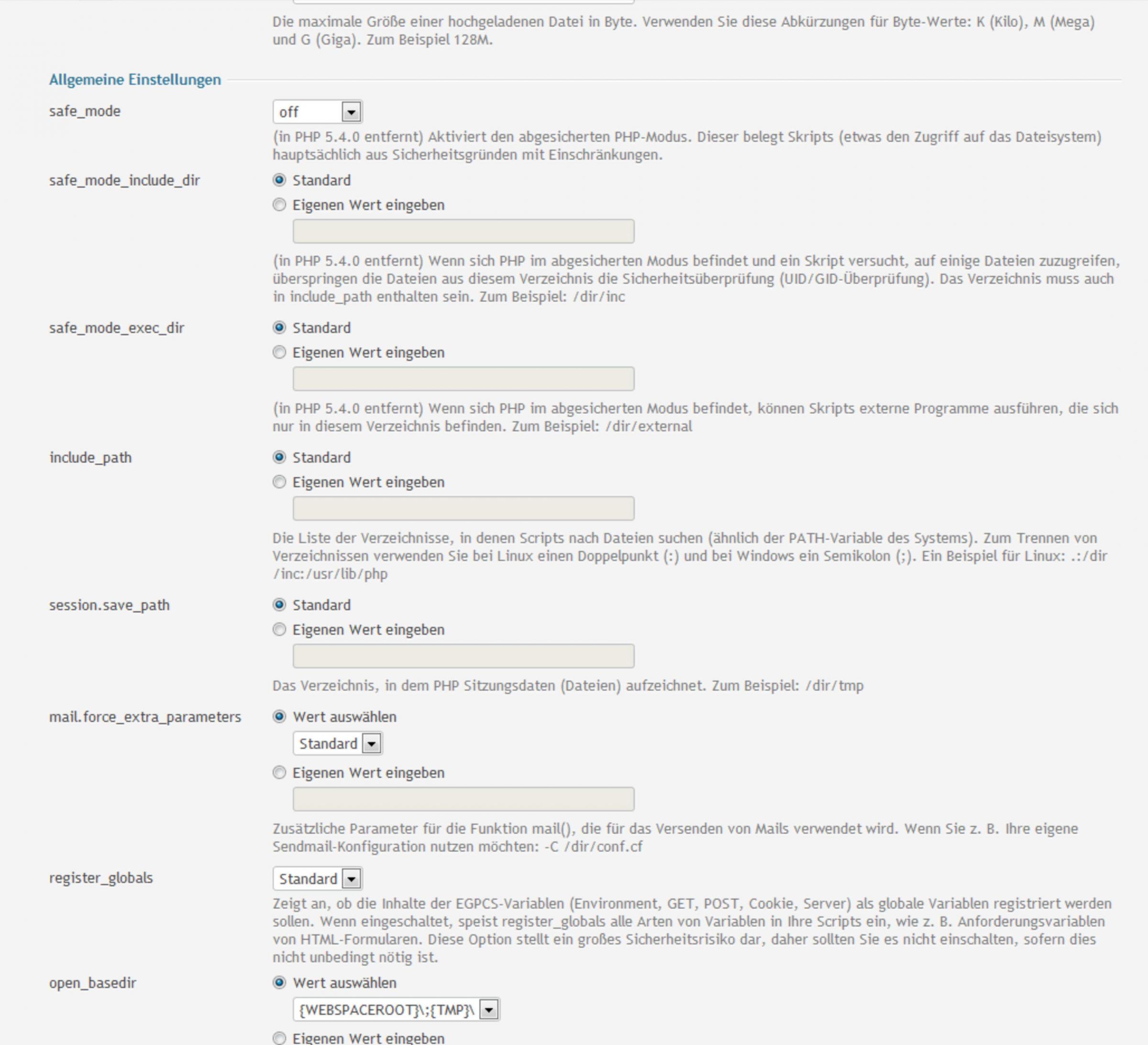

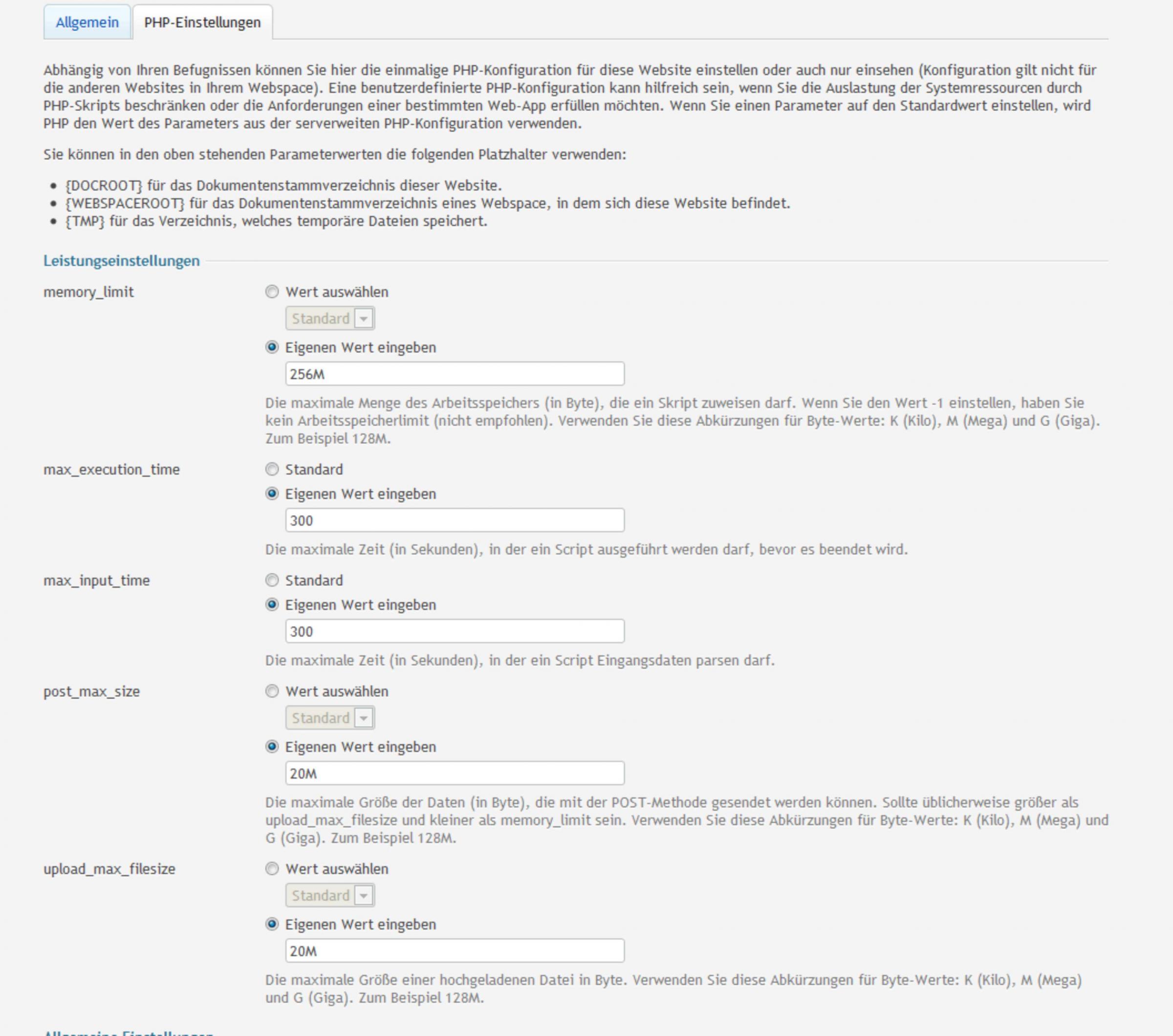

Parfaiit Posted February 6, 2013 Author Share Posted February 6, 2013 (edited) Hi, also ich habe die php-Einstellungen mal als jpg angehängt. Vielleicht habe ich auch was flasches eingestellt. Dein geschultes Auge wird es bestimmt gleich erkennen. Edited February 6, 2013 by Parfaiit (see edit history) Link to comment Share on other sites More sharing options...
guest* Posted February 6, 2013 Share Posted February 6, 2013 Ja sollte passen, dennoch muss es nicht heißen dass die Werte auch angenommen sind. Es gibt den Master-Wert und den Einstellungswerte. Genaue Auskunft darüber kann nur die php.info geben. (deinedomain.com/phpinfo.php) Poste bitte einmal die Konfiguration aus Voreinstellung -> Leistung PS 1.4. bzw. Erweiterte Paramenter -> Leistung PS 1.5. Link to comment Share on other sites More sharing options...

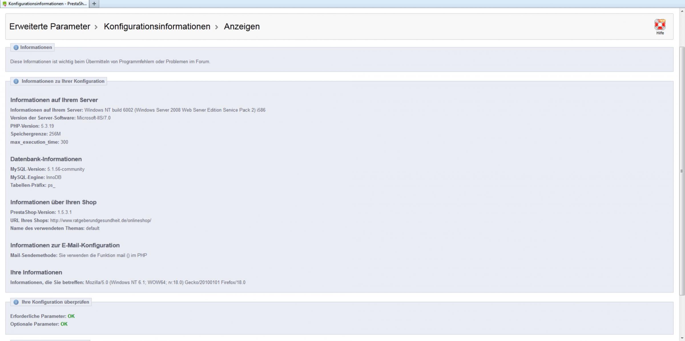

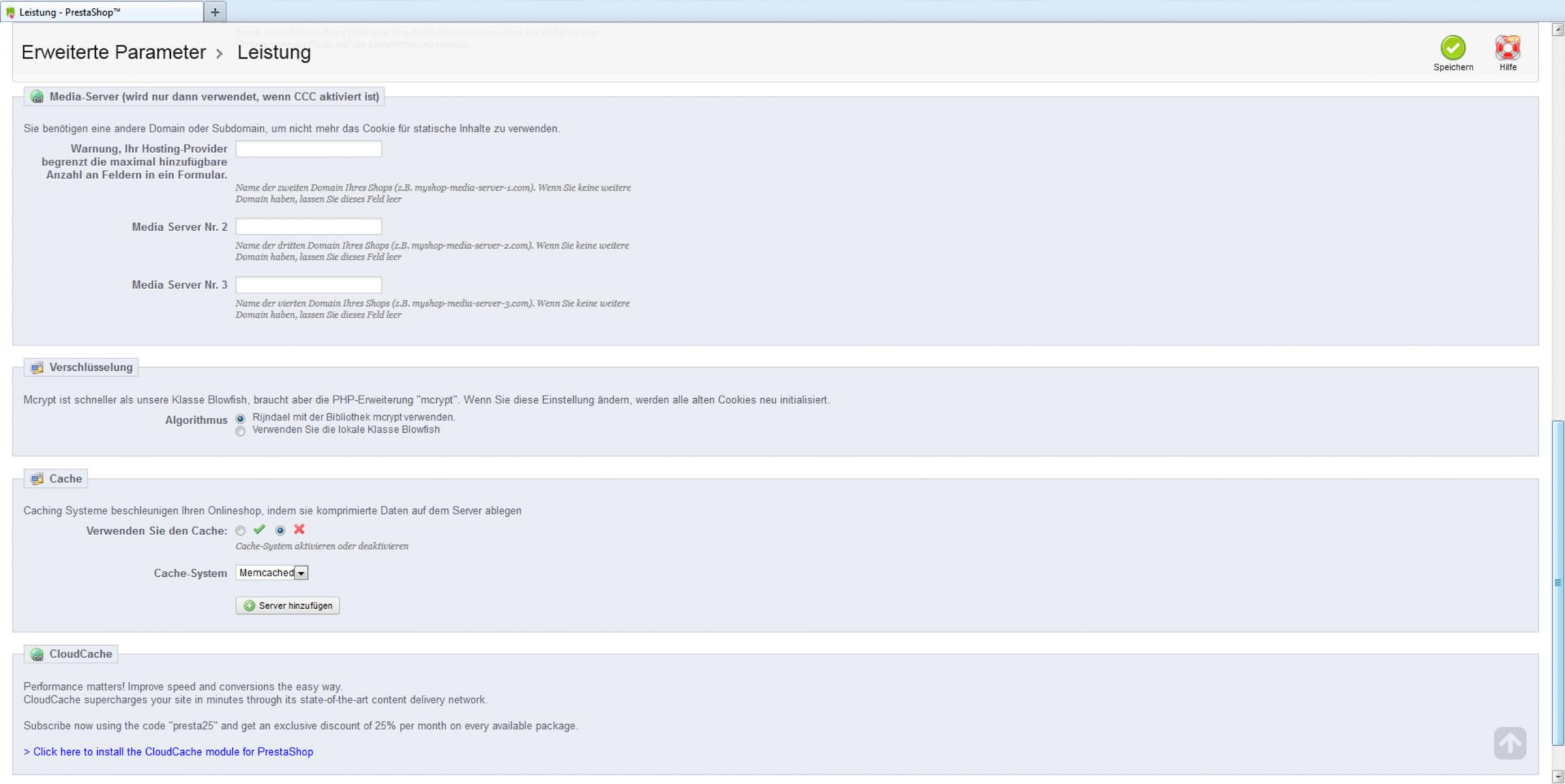

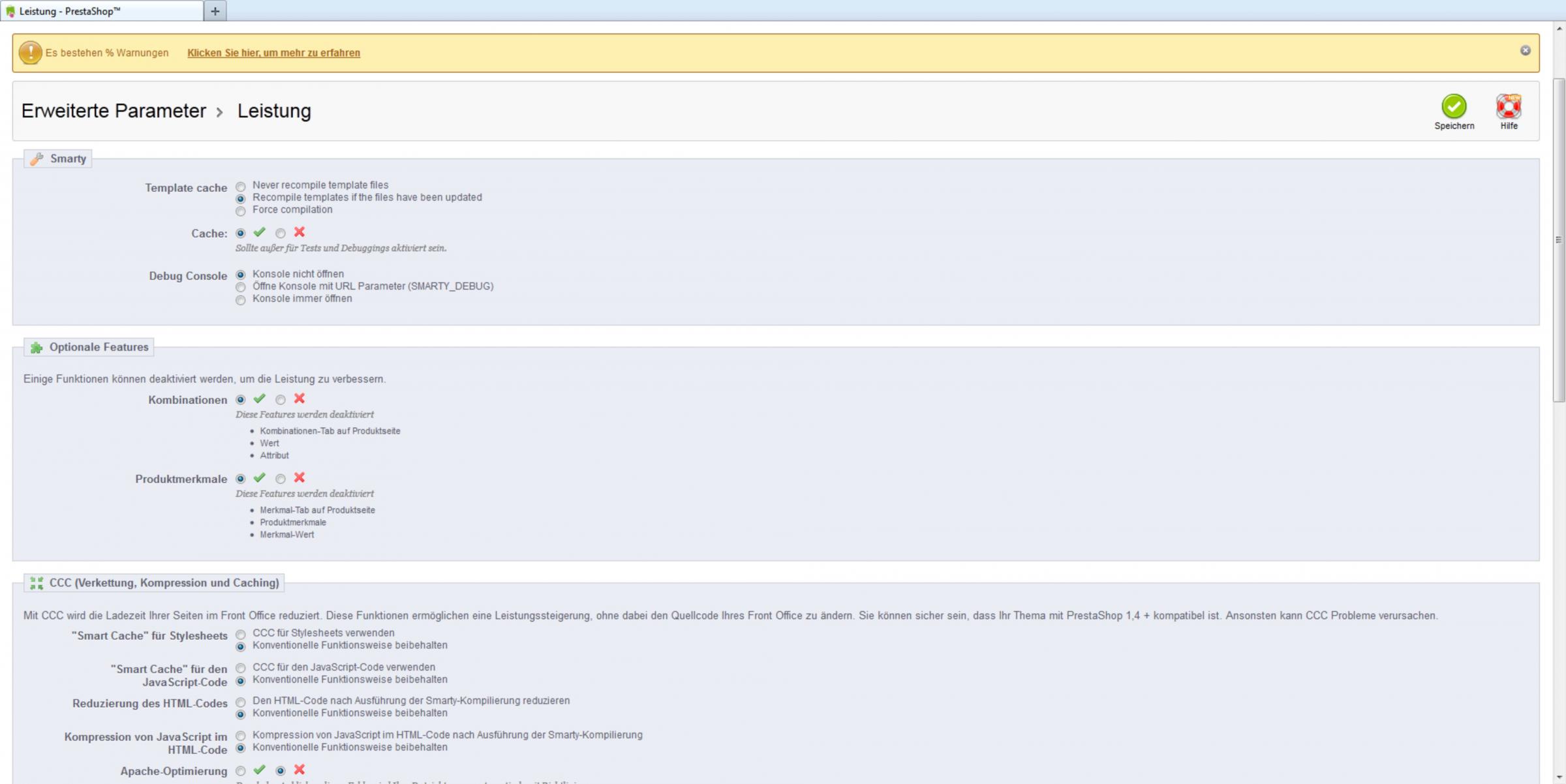

Parfaiit Posted February 6, 2013 Author Share Posted February 6, 2013 (edited) Ok, hier habe ich Deine Infos. Ich hoffe es sind die richtigen. Liebe Grüße P.S. habe eine phpinfo datei erstellt ins Space hochgeladen, aber die ist leer. Das stehen keine Daten drin. Edited February 6, 2013 by Parfaiit (see edit history) Link to comment Share on other sites More sharing options...
guest* Posted February 6, 2013 Share Posted February 6, 2013 OK, alles klar. Du fährst keinen Apache, also nicht Linux. Also ich bin nach einem Jahr von einem IIS7 wieder auf Apache gewechselt, weil ich genau die gleichen Probleme hatte. Ständig irgendwelche Rechteprobleme mit 500-Fehler. Ich habe mich dann wirklich selbst davon überzeugen lassen, dass Windows-Server wirklich nur rein für Windows-Applikationen (MS Exchange, usw.) wirklich problemlos laufen, aber nicht für anderen Anwendungen geeignet sind. Auch wenn Windows Experten nicht dieser Ansicht sind. Zwischen Praxis und Theorie ist immer eine große Grauzone enthalten... Nicht einmal WordPress ist dort (und das ist eine Software, die wirklich keine Probleme macht) problemlos gelaufen. Ich habe nach einem Jahr den Kampf aufgegeben. Du musst leider alle deine Rechte überprüfen. Da diese sehr weit oben in der Instanz vergeben werden, es keine .htaccess gibt und mod-rewrite in einer web.config umgeschrieben werden muss und das alles nur unnötige Mehrarbeit bedeutet (weil die .htaccess sehr oft neu generiert wird - automatisch bei Kaufmodulen, automatisch bei Einstellungsänderungen) solltest du dir überlegen, ob du wirklich diesen Weg gehen möchtest. Du musst die .htaccess ständig neu in eine passende web.config selbst umschreiben. Vermutlich ist die web.config noch garnicht angelegt, oder auch nicht passend, so dass der mod-rewrite nicht korrekt funktioniert. Bitte überprüfen. Die .htaccess umschreibst du mit den IIS-Tools. Link to comment Share on other sites More sharing options...
