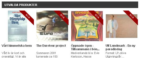

lasseboy Posted February 4, 2013 Author Share Posted February 4, 2013 (edited) Men det är en bok och ska inte va i det formatet! Tror att det blir att de får välja vilka som är fram som "Nya" Hur kan man redigera själva NYA etiketten? Edited February 4, 2013 by lasseboy (see edit history) Link to comment Share on other sites More sharing options...
Patrik Lindblom Posted February 4, 2013 Share Posted February 4, 2013 Det är en css-regel, tror du hittar den i homefeatured.css. 1 Link to comment Share on other sites More sharing options...
lasseboy Posted February 5, 2013 Author Share Posted February 5, 2013 (edited) Tack Patrik! NU vet jag vad som strulade med bilderna , Googel chrome cahcade sidorna och uppdaterade aldrig!!! Nu börjar det bli OK! Det blev bra med NYA skylten, hittade även för product_list för de som ligger under nyheter! Edited February 5, 2013 by lasseboy (see edit history) Link to comment Share on other sites More sharing options...

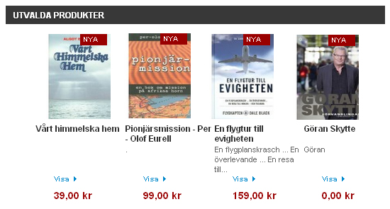

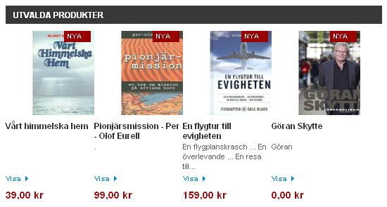

lasseboy Posted February 5, 2013 Author Share Posted February 5, 2013 (edited) Varför ser det olika ut i IE och Goggle Chrome nya skylten syns i Chorme men inte i IE Sen featured products så är alla produkter höger ställda går det få dem centrerade. eller troligen är texten vänster ställd under medan den ska va centereda. men vilken css fil är price och text i ? Har 2 bilder nu är det som det ser ut nu. Vill: är så som jag vill att det ska va + att troligen kan jag få home bilden större om jag får ihop marginalen mellan bilderna. Snart tröttnar ni väl på mig, men för att lära sig måste man fråga! Edited February 5, 2013 by lasseboy (see edit history) Link to comment Share on other sites More sharing options...

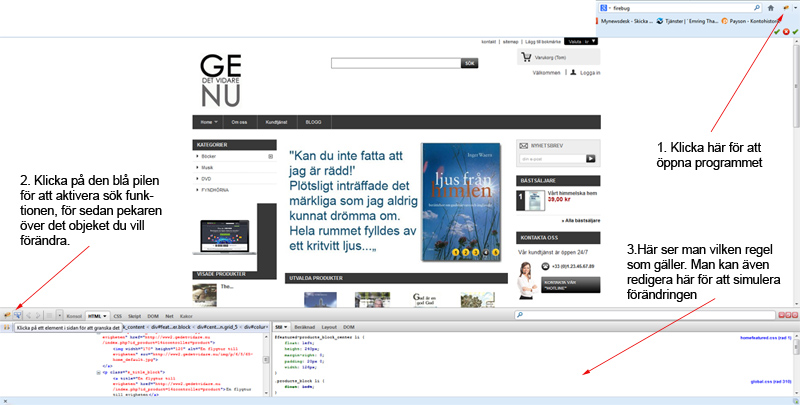

hellabella Posted February 8, 2013 Share Posted February 8, 2013 (edited) Du skall ändra i /modules/homefeatured/homefeatured.css Ett bra hjälpmedel är ett tillägg till Firefox webbläsare som heter firebug som man inte klara sig utan! Där kan man simulera ändringarna i css live för att se om man är rätt ute. Man får också reda på vilken fil man skall gå in och ändra och vilken rad. IE är en skitwebbläsare ingen borde använda! Edited February 8, 2013 by hellabella (see edit history) 1 Link to comment Share on other sites More sharing options...
