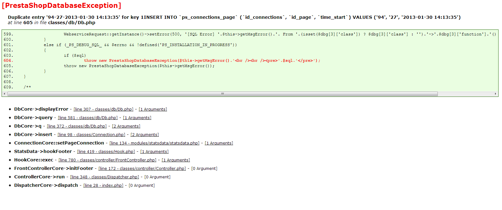

mercyful Posted January 28, 2013 Share Posted January 28, 2013 (edited) Kreeg een bericht van de hoster dat de errors voort zouden komen uit onderstaande probleem. Heb het bestand bekeken maar kon eigenlijk niets vreemd ontdekken! Iemand een idee wat hier aan de hand is? Mijn collega heeft uw error logs er eens bij gepakt. Hij zag dat u beschikt over een handmatige installatie en in uw error log komt er een MySQL error voor die uw script te vroeg stopt. Hij raad u aan naar het script te kijken en in het specifiek naar dit bestand : ./webspace/httpdocs/tuto-modo.nl/shop/classes/db/DbPDO.php on line 57 Alvast een groot bedankje voor ieder die me een richting op kan sturen wat de oorzaak zou kunnen zijn! DbPDO.php Hehe eindelijk een foutmelding en wel in de frontend, dit nadat op de link aanbiedingenwas geklikt.Zie bijgevoegde schermafdruk. Iemand enig idee wat hier de oorzaak van kunnen zijn. Edited January 30, 2013 by mercyful (see edit history) Link to comment Share on other sites More sharing options...
