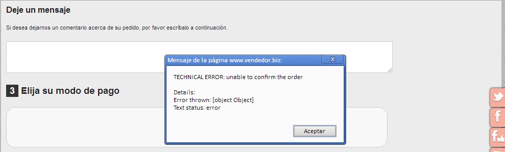

Abdyel Posted January 27, 2013 Share Posted January 27, 2013 En la versión PS 1.5.3.1 intente realizar un pedido gratuito de un producto descargable y me tira el siguiente error TECHNICAL ERROR: unable to confirm the order Details: Error thrown (objet Object) Text status: error También al realizar el pedido con un producto de pago cuando elijo pagar por transferencia bancaria tira una página de error y al recargarla se observa este mesaje: Cart cannot be loaded or an order has already been placed using this cart El único método de pago que funciona es mediante Paypal. Espero me puedan ayudar, tengo que tener funcionando esta página para el próximo lunes. Un saludo y muchas gracias. Link to comment Share on other sites More sharing options...

wippa Posted February 14, 2013 Share Posted February 14, 2013 Hilos sin responder. Cuando exigen respuestas suele pasar que no se dan. Si tienes prisa por una web, no la montes con un sistema que tiene bugs por el mero hecho de ser nuevo. Elegir Magento no te iba a dar menos problemas. Menos problemas te daría usar la última versión estable de ps1.4 Respecto al error mencionado, parece un error de Ajax y digo parece porque con una foto es dificil hacer un análisis "sencillo". Podría ser perfectamente una librería que no carga, o un módulo que no has cargado, incluso una mala configuración de las monedas admitidas para los países seleccionadas. Una pregunta. ¿Esto te falla sin más y sólo va con Paypal? Dos preguntas. ¿Cuando dices que sólo va con Paypal, cuáles son los otro métodos de pago usados? Tres preguntas. ¿Sólo te falla con productos descargables? Cuatro preguntas. ¿Sucede el mismo error con las mismas condiciones si usas por ejemplo un nuevo navegado, con un nuevo usuario y con una cesta distinta? Si me respondes a esas 4 preguntas a lo mejor damos con el problema. Saludos. Link to comment Share on other sites More sharing options...

wippa Posted February 15, 2013 Share Posted February 15, 2013 Acabo de hacer un pedido con pago transferencia. (Con Chrome) Compruébalo y seguimos. Tiene una nota de pedido donde me "identifico". A mayores, indicar que lo único que he modificado del pedido era la opción de embalaje regalo. Respecto a IE, mientras se vea mal ni interesa mirar mas. (Es una porquería, y yo uso el 9...) Según el f12 del chrome, hay 2 css externos que cargan antes que 2 javascripts externos que hay por ahí. También dice que eso no es bueno. Parece que no cargan bien debido al orden. Me pregunto, qué modulos a mayores has puesto. A modo prueba, yo desactivaba el carrito de la compra, y probaba a hacer nuevos pedidos sin él. Creo que puedes desactivar la opcion Ajax del carrito sin necesidad de quitar el bloque en sí. Respecto a la visualización en IE; eso es intragable y dudo mucho que tal desastre sea por el mismo motivo. Prueba lo dicho y seguimos. Si no lo arregla quitar el ajax de la cesta, tienes que desactivar todos los módulos posible y entonces probar de nuevo el Ajax, a ver sidamos con el culpable que de momento pinta de ser el carrito... Link to comment Share on other sites More sharing options...

wippa Posted February 19, 2013 Share Posted February 19, 2013 Yo uso Chome también. IE dá muchos más problemas con muchas otras cosas. Haces una web y pierdes más tiempo arreglando problemas del IE que montándola en sí. Veo que se vé bien (Chrome, Firefox e IE!! por imposible que parezca) Veo que es el carrito el único causante. El truco estará en habilitarlo de nuevo y corregir lo que sea que haga a menos que prefieras "pasar" del módulo. Otra opción, es bajar cualquier otra versión de 1.5.x y copiar el módulo carrito a ver si es distinto y/o mejor. Saludos Link to comment Share on other sites More sharing options...
