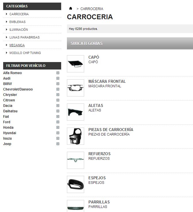

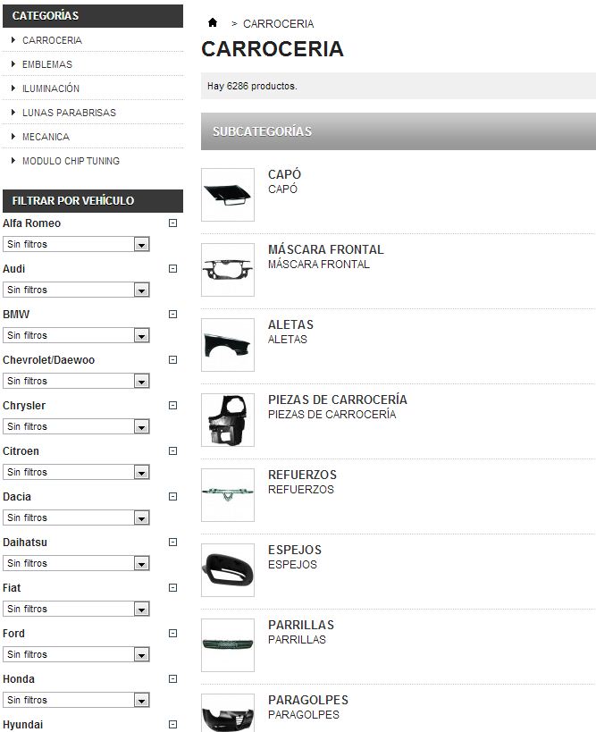

Hola,
El problema es que tengo un gran número de atributos y valores, por lo que el modulo "navegación por facetas" visualiza por defecto el cuadro de valores de todos los atributos y como tengo muchos atributos y valores distintos hace que la página se extienda infinitamente y no practico ni bonito. Quiero cambiar que por defecto salgan solo los atributos con el signo + a la derecha de cada uno y seleccionando el + ya te despliegue la lista de valores del atributo seleccionado.
Adjunto imagen de como sale por defecto y otra imagen de como quiero que quede.
Agradecería ayuda, porque no tengo nada claro por donde atacar este tema...
Muchas gracias de antemano
