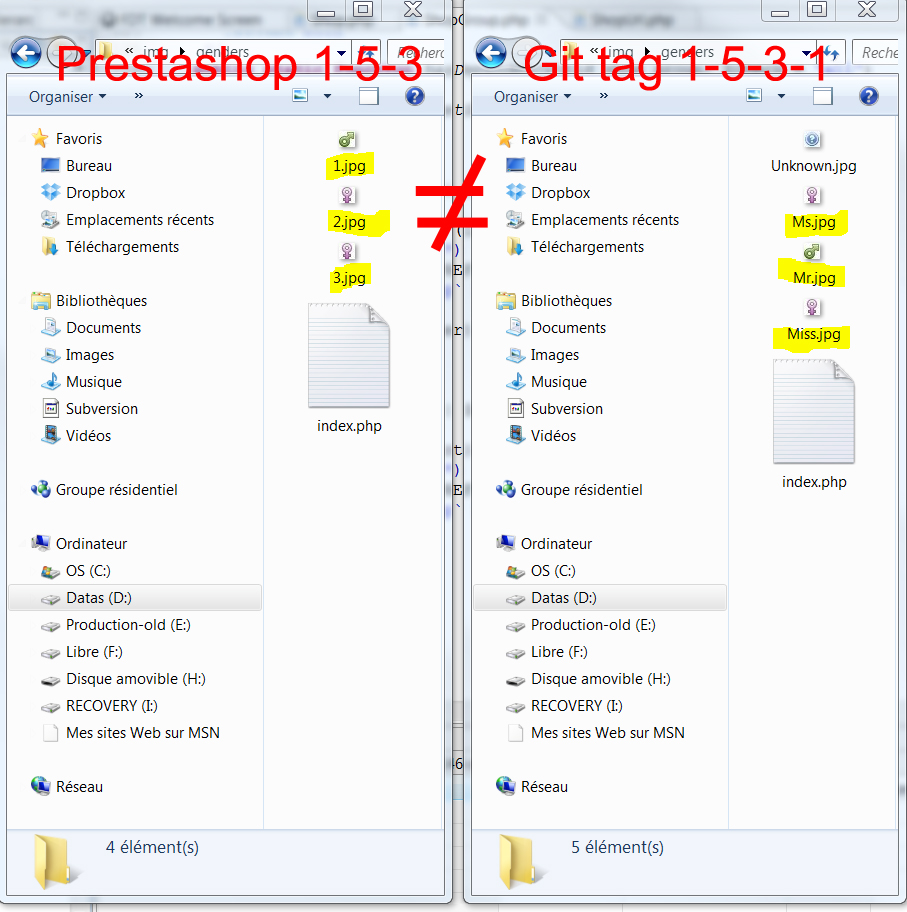

vins Posted January 26, 2013 Share Posted January 26, 2013 Bonjour à tous, J'ai commencé à travailler sur la version 1-5-3 récupérée via GitHub mais je m'aperçois d'une chose très étrange au niveau des images ! Par exemple dans le répertoire admin-dev/img/genders les images ne comportent pas le nom de fichier dans la version Git 1-5-3 et la version 1-5-3 téléchargeable sur le site Prestashop. Cela est très embétant car cela ne concerne pas que ce répértoire, d'autres répertoire ne comportent pas les même images. Ce que je ne comprends pas c'est qu'à priori, Prestashop devrait générer des version via Github, donc les images de github devraient se retoruver dans la version téléchargeable en ligne ! Du coup mon backOffice présente des images non trouvées (( Quelqu'un a t-il une explication ? Je vous joins une image pour constater par vous même : Link to comment Share on other sites More sharing options...
PhiLho Posted January 26, 2013 Share Posted January 26, 2013 J'ai la version zip de 1.5.3.1, et un clone de GitHub. Déjà, dans admin-dev, je ne vois pas de répertoire img. J'ai un répertoire img/genders dans les deux versions, mais il n'y a qu'un index.php, il semblerait que les images sont copiées lors de l'installation. Effectivement, j'ai trouvé Mr, Ms et Miss dans install-dev/data/img/genders Il semblerait qu'ils sont là depuis longtemps. Je suppose qu'ils sont renommés lors de l'installation pour correspondre aux id de genre, comme pour toutes (?) les autres images PS. Mais je n'ai pas identifié l'endroit où c'est fait... Link to comment Share on other sites More sharing options...
vins Posted January 28, 2013 Author Share Posted January 28, 2013 (edited) Salut Philo, Effectivement comme tu le dis, les fichiers sont copiés lors de l'install, j'ai vérifié en installant une 1.5. Dans mon cas les images n'étaient pas copiéès car je fais un upgrade manuel d'une base 1.3 et je ne passe donc pas par l'installateur. Du coup, j'ai récupérer les fichiers image d'une 1.5.3 installée via l'installateur. Merci pour ta réponse. Edited January 28, 2013 by vins (see edit history) Link to comment Share on other sites More sharing options...
