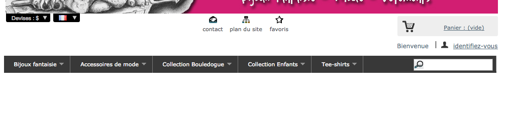

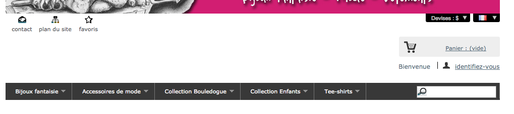

Marie18 Posted January 25, 2013 Share Posted January 25, 2013 Bonjour, Je travaille sur la version 1.5.3.1 J'ai un problème pour améliorer l'alignement des blocs du top. Voici mon problème : j'aimerai : les 2 listes déroulantes (devises et langues) à gauche les blocs contact - plan du site - favoris au centre le bloc info client aligné à droite Quelqu'un peut-il m'aider ? Par avance merci ! Marie Voici ce que j'aimerai dans l'idéal : Link to comment Share on other sites More sharing options...
GingerAle Posted January 26, 2013 Share Posted January 26, 2013 (edited) Bonjour Marie, A priori, tout se gère via le css de chacun des blocks concernés (pour Devises : fichier "prestashop/modules/blockcurrencies/blockcurrencies.css", pour Langues : fichier " "prestashop/modules/blocklanguages/blocklanguades.css" etc. ...) et via le global.css qui gère le #header_right dans lequel ils sont regroupés (fichier ".../montheme/global.css", vers la ligne 546), en jouant notamment sur les float des uns et des autres, en supprimant parfois un "clear:both" etc. ... Personnellement, j'ai aussi mis le #header_right à 100% de largeur (width: 100 %) avec le #header_logo en position absolute et un z-index à 10 (pour qu'il soit toujours cliquable et non pas "caché" derrière le Header_right), ce qui m'a permis de mettre côte à côte sur une seule ligne tout en haut du site le bloc devises, langues, login et mon panier, avec le logo centré dessous. Attention au panier déroulant : la partie basse qui se déroule avec le contenu se décale du bloc du haut toujours visible "Panier : 1 produit" et peut par exemple amener à avoir un espace (ligne) vide entre les deux : il suffit alors d'aller adapter en fonction le chiffre qui joue sur cette hauteur dans le fichier "prestashop/modules/blockcart/blockcart.css" à la ligne 12 : "top: 65 px" (par défaut). Etant une débutante, je ne garantis pas que ce soit une bonne méthode, mais en local, cela marche pour moi ... Bon courage Edit: tout ceci sans compter bien sûr la première étape via le Back Office/modules/positions qui permet de définir la position des uns vis à vis des autres. Attention donc si vous avez ainsi modifié les positions (et que ce ne sont donc plus celles par défaut), puis travaillé sur d'autres fichiers en plus comme cité plus haut, si vous cliquez sur "réinitialiser" dans le BO/modules d'un des modules concernés ou que vous en activez un qui ne l'était pas, cela peut avoir pour conséquence de bouger les blocs. Edited January 28, 2013 by GingerAle (see edit history) Link to comment Share on other sites More sharing options...
