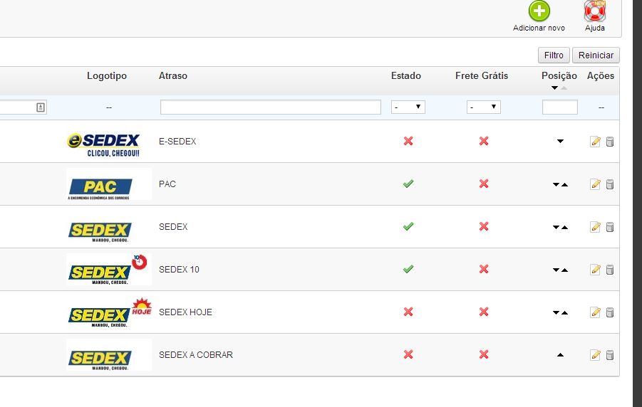

Cleuvis Posted October 5, 2013 Share Posted October 5, 2013 Olá. Meu site é http://www.ciaangelicana.com.br/ e o problema que tenho é que gostaria que o sedex10 e sedex a cobrar aparecessem entre as formas de envio, mas não funciona, somente aparece sedex e pac, já selecionei as outras duas formas de envio, ativei as mesmas, fiz todas as tentativas pelo administrativo, mas nada delas aparecerem entre as formas de envio pelo site. A alguma configuração diferente que eu deva fazer para aparecerem, ou é bug mesmo, porque aparece só sedex e pac? Link to comment Share on other sites More sharing options...
renatof2012 Posted October 5, 2013 Share Posted October 5, 2013 Pelo que sei qdo vc utiliza este modulo, ativa um serviço que conecta-se aos correios. O pac e sedex talvez seja os dois métodos oferecidos pelos correios para este módulo. Link to comment Share on other sites More sharing options...
