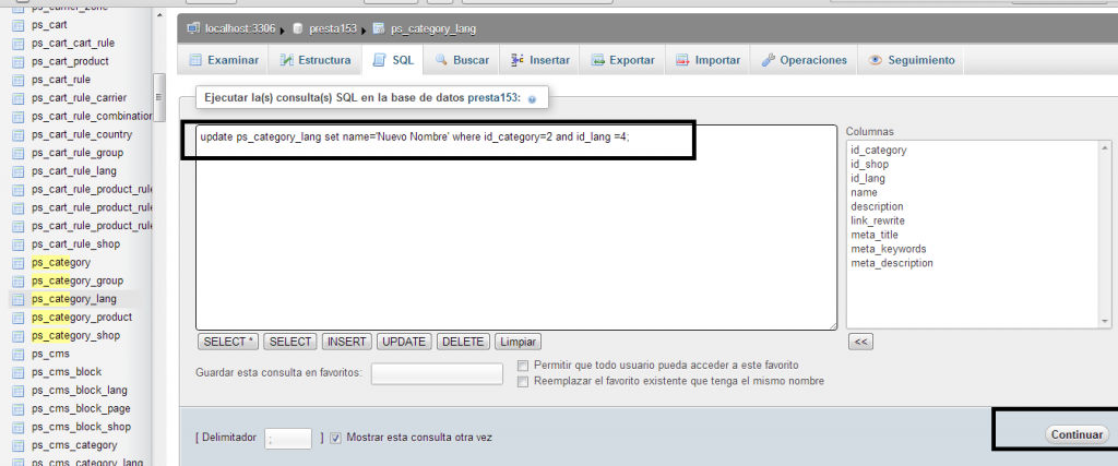

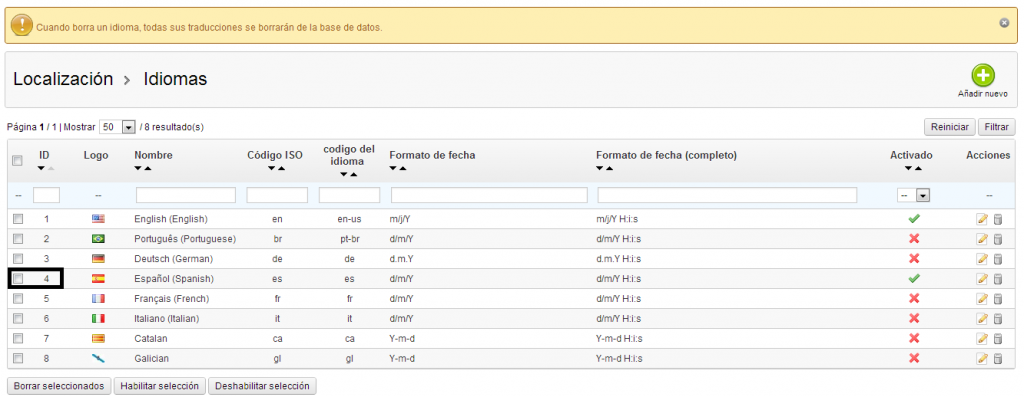

nadie Posted January 25, 2013 Share Posted January 25, 2013 Dejo la consulta a ejecutar directamente.. update ps_category_lang set name='Nuevo Nombre' where id_category=2 and id_lang =id_idioma; Adjunto Imagen: En mi caso particular el id del idioma Español es el 4. En todo caso en la pestaña Localización -> Idiomas del panel de administración, puedes ver el id que tiene asignado el "Idioma Español" (Adjunto Imagen) Estas imágenes ha sido extraídas de mi blog de Prestashop. Link to comment Share on other sites More sharing options...
