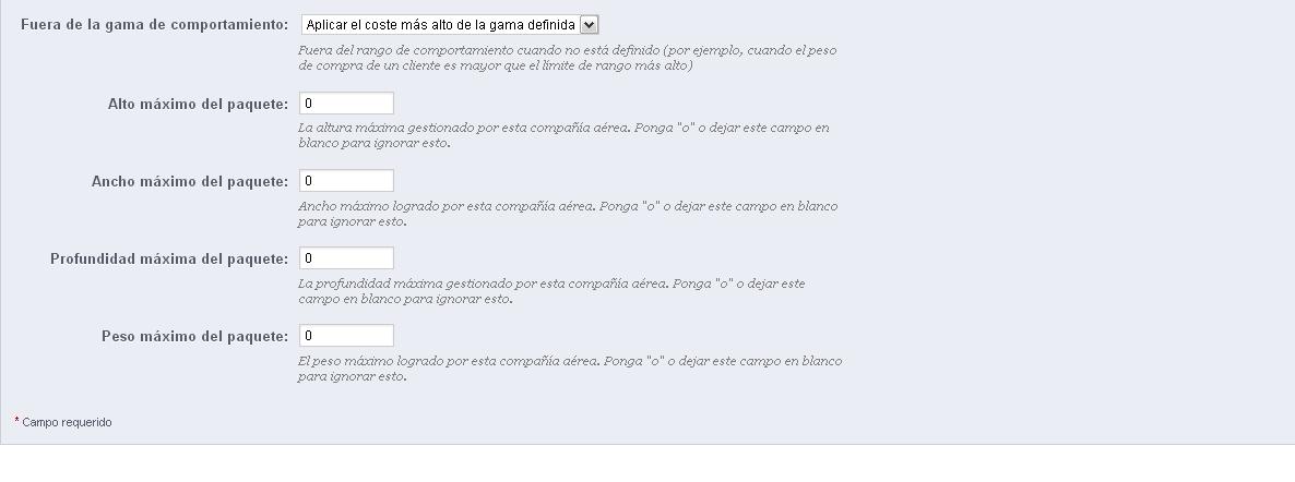

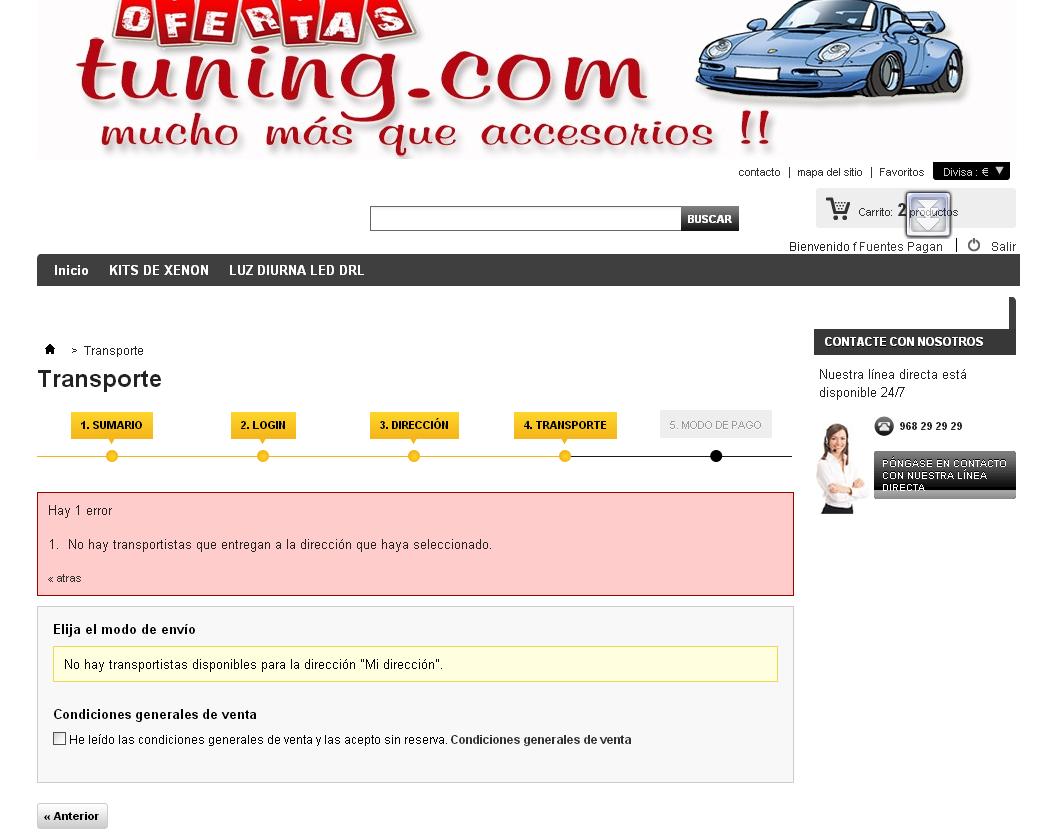

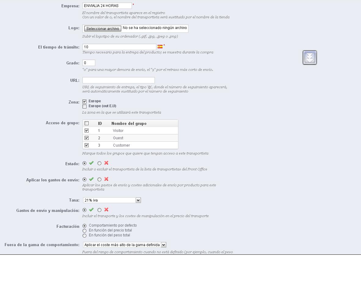

pujarra Posted January 24, 2013 Share Posted January 24, 2013 Hola, haber si alguien puede ayudarme con el problema que tengo en PrestaShop™ 1.5.2.0, el dominio es www.ofertatuning.com tras probar mil configuraciones, me sigue dando el siguiente error al realizar el pedido: LLevo 1 mes liado con esto, y no le saco punta: Hay 1 error No hay transportistas que entregan a la dirección que haya seleccionado. He buscado en el foro, que también a alguien le fallo, y lo soluciono borrando el transportista y volviéndolo a crear, yo lo he hecho y sigue igual. Les adjunto configuración del transporte, En Localización tengo puesto Pais por defecto España. EN zonaas: Europe y Europe Out E.U En paises tengo activado España. Tampoco tengo nada en rangos de peso y rangos de precio. Muchas gracias de antemano. Link to comment Share on other sites More sharing options...
nadie Posted January 24, 2013 Share Posted January 24, 2013 Hola, ¿El país o el estado que ha introducido el cliente en su dirección, esta dentro de la zona, que le has asignado al transportista? ¿El transportista, tiene un rango de pesos o de precios? (Y en caso de que se asi, ¿lo has rellenado?) En caso de que no tengas un rango, intenta crearlo. Link to comment Share on other sites More sharing options...
pujarra Posted January 24, 2013 Author Share Posted January 24, 2013 Hola, ¿El país o el estado que ha introducido el cliente en su dirección, esta dentro de la zona, que le has asignado al transportista? ¿El transportista, tiene un rango de pesos o de precios? (Y en caso de que se asi, ¿lo has rellenado?) En caso de que no tengas un rango, intenta crearlo. La configuración que tengo, es que solo vendo a España, por lo tanto al registrarme no me deja elegir pais. El transportista no tiene rango, por eso esta todo a 0. Link to comment Share on other sites More sharing options...
pujarra Posted January 26, 2013 Author Share Posted January 26, 2013 nadie, muchas gracias solucionado, era porque tenia los rangos a 0, es obligatorio si no al parecer no funciona y da este error. Mil gracias, se puede cerrar el tema. Un saludo. Link to comment Share on other sites More sharing options...
