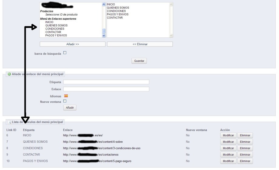

hopeingod Posted January 24, 2013 Share Posted January 24, 2013 (edited) buenas agradeceria mucho su ayuda. el problema que vengo teniendo es el siguiente. el modulo top menu de prestashop no me deja agregar un enlace al menu principal. tengo dos tiendas y en una realizando el mismo procedimiento de colocar la etiqueta y luego el enlace luego añadir, aparece la nueva etiqueta para que la coloque en el top menu. pero en esta nueva version solo me pone que se realizo la operacion con exito y no aparece nada. otra cosa que me gustaria saber es como hacer para que la palabra inicio que tengo en el top menu me diriga al home porque me dirige a una pagina cualquiera y no se como corregirlo. espero su ayuda muchas gracias Edited January 24, 2013 by hopeingod (see edit history) Link to comment Share on other sites More sharing options...

Eusebio100 Posted January 24, 2013 Share Posted January 24, 2013 Pues ya te digo, tengo ps 1.5.3.1 en 3 tiendas diferentes, con temáticas diferentes y el top menu configurado con enlaces diferentes para cada una, y sin ningún problema; en cuanto al inicio lo hago con un enlace creado al que nombro como "inicio", por que si dejo el que viene de origen no me vale y sería el mismo para todas las tiendas. Pongo una captura de una de las tiendas. Link to comment Share on other sites More sharing options...
