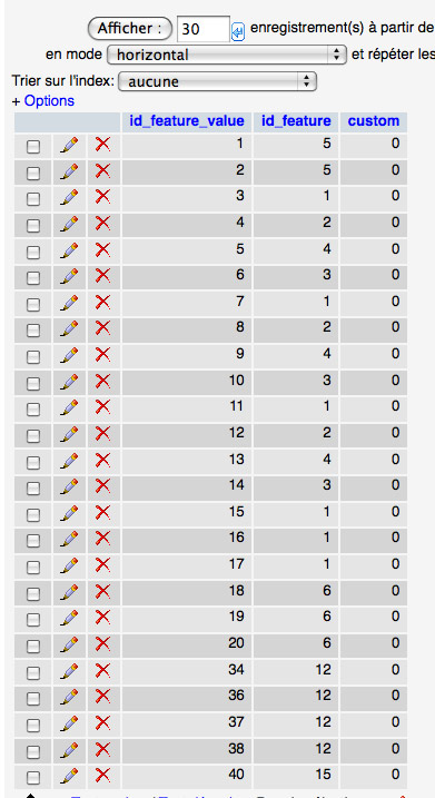

marie12 Posted March 5, 2014 Share Posted March 5, 2014 Toute la colonne custom est à zéro (voir fichier attaché) Il me semble d'ailleurs que les dernières valeurs entrées sont automatiquement à zéro, car je n'ai eu à modifier de 1 à 0 qu'un paquet de lignes au milieu du tableau, mais pas les premières lignes ni les dernières... Mon problème n'est pas résolu pour autant. Link to comment Share on other sites More sharing options...
Dev Auxilog Posted March 5, 2014 Author Share Posted March 5, 2014 Ok, malheureusement je ne peux pas vous aider plus. Je vous conseillerais de vider l'ensemble des tables se raccrochant aux features. De créer proprement les catégories nécessaires une par une. Et ensuite de faire l'importation. Je n'ai pas eu encore à faire des importations sur la 1.5.6 du coup je n'ai pas la solution. Link to comment Share on other sites More sharing options...
