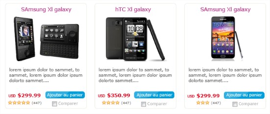

Baraku Posted January 23, 2013 Share Posted January 23, 2013 (edited) Bonjour, alors je sais pas si c'est un besoin nouveau, mais je voudrais parvenir à mettre en œuvre un fonctionnel tel que celui sur la capture en pièce jointe. J'ai tout d'abord tenté d'associer le module "productrating" avec les produits, en créant de nouvelles positions dans lesquelles le rating viendrait tenir. Seulement, je fis l'immonde découverte selon laquelle ce module ne s'associe pas naturellement aux produits, si ce n'est dans sa fiche produit (En extraright par exemple). Alors, moi j'aimerai bien l'ajouter un peu partout (dans meilleurs ventes, homefeatured, etc.). Que pensez vous du fait d'enrichir la classe Product avec par exemple une méthode rating qui permettrait de gérer?? Serait-ce plus lourd? quelqu'un a t-il déjà essayé, ou a t-il quelques approches meilleures que celle là?? Merci pour vos avis ou solutions! Lilian.. Edited January 26, 2013 by Baraku (see edit history) Link to comment Share on other sites More sharing options...
