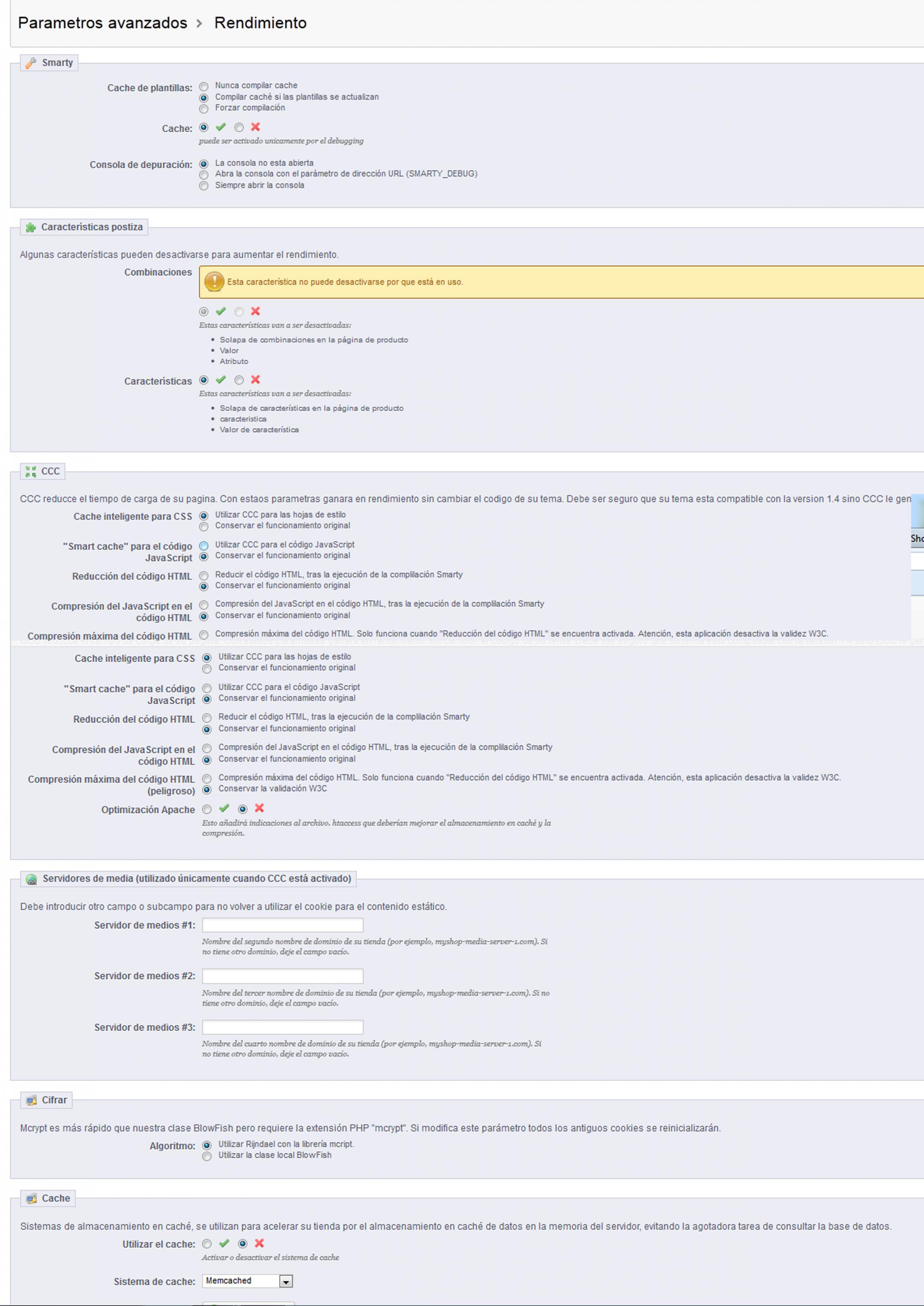

antoniocorres Posted January 22, 2013 Share Posted January 22, 2013 Hola, acabo de montar una tienda en Prestashop y la velocidad de carga de la administración es excesivamente lenta, incluso llega a dar un error en la carga... Con las variaciones de producto te puedes echar a dormir. ¿Alguien ofrece algún consejo? No puede seguir así porque apenas se puede trabajar en la administración. Adjunto un pantallazo del rendimiento de la tienda actual...por si sirve Gracias Link to comment Share on other sites More sharing options...
Sergio Ruiz Posted January 22, 2013 Share Posted January 22, 2013 Hola, acabo de montar una tienda en Prestashop y la velocidad de carga de la administración es excesivamente lenta, incluso llega a dar un error en la carga... Con las variaciones de producto te puedes echar a dormir. ¿Alguien ofrece algún consejo? No puede seguir así porque apenas se puede trabajar en la administración. Adjunto un pantallazo del rendimiento de la tienda actual...por si sirve Gracias No se ve el pantallazo que adjuntas. ¿En que hosting estas? Link to comment Share on other sites More sharing options...

nadie Posted January 22, 2013 Share Posted January 22, 2013 Bueno Antonio, veo que tienes varias respuestas en el post, parece que un gran porcentaje de las respuestas coinciden en el hosting. De todos modos comentanos mas cosas, cuando puedas. ¿Es una instalación limpia? ¿Cuando productos tienes insertados? ¿De esos productos, cuanto tienen combinaciones y cuantas por productos? ¿Cuantas categorías tienes insertadas? ¿El front-end te funciona bien? (Es decir la pagina que ve el cliente) PD: Por cierto, la captura de imagen que dices que has adjuntado en el primer post no se ve. Link to comment Share on other sites More sharing options...
antoniocorres Posted January 25, 2013 Author Share Posted January 25, 2013 Hola, gracias a todos por responder. La tienda está alojada en el maldito 1and1 porque iba a tener pocos productos (en principio sin combinaciones), cuando fuimos metiendo productos resulta que el cliente quería 21 combinaciones para la mayoría de productos que resultaron ser cerca de 400, cosa que destrozó la administración y su carga. Voy a cambiar de servidor de inmediato, ¿a uno tipo OVH o Arsys?, se admiten recomendaciones. El frontend funciona correctamente, pero el backend no va bien, nada bien, muy lento y te salta error con cualquier cosa que toques. Saludos y gracias a todos por responder... (adjunto la imagen de la configuración de rendimiento que no se veía, aunque ya me habéis dado la solución de cambio de servidor) Link to comment Share on other sites More sharing options...
nadie Posted January 25, 2013 Share Posted January 25, 2013 Hola, gracias a todos por responder. La tienda está alojada en el maldito 1and1 porque iba a tener pocos productos (en principio sin combinaciones), cuando fuimos metiendo productos resulta que el cliente quería 21 combinaciones para la mayoría de productos que resultaron ser cerca de 400, cosa que destrozó la administración y su carga. Voy a cambiar de servidor de inmediato, ¿a uno tipo OVH o Arsys?, se admiten recomendaciones. El frontend funciona correctamente, pero el backend no va bien, nada bien, muy lento y te salta error con cualquier cosa que toques. Saludos y gracias a todos por responder... (adjunto la imagen de la configuración de rendimiento que no se veía, aunque ya me habéis dado la solución de cambio de servidor) A modo informativo * Hola, en la imagen, que mandas donde dice "cache de plantillas", si no estas modificando ningun fichero *.tpl, dejalo en nunca compilar cache. Por otro lado, efectivamente 1and1, algunos usuarios lo suenen denominar como el "infierno real". Comentas que has introducido: ¿21 combinaciones por producto? No es abusivo 21 combinaciones por producto, entra dentro de lo normal. Prueba por ejemplo con loading.es, y solicitales la prueba gratuita, y revisa si te tira bien el panel o no te tira bien en dicho hosting, para empezar hacer descartes. ¿De todos modos, puedes hacer unas pruebas en local con wamp? ¿no? Por simple curiorisad, que valores tienes ahora en el memory_limit, en tu hosting contratado. Link to comment Share on other sites More sharing options...
