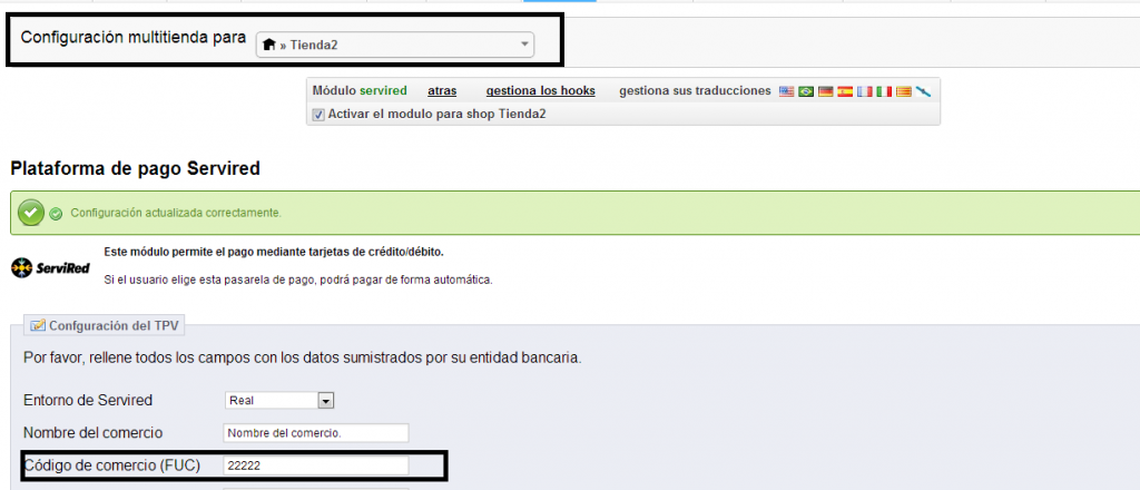

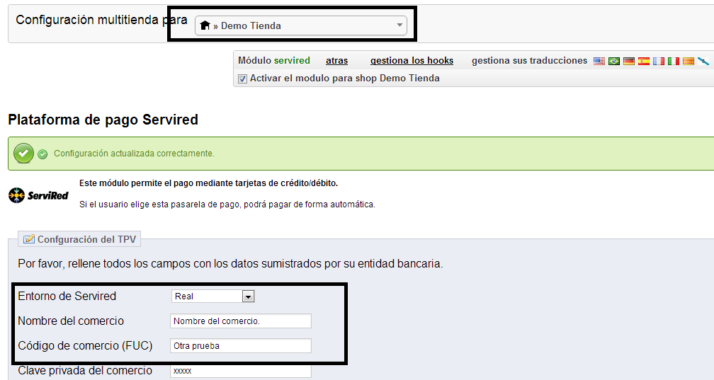

nadie Posted January 22, 2013 Share Posted January 22, 2013 Los medios de pago se comparten? Respecto a los medios de pago, puedes activar por ejemplo el modulo "X" para la tienda 1 y desactivarlo para la tienda 2. Puedes también, depende seleccionando el selector de tiendas, si estas en la tienda 1, configurar el modulo con los datos de la tienda 1 si estas en la tienda 2 configurar el modulo con los datos de la tienda 2. Ejemplo: Ahora, te en cuenta, que existe la posibilidad de que el modulo que uses no este preparado. (Es cuestión de que lo pruebes) Link to comment Share on other sites More sharing options...
