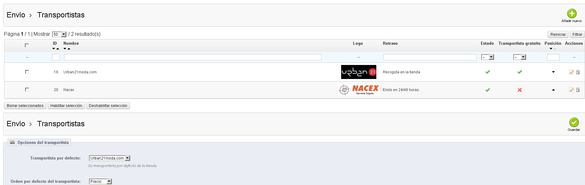

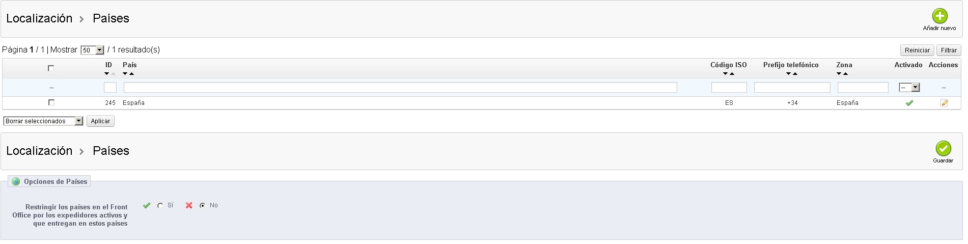

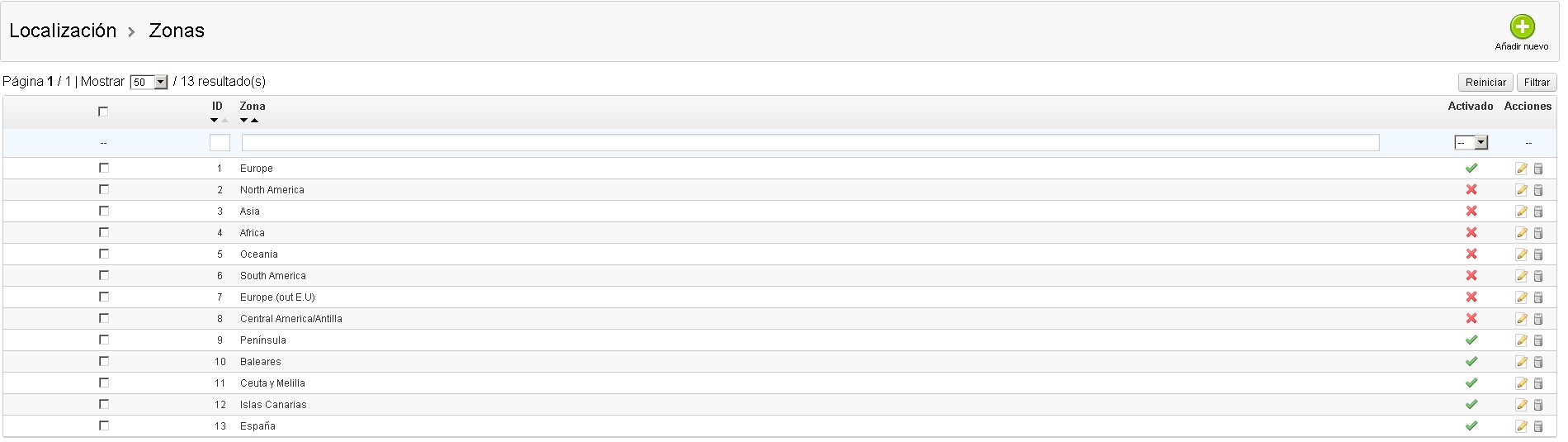

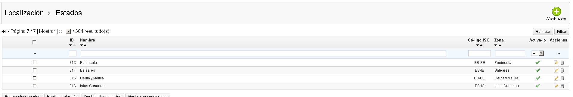

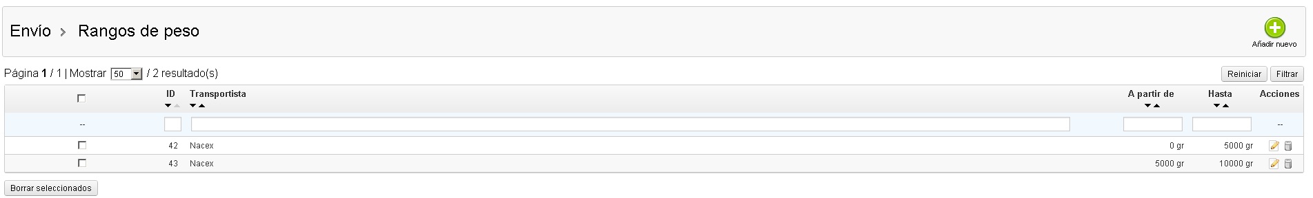

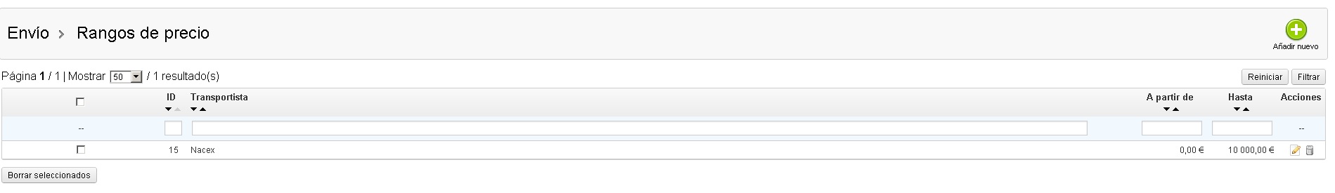

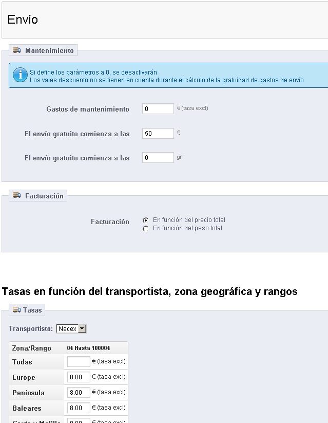

ErikSebastia2 Posted January 22, 2013 Share Posted January 22, 2013 Para el tema del post, tendrías que enseñarnos una captura de pantalla de la configuración de los Transportistas. En Prestashop es complicado el tema y tienes que asignar franja de precios, etc. Muéstranos capturas de la configuración. Sobre el tema del menú, dime si te funciona con lo que te he comentado. Saludos Link to comment Share on other sites More sharing options...
ideas4design Posted January 23, 2013 Author Share Posted January 23, 2013 Para el tema del post, tendrías que enseñarnos una captura de pantalla de la configuración de los Transportistas. En Prestashop es complicado el tema y tienes que asignar franja de precios, etc. Muéstranos capturas de la configuración. Sobre el tema del menú, dime si te funciona con lo que te he comentado. Saludos Muchas gracias me sirvio para que se viera el slide en IE. Ahora voy a subir algunas capturas del problema del transporte y los gastos de envio. Link to comment Share on other sites More sharing options...
ErikSebastia2 Posted January 23, 2013 Share Posted January 23, 2013 En Mantenimiento, deja todos los campos a 0. Creo que la franja de precios esta errónea ya que no hay un límite para el envío gratuito. Tendrías que poner una franja de 0€ a 49,99€ (por ejemplo) y de 50 a 999999€. Saludos Link to comment Share on other sites More sharing options...
ideas4design Posted January 23, 2013 Author Share Posted January 23, 2013 (edited) Bien asunto arreglado ! gracias ! lo que pasa que no me salen las zonas de envio, es decir, Peninulsa, Baleares, Canarias y Ceuta-Melilla. Edited January 23, 2013 by ideas4design (see edit history) Link to comment Share on other sites More sharing options...
