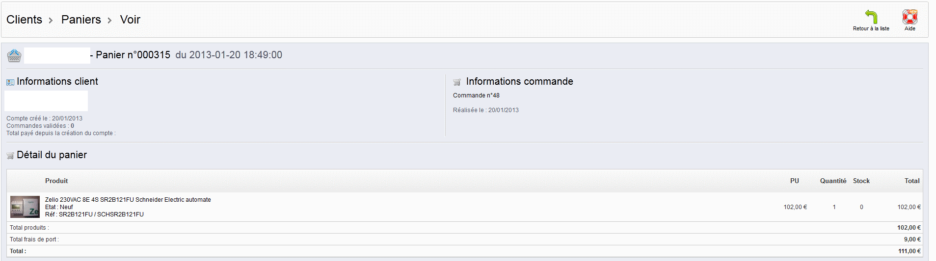

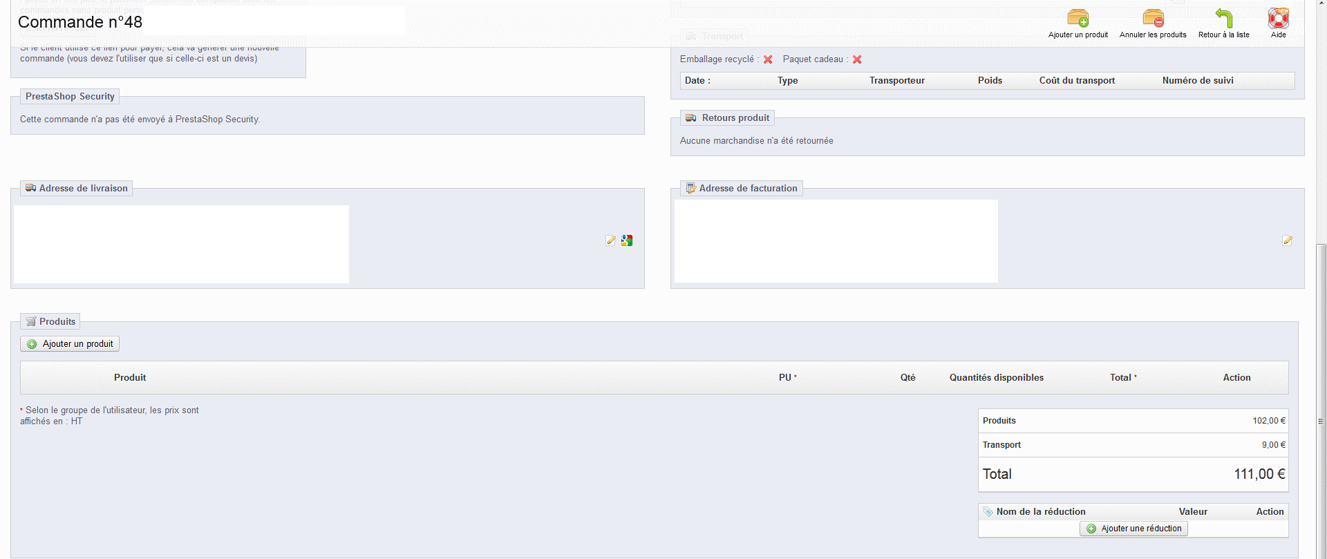

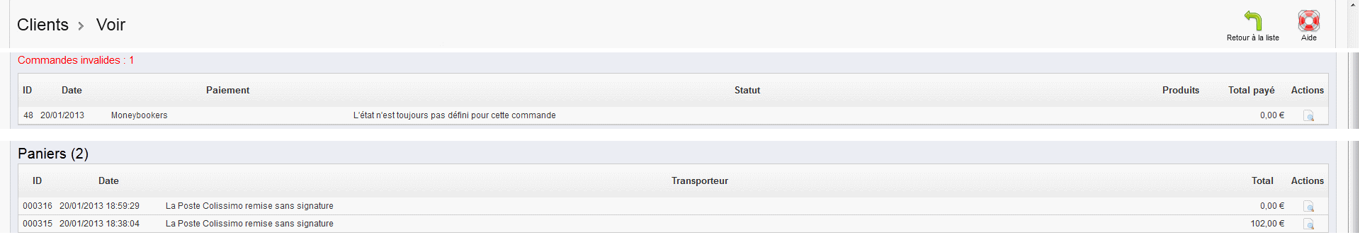

Ensuite, je vois bien la commande dans le backoffice, le montant total est OK sauf qu'elle ne contient aucun produit et qu'elle n'a aucun statut (aucune info du service de paiement)... Quand je vois le panier du client, celui-ci est bien associé à la commande passée pourtant...

= pas de statut commande et sur la facture j'ai juste le total pas de détails produits, identiquement aux photos jointes par aurekl38.
