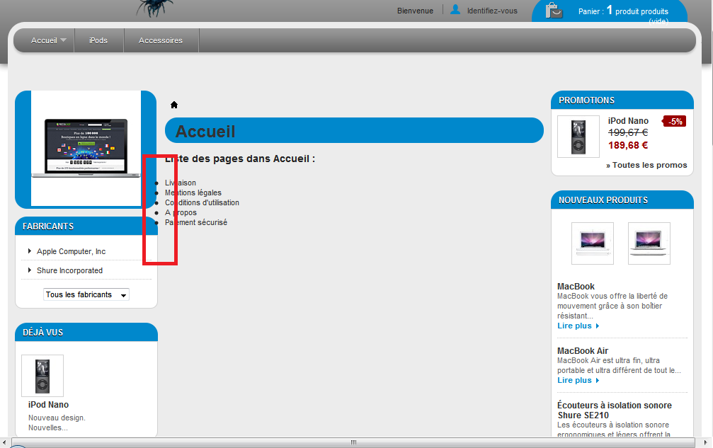

Et la liste des liens est trop décalée sur la gauche (sur toutes les couleurs)
Est-ce que quelqu'un à réussi à y remédier ?

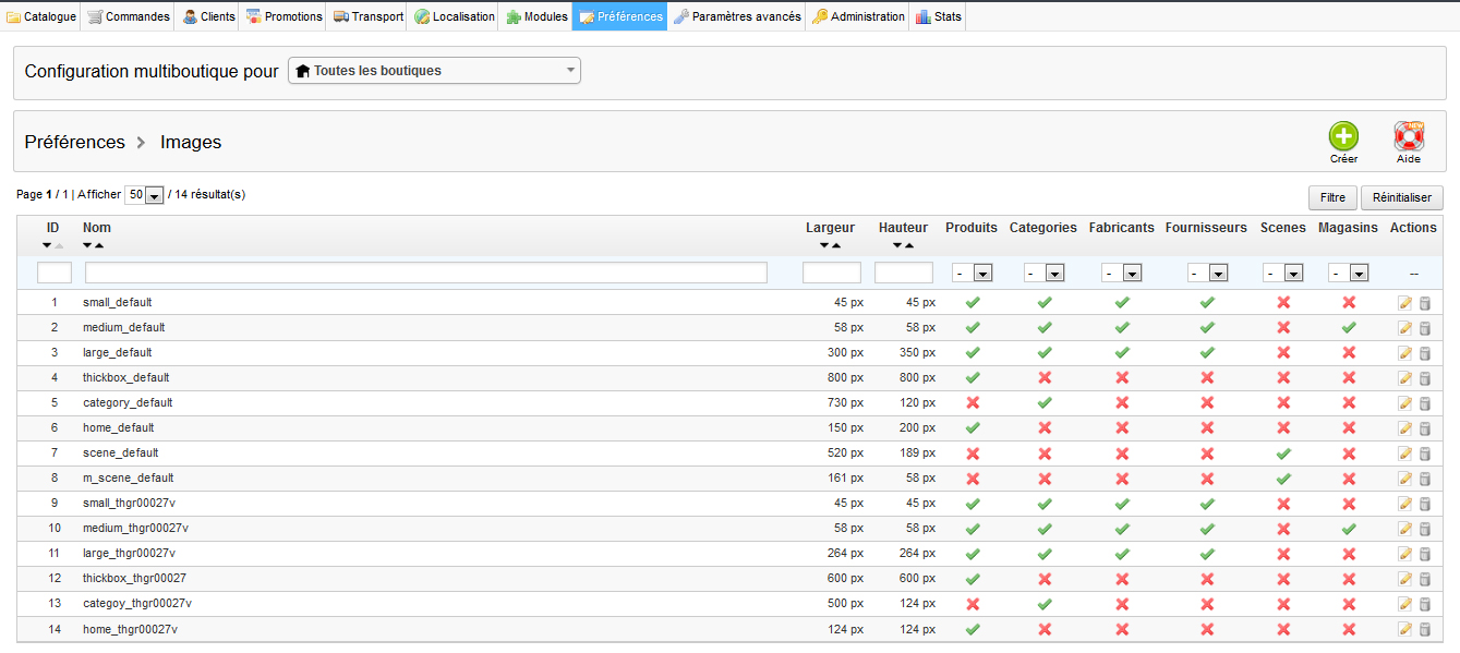

Petite question , j'utilise un thème avec une taille de photo appropriée .
j'ai testé le multi-boutique et j'ai installer le thème sur une boutique test.
J'ai créer les nouvelles dimensions, pour ne pas modifier l'apparence de mon thème principale mais je ne percute pas comment forcer le thème thgr00027 à utiliser les nouveaux formats :
exemple :
9  small_thgr00027v   45 px x  45 px
10  medium_thgr00027v  58 px  x 58 px
Des indices ?
Merci à tous pour vos contributions ;)
Si vous souhaitez garder le nom du thème "thgr00027(x)", allez dans Préférences/Images/
et recréez (ne pas renommer) tous les formats d'images:
small_thgr00027, medium_thgr00027, large_thgr00027,...
donc si thème thgr00027 alors small_thgr00027
si thème thgr00027v alors small_thgr00027v
Cordialement
il me semble (à confirmer) que le thème thgr00027(x) utilise les mêmes tailles d'images que le thème par défaut, donc si les tailles d'images du thème par défaut n'ont pas été modifiées ou supprimées, il n'est pas nécessaire de créer de nouveaux formats d'images tel que small_thgr00027x ou medium_thgr00027x ou large_thgr00027x
Ton thème principal, est-il le thème par défaut de Preastashop ou un thème additionnel ?
Une petite capture écran du BO dans "Préférences/Images" pourrais nous permettre de mieux comprendre la source du problème dans le cas ou nos réponses n'auraient pas permis de le résoudre.
J'ai du mal à comprendre également mais je ne suis pas expert en multiboutique. Sur ta capture on voit qu'il est sélectionné "Configuration multiboutique pour toutes les boutiques"
Essai de sélectionner seulement la future 3eme boutique et de lui attribuer le thème thgr00027v
Le thème est bien en place pour la 3ème boutique.
Ce que je n'arrive pas ou plutôt, ne comprend pas , c'est comment obliger le 3ème thème à utiliser les formats d'image _thgr00027v qui ont été créer.
Pour l'instant il charge les formats d'image par défaut ...

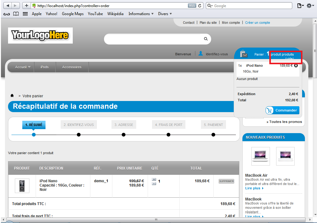

Par contre je n'arrive pas à recadrer le panier qui est décalé vers la droite :(

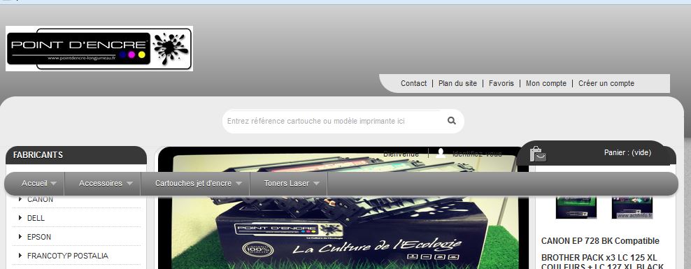

Bonjour,
J'ai aussi le même problême de menu décalés (cf attachement) et j'ai essayé de voir dans le post des réponses, mais rien trouvé qui fonctionne... ou bien je m'y suis mal pris.
Je suis donc preneur de la méthode de résolution de ce petit souci.
Un grand merci pour le thème et l'aide.

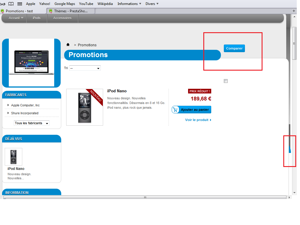

pour les image c'est résolu, fallait reactuliser les mignatures
par contre pour la page comparaison j'ai un gros bug , sa selectionne les produits a comparer une fois sur deux, et quand j'arrive a comparer le bouton achter ou retirer son pas centrer et déformer

Le menu horizontal décalé a été corrigé par le concepteur pour certaines couleurs, mais pas pour toutes, tu peut donc comparer les fichiers des différentes couleurs pour retrouver l'erreur à corriger, ou bien attendre que Helios-BP te transmette ses fichiers correctifs.

@ Pfe :
Merci bcp.
sur quelles couleurs sinon le problème a t'il été corrigé ?
Merci bcp.
Concernant le menu horizontal, de mémoire c'est ok pour le noir et le rose (pour les autres couleurs je ne me rappelle plus).
Le plus simple est d'installer les 5 thèmes, et ensuite de basculer de l'un à l'autre dans le BO pour comparer.
Il ne reste ensuite plus qu'a trouver le fichier qui correspond à ce qui bloque, pour le comparer avec le fichier d'une couleur qui ne bloque pas à cet endroit.

Autant pour moi, c'est à cause de la taille de l'image... Dans ce cas, quelles sont les dimensions maxi pour l'image du logo ?

Bonjour
Suites aux différents soucis rencontrés avec ce thème, j'ai essayer en local pour le moment en faisant les corrections que j'ai trouver au fil des pages. J'ai quand même un petit soucis
Quand je met un produit au panier il m'affiche vide en dessous alors qu'il y a 1 produit ( cf screen )
Puis y a une petite erreur aussi qui as déja été expliquer que je remets içi ou les "puces" mordent sur le coter ( cf screen 2)
Je vous remercie de l'aide

Pour le problème du panier, je ne pense pas que cela vienne du thème, en local on rencontre toujours des tas de problèmes qui n'apparaissent pas forcément une fois hébergé sur un serveur web.
Pour l'erreur de la page /content/category/1-home, il y a en fait 2 erreurs, les puces sont décalées et le texte du bandeau est noir (car il comporte un lien) au lieu d'être blanc.
Il n'y a pas de correction à ma connaissance pour cette page, tu peut y remédier provisoirement en faisant dans le .htaccess une redirection vers la page du plan du site (en attendant de trouver mieux). C'est la même chose en plus complet et sans bug.

Pour le panier, est-ce que le problème disparaît avec le thème par défaut ?

alors oui le problème disparais quand je passe sur le thème par défaut.

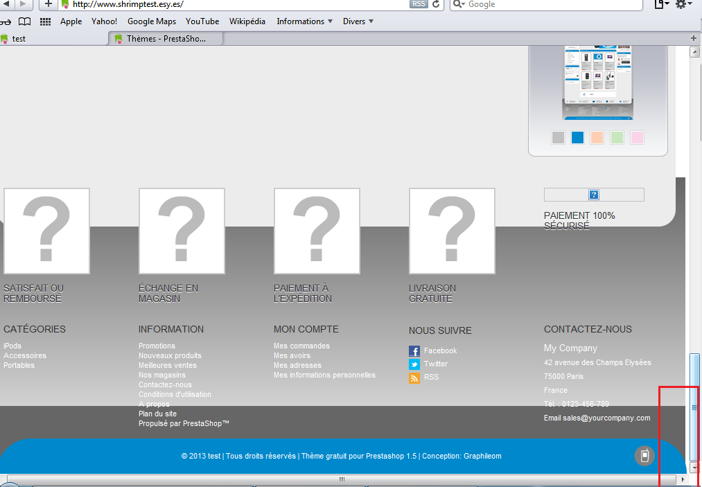

Ensuite au fil des recherches je viens de voir qu'il y a plein de décalage  ( bouton comparer qui se retrouve un peu n'importe ou, ensuite il y a un probleme d'affichage car on est obliger de scroller un petit peu en résolution 1024*768 a cause d'un petit soucis)
Je joint les screens , et je te passe le lien en mp
Pour le panier, je n'avais encore jamais constater ce bug. Le problème n’apparaît que lorsque le panier est vide et disparaît dès que l'on y met des articles. (le bug vient du fait qu'il affiche "produit produits", une fois au singulier et une fois au pluriel.
A voir dans les fonctions "ajax_cart_quantity" mais je ne peut pas t'aider plus.
J'ai désactivé la fonction "comparer" qui me posait d'autres soucis que les tiens, et je n'en avais pas besoin.
La résolution 1024x768 est très obsolète mais le curseur horizontal n'est pas très gênant car la page s'affiche quand même entièrement.

Je viens de tester la version bleue, et en effet j'ai le même problème du panier qui affiche "produit produits" lorsqu'il est vide. + d'autres bugs qui ont été corrigés sur le forum mais pas dans l'archive du thème.
Il ne reste plus qu'a attendre la version bleue corrigée par Helios-BP.

Je n'ai pas trouver la ou ca coince j'ai passer 3 heures a comparer les fichiers et il en faudrait 3 voir 4 plus pour tout faire
Helios m'as fait parvenir le theme corrigé je l'ai installer et plus de bugs de paniers ^^
