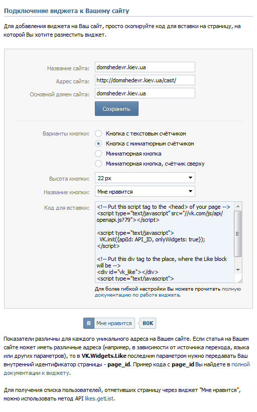

Sun411 Posted January 20, 2013 Share Posted January 20, 2013 (edited) http://prestalab.ru/...e-open-api.html Установил модуль Кнопки Мне Нравится с различных сервисов Mail, Одноклассники кнопки работают, а Вконтакте не работает- нужно Подключение Open API Приложение своё создал, всё как нужно сделал. Но вот не пойму куда коды эти вставлять и в какие файлы??? Подскажите кто сталкивался с этим делом? Модуль во вложении. likebtn.zip Edited January 20, 2013 by Sun411 (see edit history) Link to comment Share on other sites More sharing options...

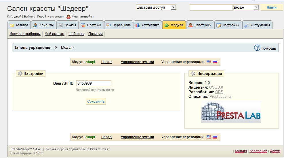

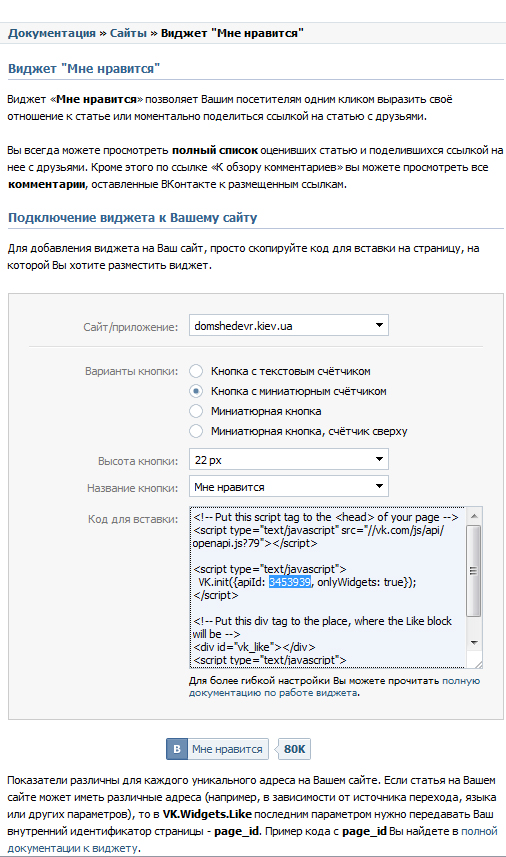

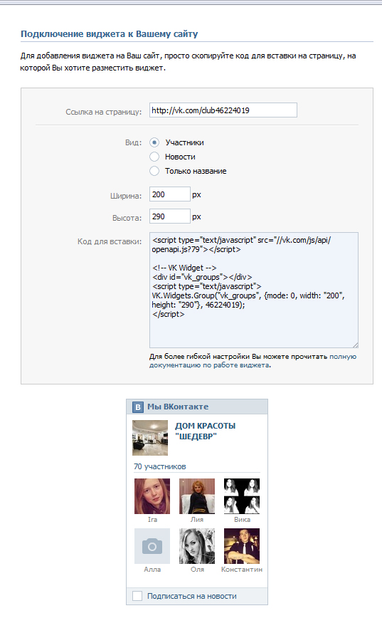

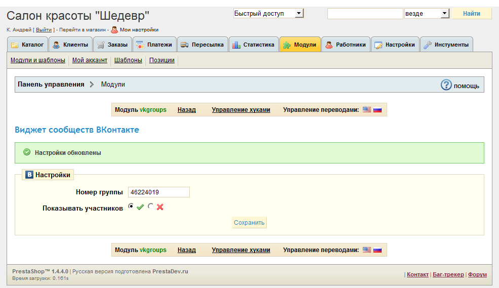

kanyuka Posted February 25, 2013 Share Posted February 25, 2013 Добрый день! Вот адрес - http://domshedevr.kiev.ua/cast/ Вроде всё верно прописал. Но кнопка "мне нравится" не появляется...и группы вконтакте нет. Хотя когда подключал отзывы - они работали. Спасибо за ответ. Link to comment Share on other sites More sharing options...
sors Posted February 27, 2013 Share Posted February 27, 2013 Вы используете старый модуль групп с новым модулем vkApi Обновите модуль и выполните сначала сброс модуля vkApi, а потом vkgroups Link to comment Share on other sites More sharing options...
