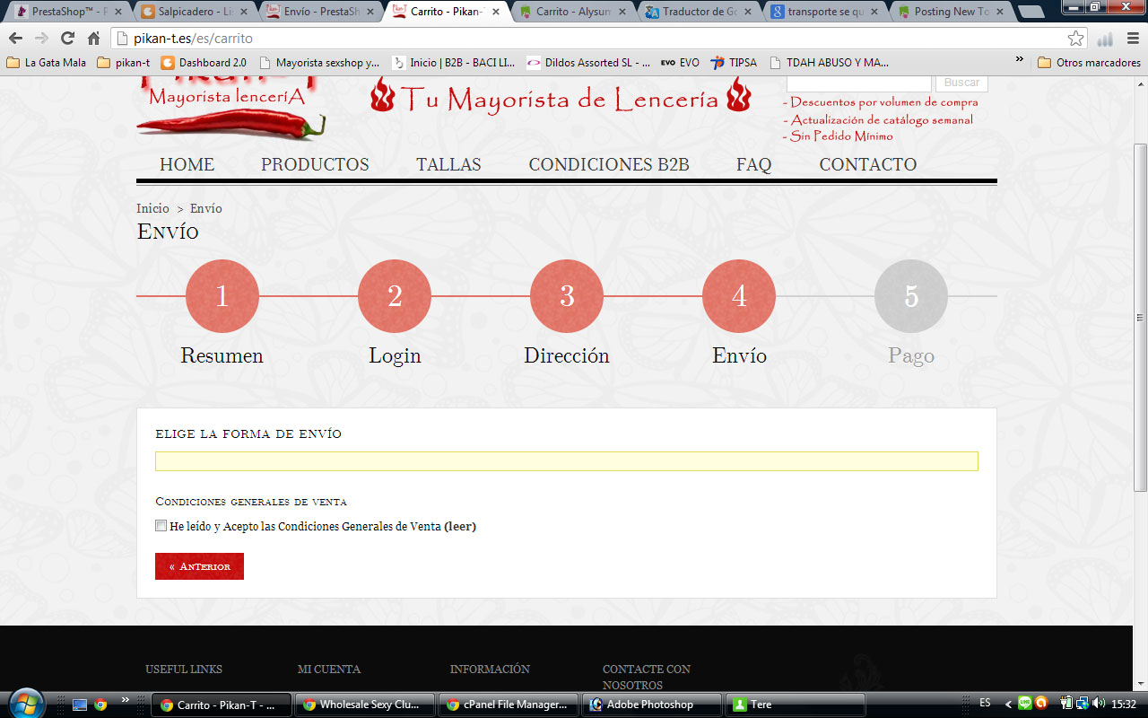

wolfita Posted January 19, 2013 Share Posted January 19, 2013 (edited) Buenas tardes!! En primer lugar comentaros que es la primera vez que necesito crear un hilo pidiendo ayuda urgente!!! ya que en otras ocasiones que la he necesitado siempre he encontrado la solución a mi problema gracias a muchos miembros de este foro que se dedican a prestar ayuda a personas que como yo no somos expertas en la materia. Gracias! Os paso mi problema a ver si algún alma caritativa me pudiera echar un cable!! jijij Acabo de actualizar mi tienda de la versión 1.5.2 a la 1.5.3 y todo ha ido correcto menos en principio el tema de los transportistas. Los tengo agregados, sin embargo cuando hago un pedido de prueba, me sale en el carrito envío gratis (tengo asignados unos gastos de envío de 4,95€ para pedidos inferiores a 150€) y cuando confirmo para iniciar el proceso de pedido, cual es mi sorpresa que el campo de envío está vacío, como si no existiera ningún transportista. Ya no sé qué hacer, he eliminado los transportistas, los he vuelto a crear, he creado reglas de precios para ellos, los he configurado, y nada..... os paso un pantallazo de cómo se ve en la tienda. Por favor, necesito una solución mi tienda es: www.pikan-t.com Gracias de antemano! Edited January 21, 2013 by wolfita (see edit history) Link to comment Share on other sites More sharing options...
nadie Posted January 19, 2013 Share Posted January 19, 2013 Hola, a mi si me aparecen los transportista en tu tienda. (Adjunto Imagen) Link to comment Share on other sites More sharing options...
