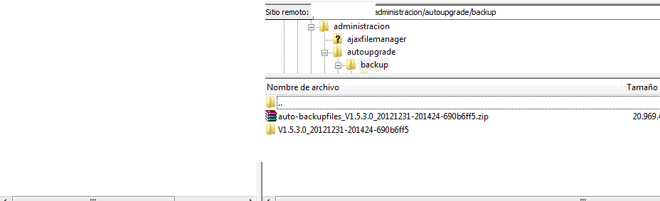

Tengo en upgrade backup un fichero V.1.4.4 y quiero saber como restaurar, partiendo de la base que no puedo entrar en Admin y probar un rollback.

Cuando haces una actualización, el sistema te genera un backup, tanto de ficheros, como de base de datos, lo encontraras en la carpeta:
/tucarpeta_de_administracion/autoupgrade/backup/
Aunque normalmente si accedes al panel de administración, puedes hacer un rollback, si estas teniendo problemas, lo que puedes hacer ahora, es si tienes la copia de los ficheros de tu tienda y la copia de la base de datos, simplemente restaura esos ficheros, vacia la base de datos que estes usando o crea una nueva (Importando la bd nueva) y luego en el fichero /config/settings.inc.php del backup, establecer los datos de conexión a esa base de datos, en caso de que sean diferentes.
(Si quieres colocar los ficheros, donde tienes ahora la 1.5, o vacia esa carpeta o la mueves a otro directorio (haz un copia de la 1.5 (guardala en tu equipo), por si las moscas), y subes lo que hay dentro del zip comprimido del backup)
Solo hay un archivo sql
En la carpeta que te he dicho, tienes un zip con los ficheros de la tienda, y tienes otra carpeta, con otro zip que hay un sql. (Ese sql, es la base de datos anterior, ese sql, tienes que importarla a tu base de datos o en una nueva, o vaciar la que tienes)
