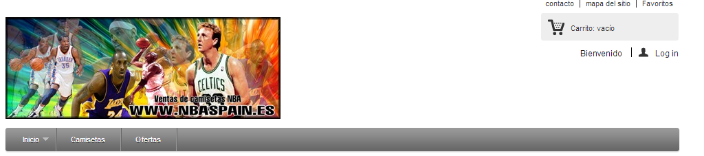

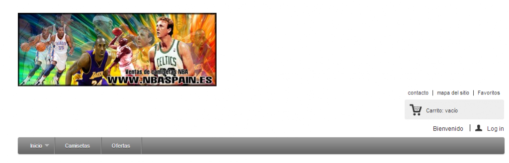

nadie Posted January 19, 2013 Share Posted January 19, 2013 Viendo tu web, si lo quieres todo como lo tienes ahora, pero que en tu caso, no aperezca asi: Pero asi, si: Viendo tu web, veo que en el fichero: /themes/default/css/global.css Has puesto esto: #header_right { position: relative; width: 600px; float: right; } Reducelo, por ejemplo asi: #header_right { position: relative; width: 351px; float: right; } Link to comment Share on other sites More sharing options...
